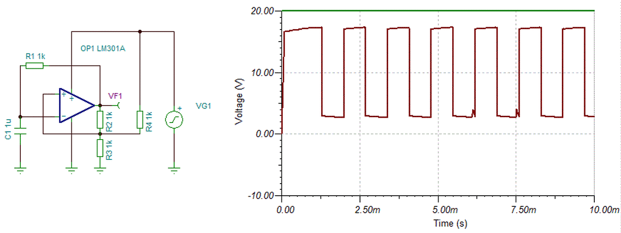

(#) reloop válasza gazspe hozzászólására (») Márc 11, 2017 / 1
Szia! Húzd egy ellenállással a táp felé a nem invertáló bementet!
