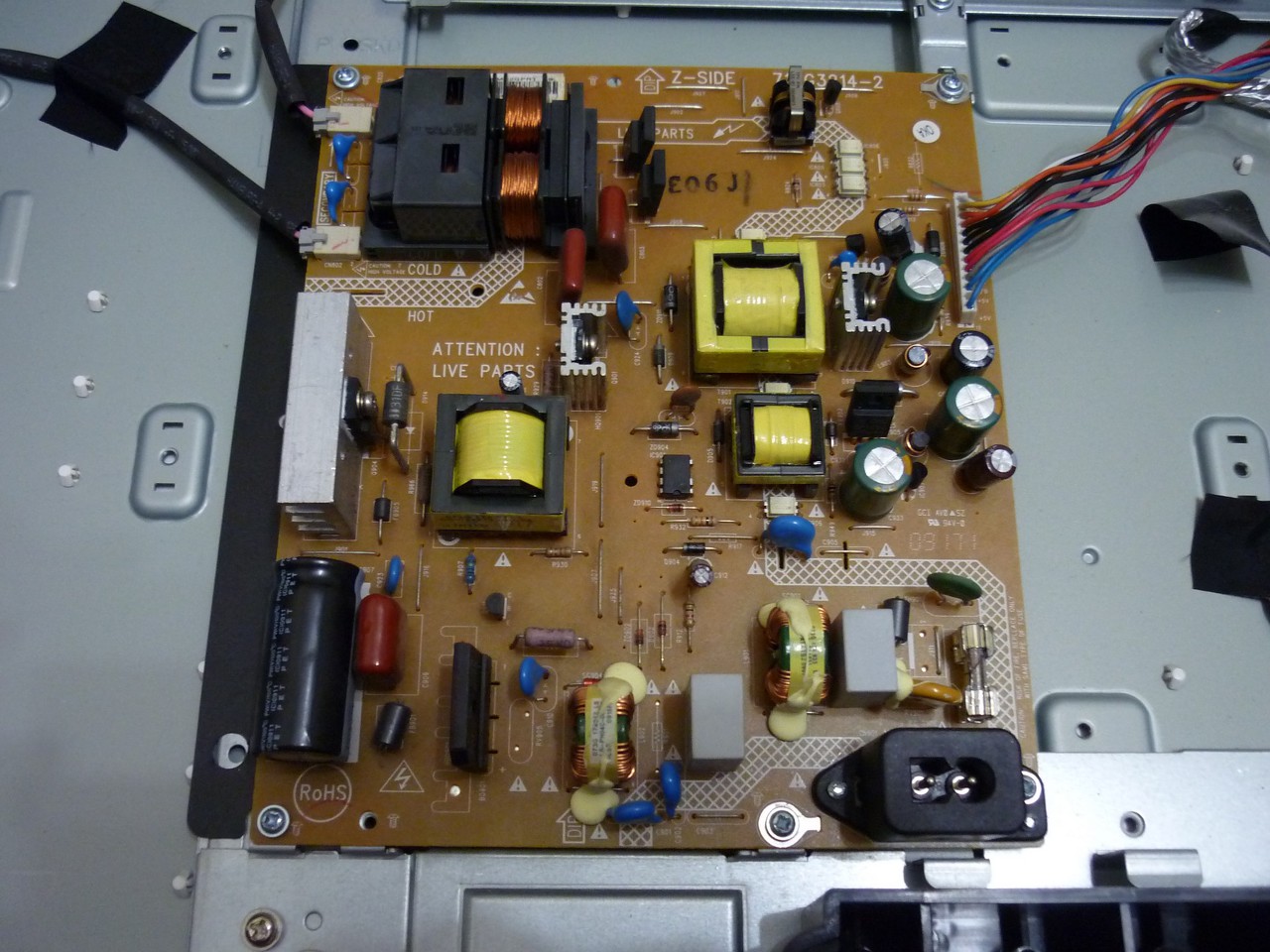

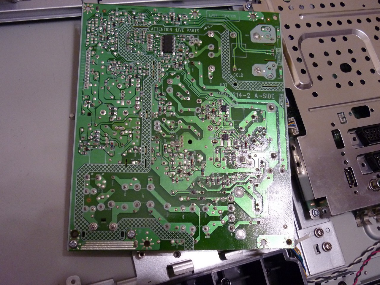

Üdvözlet!
Került hozzám egy régi Philips TV (széles kávás, jelenleg nem vagyok otthon, így a típusát nem fogom tudni), ami áram alá helyezés után egyből levágja a lakásban a biztosítékot, illetve a TV-n belül lévő üveg biztosíték is repül vele együtt minden alkalommal. A kérdésem az lenne, hogy hol keresgéljek első körben, vagyis milyen alkatrész okozhatja ezt? Elég nagyot tud szólni, tehát nem csak az van, hogy sutty, elmegy az áram, hanem szép nagy zaj is társul hozzá. Majd képet is tudok mellékelni a táp részéről, amennyiben ez segíthet a megoldásban.
(#) kadarist válasza hal111 hozzászólására (») Feb 26, 2017 /
Van műszered? Mert ha van, akkor könnyen felderítheted a zárlatos alkatrészt.
(#) hal111 válasza kadarist hozzászólására (») Feb 26, 2017 /
Csak egy alap multiméterem van, mással jelenleg nem rendelkezem.
Ez teljesen elegendő a kiméréshez. Majd ha megtudod a tévé típusát és képeket is tudsz mutatni, akkor folytatjuk.
Köszönöm szépen eddigi segítséged! Igazából csak azért szeretném megmenteni a TV-t, mert akkor ami a hálóban van, az menne a nappaliba, ez pedig a helyére, mert nagyon ritkán használjuk, ezért nem akarok újat, vagy használtat venni, ha ez olcsón javítható.

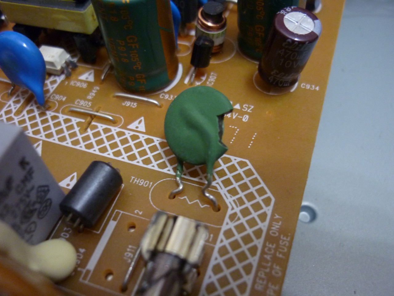

(#) hal111 válasza kadarist hozzászólására (») Feb 27, 2017 /
Leszedtem a TV hátlapját, illetve végeztem pár mérést, de a tekercsek jónak tűnnek, pedig azokra gyanakodtam leginkább (elviekben jól mértem őket). A panel visszarakása után viszont az egyik kerámia? kondenzátor sarkát konkrétan lesöpörtem, bár kétlem, hogy ez okozná a galibát, bár érdekes, mert ilyet még sosem tapasztaltam.
A TV pontos száma: Philips 32PFL3614/12
(#) vargaf válasza hal111 hozzászólására (») Feb 27, 2017 /
TH901 a pozíciószáma az alkatrésznek, nem kondenzátor volt az hanem termisztor.
(#) hal111 válasza vargaf hozzászólására (») Feb 27, 2017 /
Köszönöm a felvilágosítást! Okozhatta ez a rejtett dolog a problémát, vagy csak a véletlen műve?
A hozzászólás módosítva: Feb 27, 2017
(#) kadarist válasza hal111 hozzászólására (») Feb 27, 2017 /
Jó, hagyjuk most ezt az NTC-t, inkább mérj rá a szürke téglakondenzátorok sarkaira ohmmérés állásban.
Mindkét kondenzátornál ugyanazt az ingadozó értéket kapom, azonos értékek mellett.
(#) eyess válasza hal111 hozzászólására (») Feb 27, 2017 /
A táp panelen lévő graetz hidat ki kellene mérni az is leolthatja a villanyt.
Jó, akkor inkább vidd el szerelőhöz, mert látszik, hogy teljesen laikus vagy a témában.

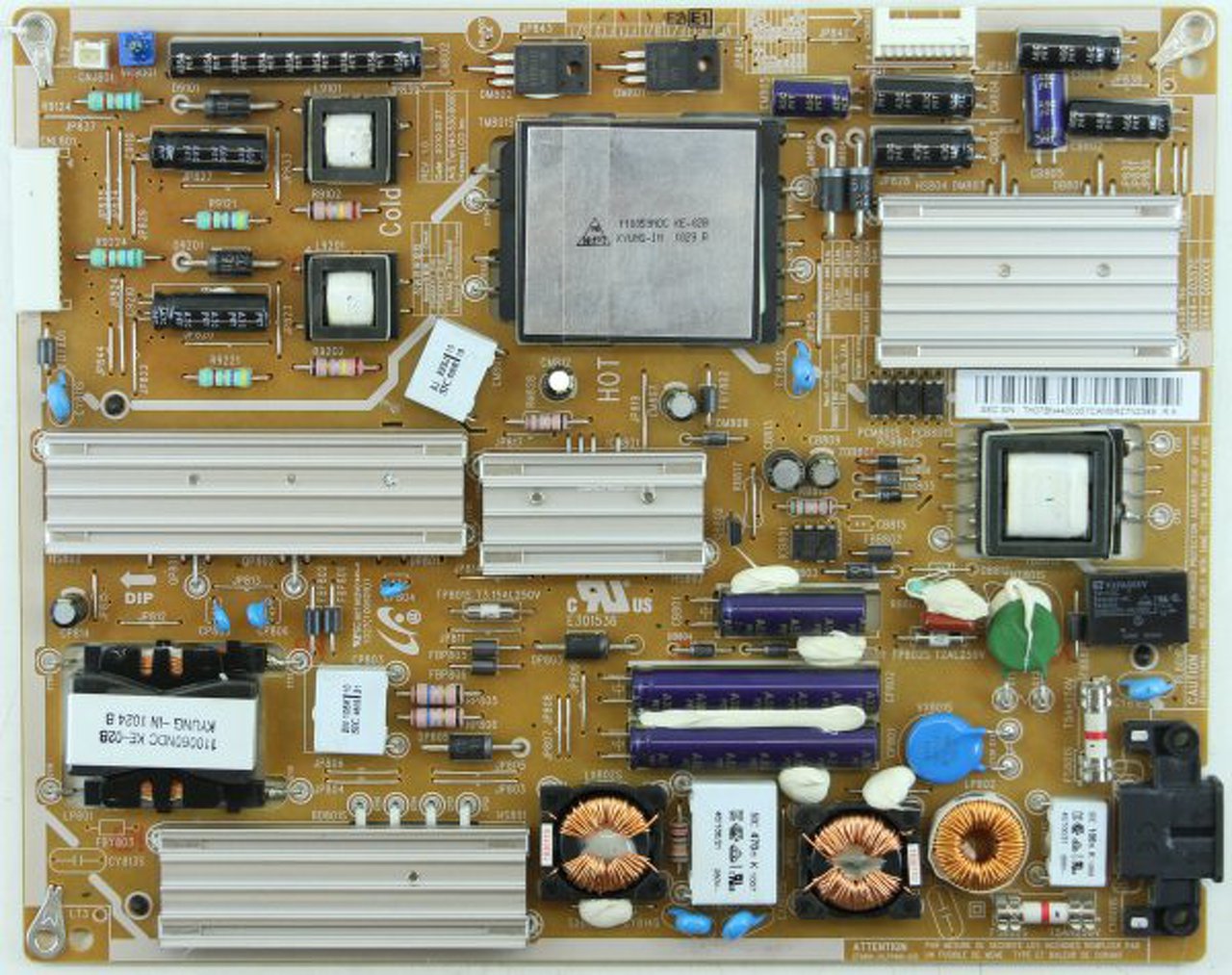

(#) kovacspista hozzászólása Márc 10, 2017 /
Helló mindenki! Hol lehet kapni az országon belül ilyen samsung tápegységet? bn44-00357c
