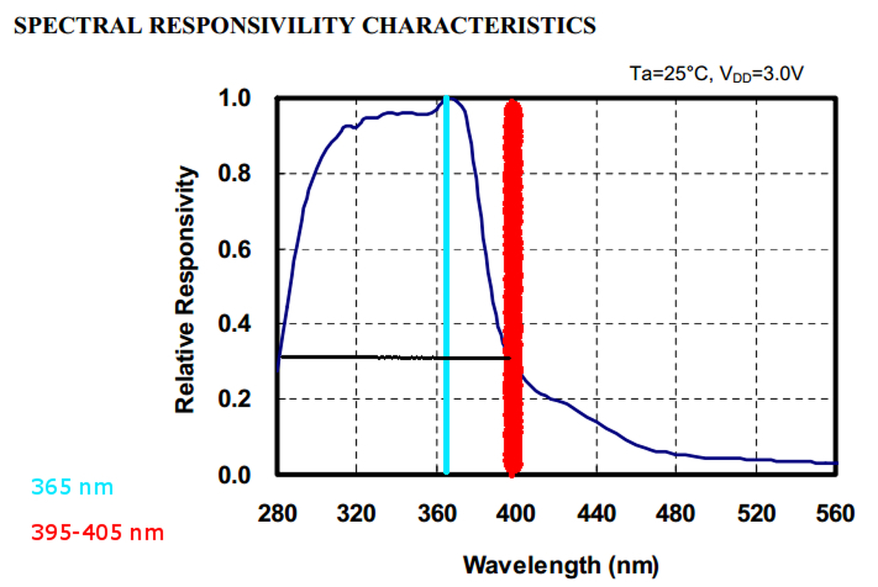

Szia,
Jó az ML8511, azonban nagyon fontos az érzékenységi sávja. Ahogy a képen is látszik, durván 300 és 370nm között érzékeny és pl. az olcsón beszerezhető 395-405nm-es LED-re már csak kb 30% az érzékenység, de a hullámhossz függvényében meredeken zuhan. Tehát a levilágítót 365nm-es LED-ből kell megcsinálni, ha ezzel akarod ellenőrizni a fényáramot.

Nem kell ennyire túlhajszolni hobbi szinten. Vannak akik csak és kizárólag Scanner üveget mernek javasolni, nálam 4 mm vastag normál üveggel is tökéletesen megy a levilágíás.

Pontosan igy van, nálam is 4mm-es normál üveg, műkörmös lámpa 4x36W kitudja milyen hullámhosszal és semmi probléma nincs, elég 40sec a levilágításra.
