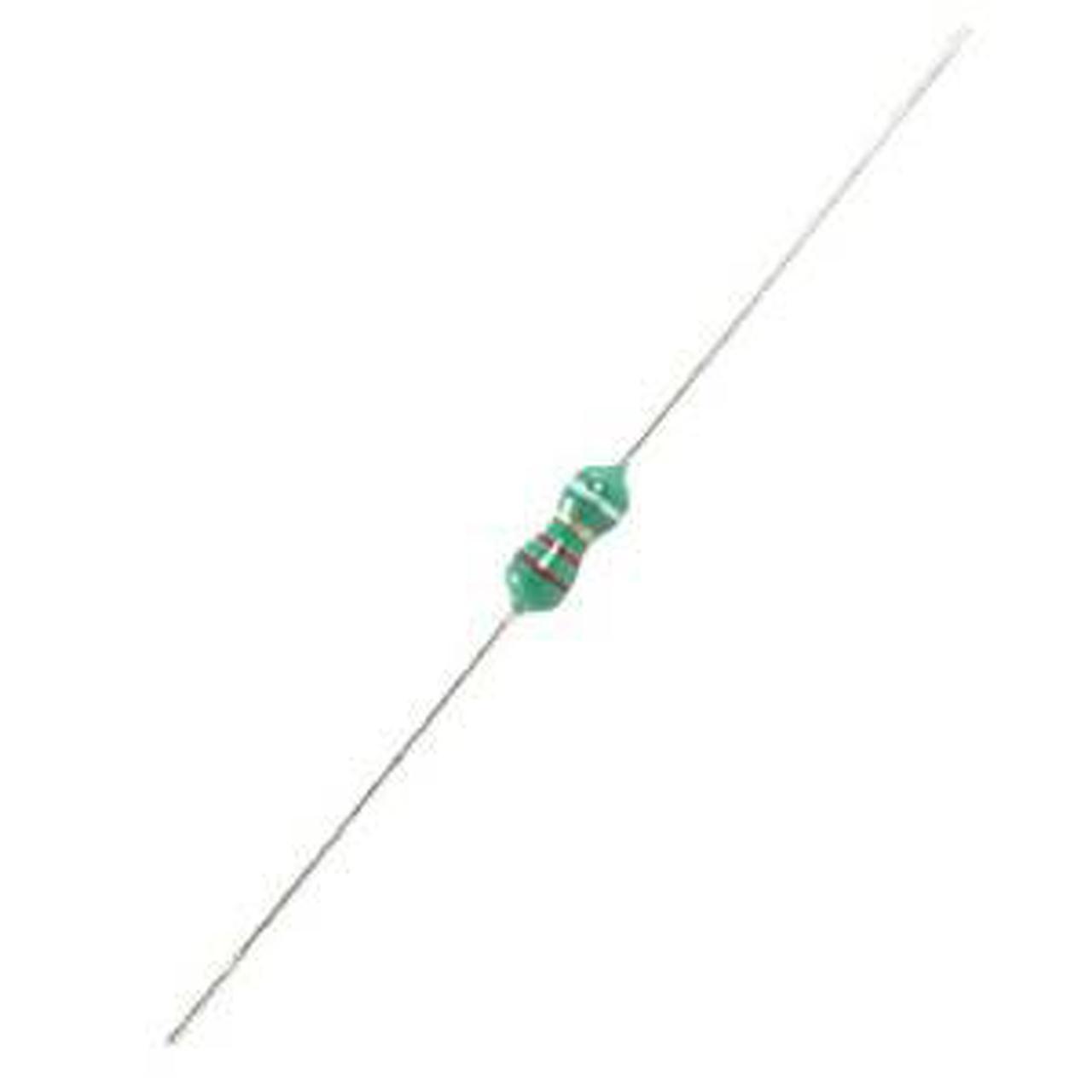

(#) ELKO26 válasza Józsibácsi59 hozzászólására (») Márc 15, 2017 1 /
Józsi bácsi. Itt van az egyik végtelen egyszerű detektorosom. Ebbe még tekercs se kell,csak egy 470μH-is induktor. 1perc alatt össze lehet dobni. A forgókondi lemaradt,párhuzamosan kell kötni az induktorral.

(#) ELKO26 válasza pucuka hozzászólására (») Márc 15, 2017 /
Ime az induktor.
(#) elektroncso válasza ELKO26 hozzászólására (») Márc 15, 2017 / 2
Nos, szerintem nem lövök le vele nagy poént, ha elárulom, hogy az általad "induktor"-ként emlegetett alkatrész egy egyszerű axális tokozású tekercs. A tokon belül nagyon vékony drótól van tekercselve egy vékonyka ferritrúdra. A színjelzése pedig az induktivitására utal.
(#) pucuka válasza ELKO26 hozzászólására (») Márc 15, 2017 /
És ez a tekercs (induktivitás) általában fojtóként használható, aminek a jósági tényezője nem túl jó. Erről azonban az adatlapjáról tudnál tájékozódni. A jósági tényezője nagyban függ a benne alkalmazott ferrit rudacska anyagától.
Kondenzátorral kiegészítve rezgőkörként működik.

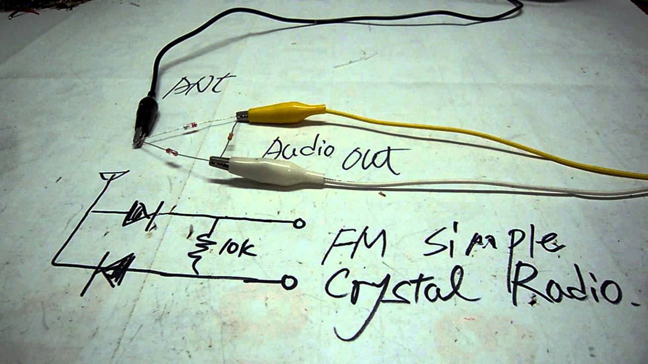

Igen a piezzo "hangszórók" ( nem a hangfalak magas tölcsérei ) jók erre a célra. De fontos hogy legyen vele párhuzamosan párszor 10 kiloohmos ellenállás is kötve.
például egy ilyen

(#) bigrobi válasza ELKO26 hozzászólására (») Márc 24, 2017 /
nekem ez ellenalasnak latszodik

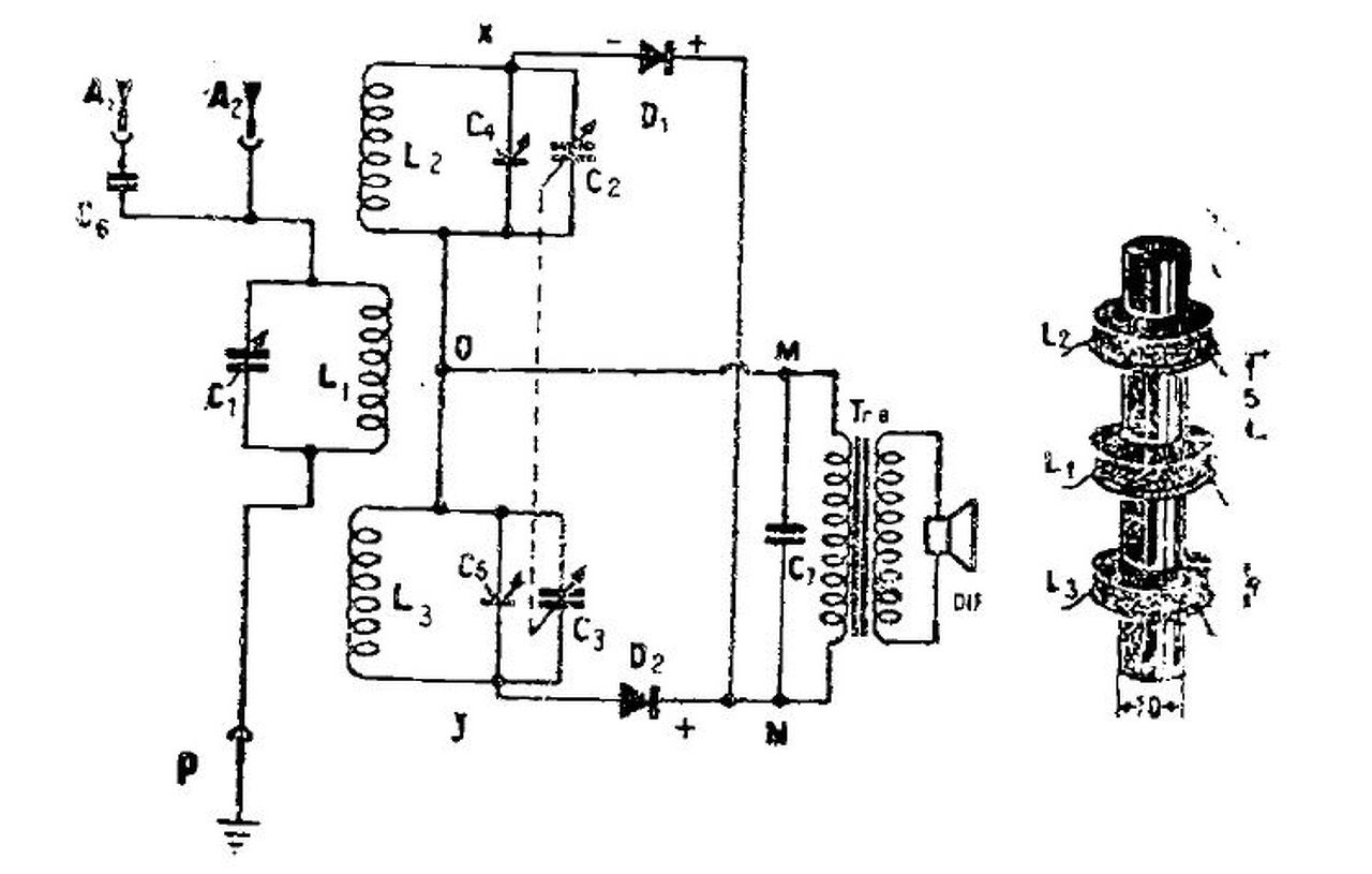

(#) hobbyjani hozzászólása Márc 31, 2017 / 1
Egy két detektoros rádió kimenő trafóval ,ezen már megy a modern kisimpedanciás hallgató ,sőt ahol nagy a térerő,ott meg tud hajtani egy kis hangszórót is.
(#) Gafly válasza hobbyjani hozzászólására (») Márc 31, 2017 /
Szerintem ez nem az. Meg van a cikk többi része is?
