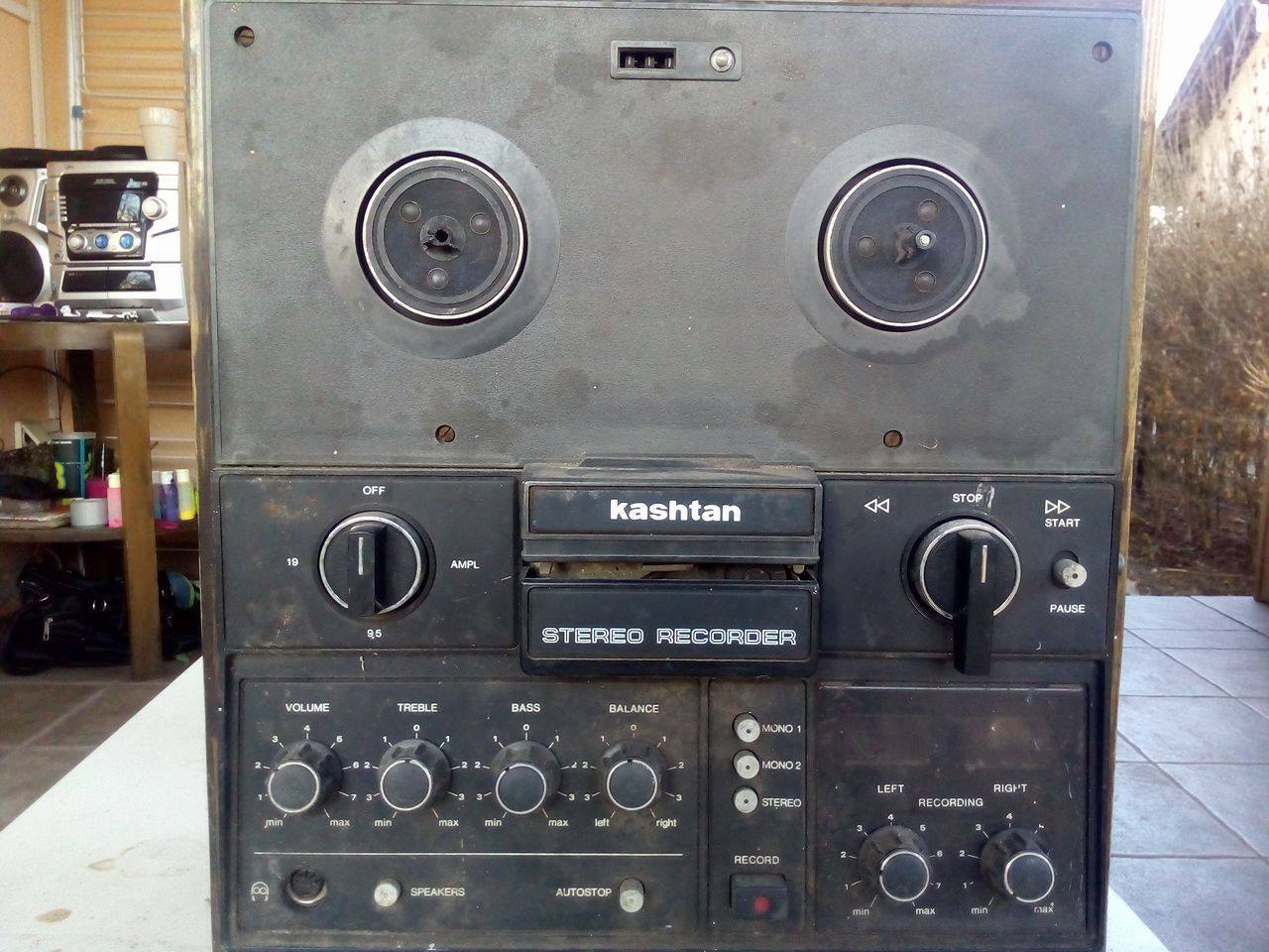

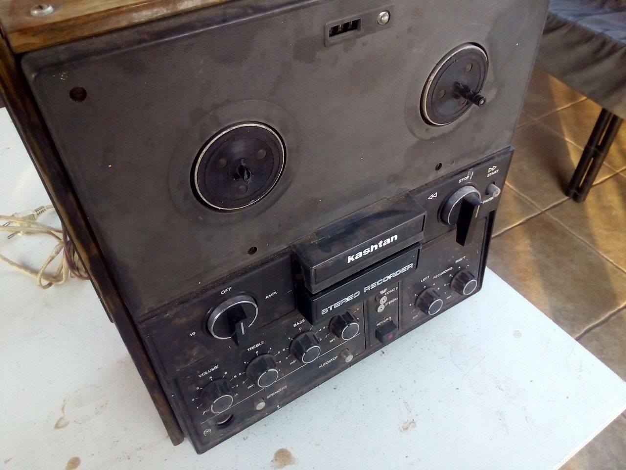

Sziasztok! Rég írtam már ide. Nem rég kezembe került egy kashtan orsós magnó. Elég lelakott állapotban van. Működését már sikerült hibátlanná tenni. De sajnos egy 80-as évekbeli népzenei bulin, valószínűleg a magnót leverték egy asztalról, és a bal oldali orsó rögzítő letört! Sajnos ennek darabjai nem kerültek hozzám! Így akinek lenne hozzá alkatrész az kérem jelezze nekem üzenetben! Köszönöm!

Szia nekem van egy magnóm ilyen bontás lesz és eladó az alkatrészei űdv lali
(#) mohinger válasza horváth lajos hozzászólására (») Márc 18, 2017 /
Nekem egy jobboldali orsózó kellene. Ha aktuális lesz a bontás, vevő lennék rá. Előre is köszönöm!
