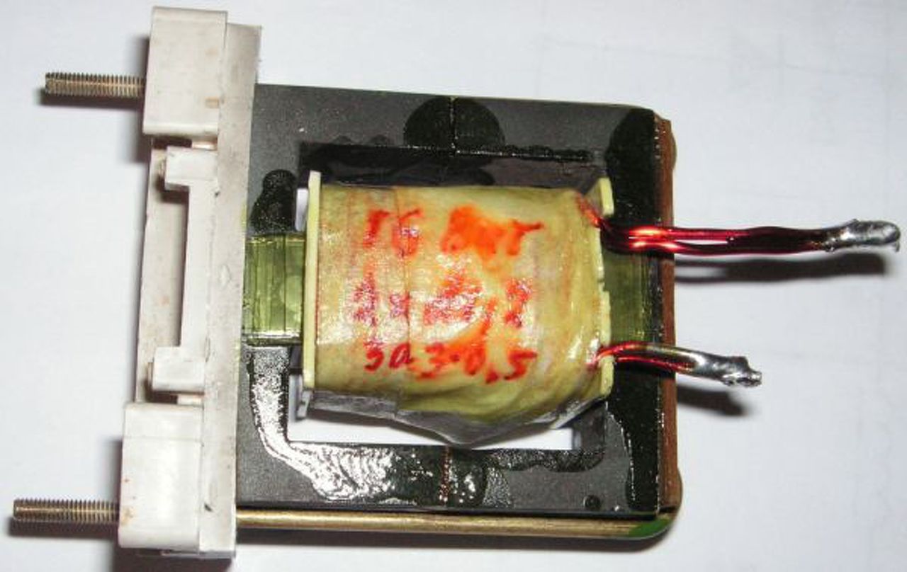

(#) erdgab válasza Hetope hozzászólására (») Márc 10, 2017 /
Nem építettem ilyen gyújtású gépet,de mutatok egy képet viszonyítási alapnak és egy lehetséges rajzot is.

A teljes hidas kapcsolás ahol van még egy egyenirányító a könnyebb ív fogásért.
(#) Hetope válasza erdgab hozzászólására (») Márc 10, 2017 /
Hát nekem jobban tetszik a dupla szekunderes megoldás és úgy is készítettem el a trafót.
(#) Ge Lee válasza Hetope hozzászólására (») Márc 11, 2017 /
A rajz amit csatolt az a kéttranyós megoldáshoz való, ahol nem lehet trükközni a szekunderrel mert csak egy van belőle. A hídnál van két szekunder, ott nem kell az a plusz tekercs, a kétutas egyenirányításról megy a hegesztőáram, a graetz-ről pedig a gyújtás. Utóbbihoz a fellelhető infók alapján elég 4-5A, de nem próbáltam még, így nincs vele tapasztalatom.
De az a plusz néhány alkatrész megér annyit ha nagy árammal (200A körül vagy felette) akarsz hegeszteni, és nem akarsz ehhez egy marék IGBT-t venni.
