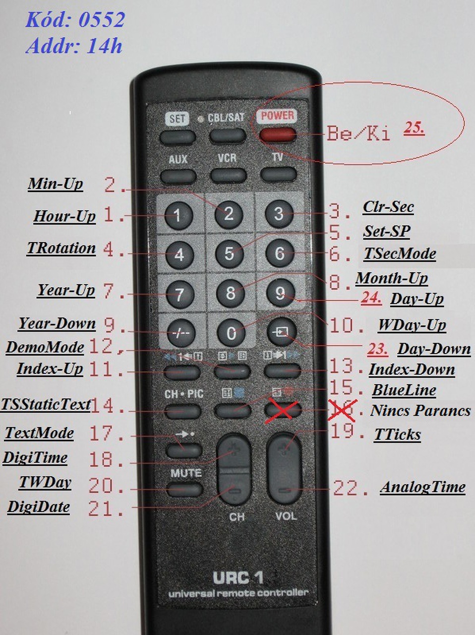

Javaslom, nézd át a bekötést, esetleg ellenőrizd, műszerrel is a folytonosságot. Módosítottam az keyURC1.asm-et. A Set_Sp az 5. gombra került.
Az SMD tranyók és elleállások a forr. oldalon vannak.
Most kipróbáltam egy 2.27 verzióval, ami szintén RTC-s, és azzal nem megy el az index, és megtart minden előző beállítást. PIC progi a hibás.
Szabályozza is a demó szöveget.
Ok. A többi már szoftver probléma. 2.27 verzióval, ami szintén RTC-s nem megy el az index, és megtart minden előző beállítást. Csak most hogyan tovább
