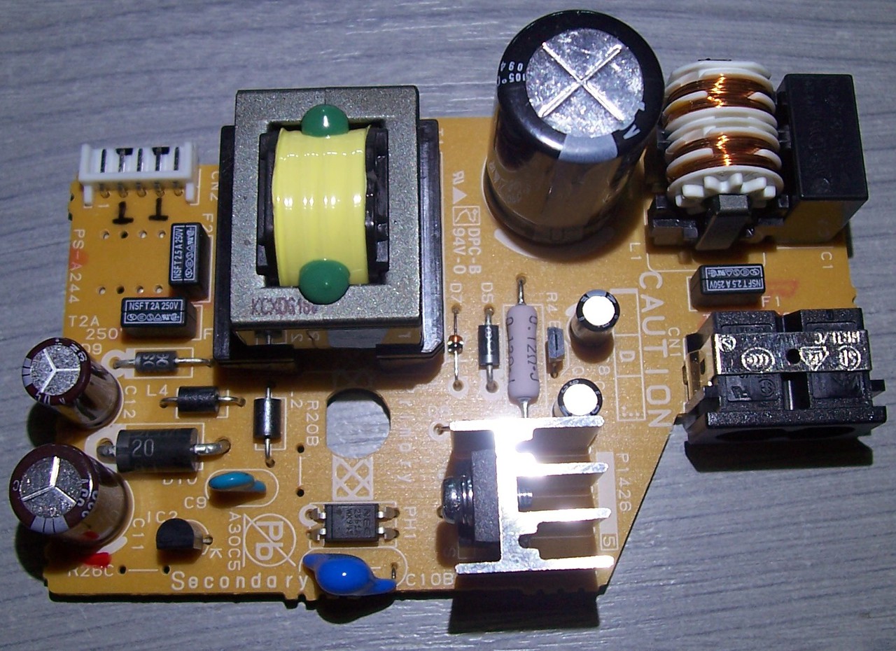

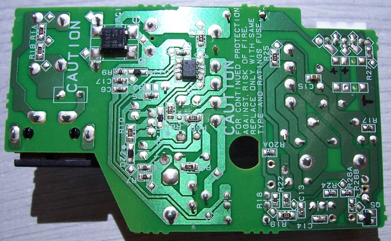

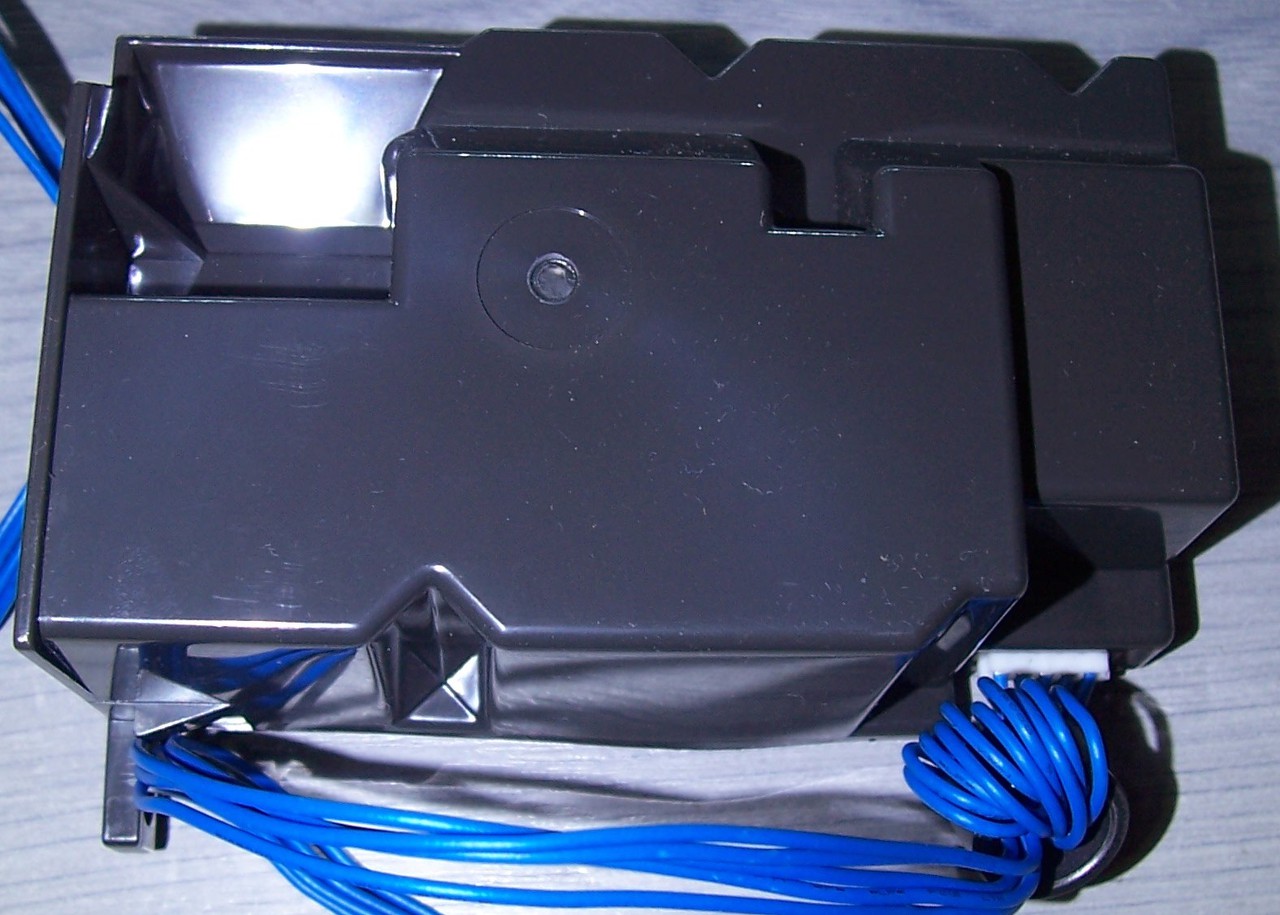

Na úgy néz ki, meg lesz oldva a problémám, kutakodtam a lomok közt egy kicsit, és ráakadtam az említett nyomtató tápegységére. 32V -on megy a motor de eléggé gyengélem, 75mA vesz fel csak. Amúgy az RPM mérő szerint pörög 5500 at, de attól tartok, szerintem a gyémánttárcsát nem fogja bírni, ha terhelve lesz. Lehet átavanzsálom akkor inkább panelfúrónak, ahoz nem kell akkora erő...

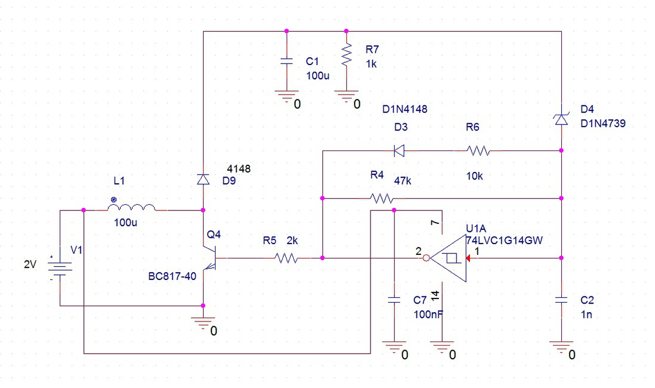

kb. 1,5 VDC-ből szeretnék fixen 5VDC-t konvertálni, kb. 200 mA terhelhetőséggel csak SMD ledekhez. Segítséget szeretnék kérni ehhez az IC-hez (PDF: Bővebben: Link ) milyen értékeket használjak?
Konkrétan nem akarlak lebeszélni róla, de ha az 1.5V tápfesz az egy ceruzaelem lesz, akkor annak terhelés hatására esni fog a feszültsége valamennyit, és az IC adatlap szerint az 1.5V az az abszolút minimum tápfesz.
Szóval lehet, hogy nem is menne (de majd az okosabbak megcáfolnak ha nincs igazam)... Inkább valami ilyesmivel próbálkoznék először: LED 1.5V -ról... A hozzászólás módosítva: Ápr 3, 2017
Én csak szimuláció szintjén csináltam egy egyszerű boost konvertert a cél az volt hogy valamilyen szinten szabályozott legyen és semmi extra vezérlőre ne legyen szükség.
Szimulációban jól futott. Ha a 74LVC1G14GW lecseréled egy alacsonyabb feszültségűre pl NC7SP04P5X akkor még alacsonyabb feszültségről akár 1V-ról is üzemel. A kimenőfeszt a D4 zener állítja. A kapcsolófrekit pedig az R6 R4 C2 állíta be önrezgőre.
Ez az IC tökéletesen alkalmatlan 5V előállítására. Ez a bejövő fesz -1-szeresét állítja elő. Ráadásul pár mA a maximum ha 1,5 V-on használod.
Ez jónak tűnik. Persze sokkal nagyobb bázisáram fog kelleni 200 mA-re, ami a bemeneten már lesz 1 A is, így erősebb (de gyors!) tranyó is kell, és nagyobb bemeneti kondi.
Kis tápfeszre lehet blocking oszcillátort is gyártani, az egészen alacsony feszről is hajlandó menni. Régebben építettem is ilyesmit: Bővebben: Link Némi módosítással ez is jó lehet a feladatra.

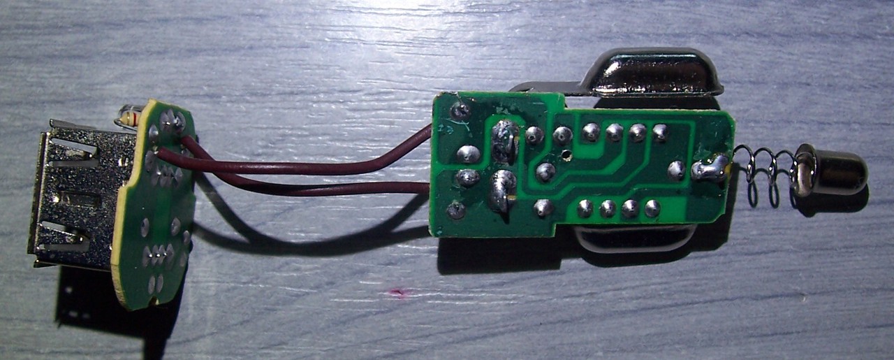

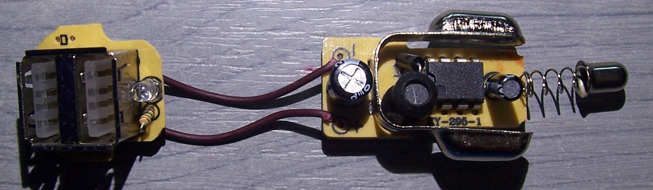

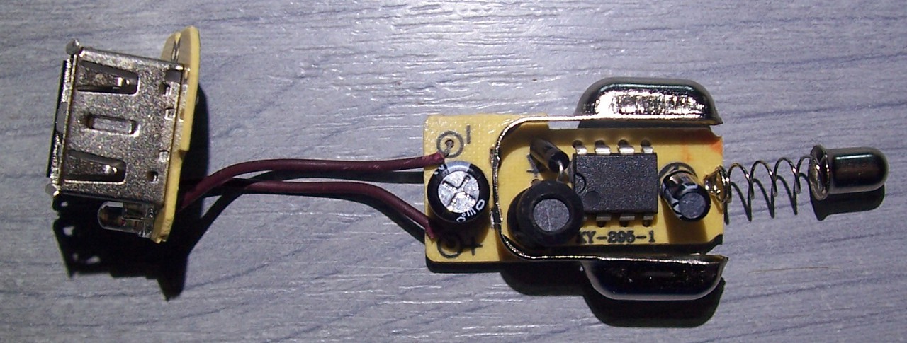

Rendeltem egy autós töltőt, gondoltam lövök néhány képet róla a köz javára:
USB car charger... Egy AD85063 IC a főnök benne, és az 5-ös, 7-es, és 8-as lábak nincsenek bekötve... (Angol adatlapot sajna nem találtam 10 perc alatt, úgyhogy ott a kínai...) A hozzászólás módosítva: Ápr 7, 2017
Ez az a konverter, ami az 1A-t se bírja. Ha jól emlékszek, 500 vagy talán 700mA fölött esik vissza a feszültség. Köszi hogy felraktad, én 3 USB-s autós szivargyújtóba találtam meg ezt a semmire sem jó nyákot. Így legalább tudni, miben van még ilyen IC. Árát visszakéred? 3A-t még rövidzárban sem tud...
Annyira nem érdekel, nem is vártam, hogy majd nyom 2A -t. Nemigazán foglalkozom vele.
De elképzelhető, hogy ha a 8-as láb be lenne kötve az adat vonalra, talán szabályozna valamit, vagy nem... ![]() Amúgy pl sok gyári töltő is csak 700mA -al nyomatja, szóval enny pízér jó az... A hozzászólás módosítva: Ápr 7, 2017
