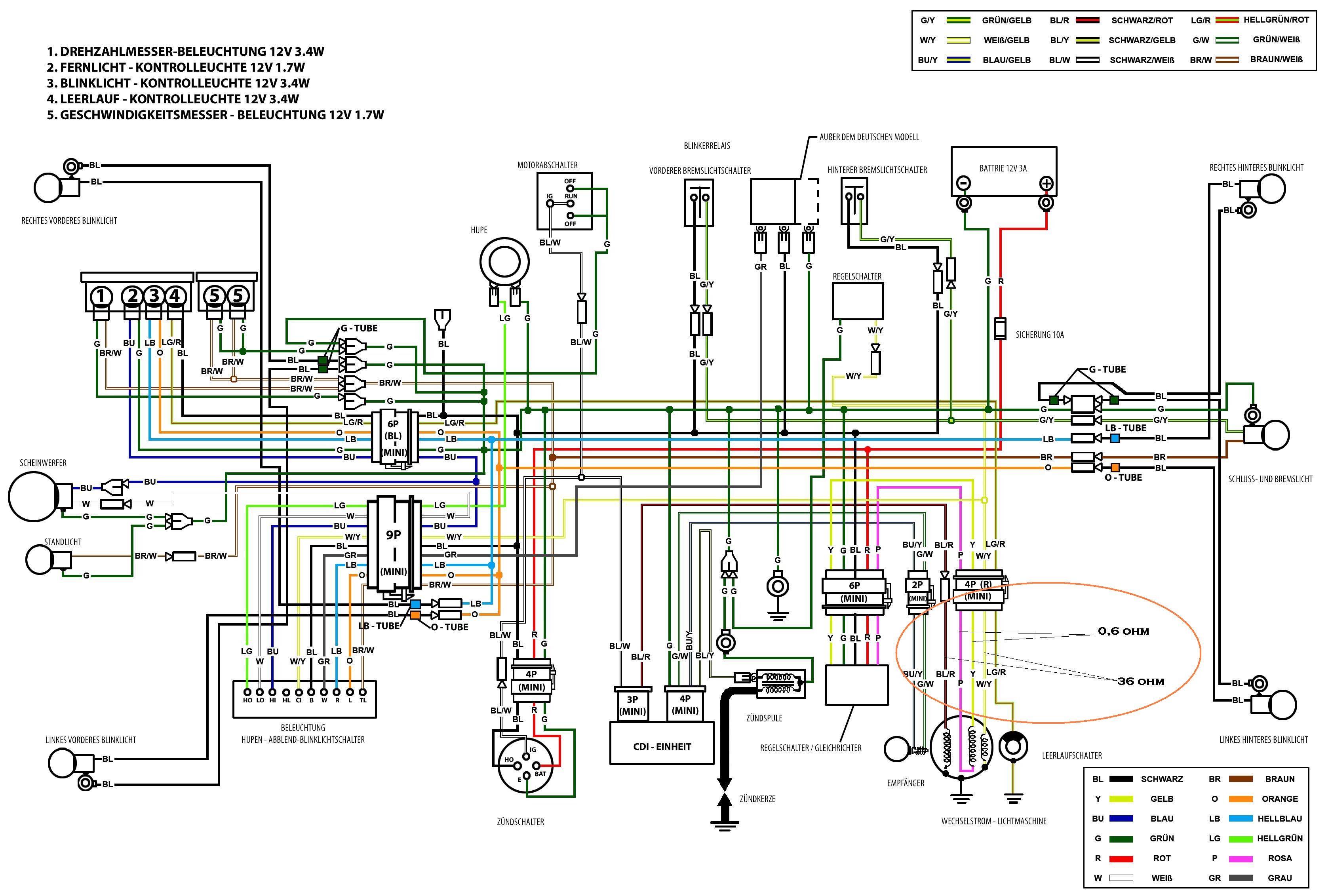

Nah szóval így állok most ahogy a képen van csak lámpák nélkül
Az lenne a kérdésem hogy a mért adatok jók e ahogy a képen van bekarikázva vagy zárlatos a tekercs Meg még hogy az xl 500 r hez jó e a kymco (mert ugy hallottam hogy HONDA licence ) cdi egység vagy a honda dio-é mert ezekből van nekem vagy ha arról van szó akkor átt is tom alakítani csak tanácsot kérnék hogy hogy alakítsam átt Előre is THX
