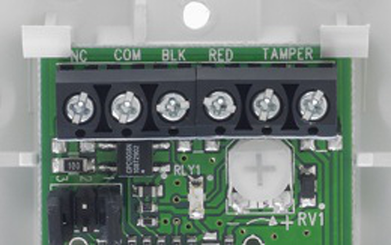

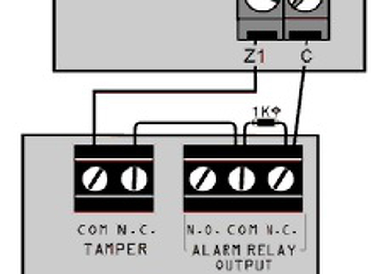

Köszi, így már müxik. Most elakadtam egy pir bekötéssel is.
A mellékelt NV500 érzékelők vannak. Bekötöttem a kép alapján NC módban, ez egyértelmű. Így viszont a kezelő ha nincs mozgás akkor jelzi azt, hogy "zone open", ez nem jó.
Tehát most NO módban kellene bekötnöm, de NO csatlakozója nincs a PIR-nek. Hogy tudom ezt akkor bekötni? Vagy babyware-ben meg tudom fordítani ezt, hogy most mégse "zone open"-t írjon ki, ha nincs mozgás?
(#) Gafly válasza symbolic hozzászólására (») Ápr 11, 2017 /
Az általad feltett bekötési rajz alapján, nyugalmi helyzetben rövidzár van a központ kapcsain. A tamper működése esetén szakadás, a PIR működése (azaz riasztás) esetén pedik 1KOhm. Szerintem ezért mondja azt hogy "zone open" (bár hazudik, mert nem szakadt, hanem rövidzáras).
Próbáld meg a az ellenállást a 2-5 (COM-Tamper) közé kötni, az NC és a másik Tampert pedig a központra. Ekkor nyugalmi helyzetben 1KOhm-ot lát a központ, riasztás és Tamper esetében pedig szakadást, ami az NC működésnek felel meg.

(#) levaitamas válasza symbolic hozzászólására (») Ápr 11, 2017 /
Ha DEOL-ban van kötve a rendszered, akkor a kezelői zónát is abba kell hogy kösd. A rajz alapján zárt ajtót feltételezve, az érzékelő söntöli az ellenállást és rövidzárat lát a központ.
Ha a kép alapján kötöd, jó lesz:
(#) symbolic válasza levaitamas hozzászólására (») Ápr 11, 2017 /
Köszönöm, amit mondtatok azzal így már jó lett!

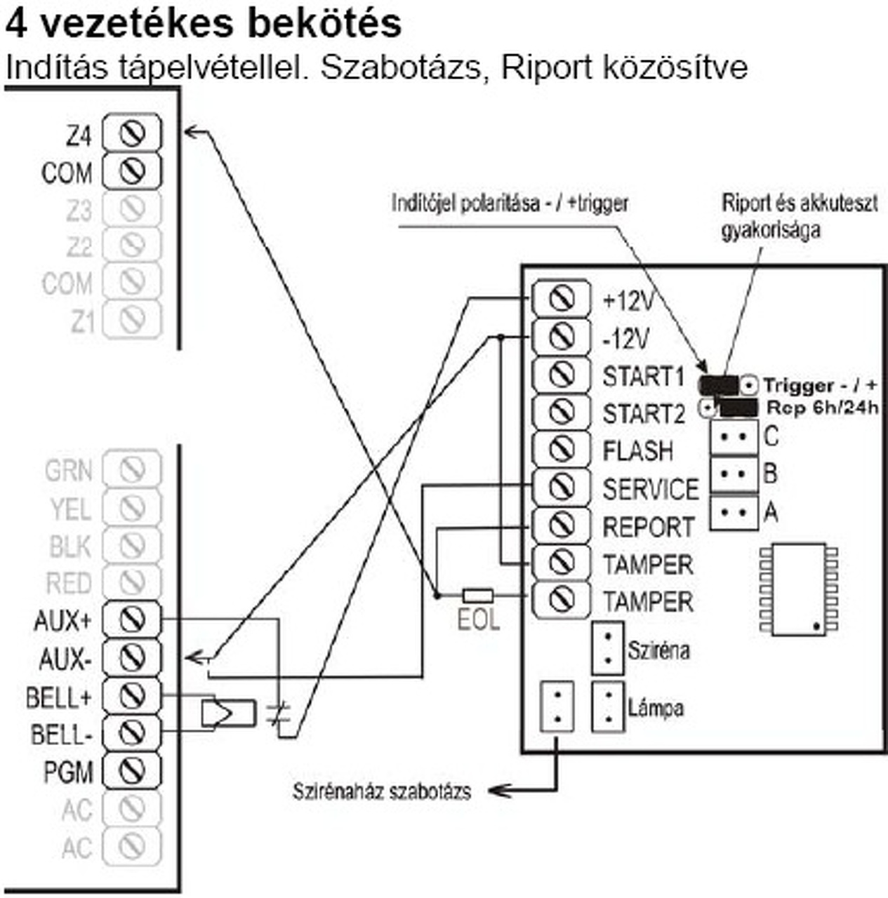

Paradox SP5500, és PS128A-t hogyan szokás összekötni? Se a Paradox manual, se a Signal manual-ban lévő bekötés nem volt jó. Paradox: (Bell+: sziréna +12V, Bell-: sziréna start1, Aux- sziréna -12V), Signal (Aux+- sziréna +-12V, Bell+ Start1). Mindkettőre BELL errort kaptam.
Jelenleg működik a cucc, PGM1 a Start1-re, AUX+- a sziréna +-12V csatijára, BELL+- -ra pedig egy 1KOhm ellenállás, a PGM1 pedig riasztáskövető, de gondolom nem ez a helyes megoldás.
Hogyan helyes a bekötés?
A hozzászólás módosítva: Ápr 26, 2017
(#) Barni87 válasza ssk73 hozzászólására (») Ápr 26, 2017 / 1
Szia! Bell+ megy a sziréna Dc+ ra. Bell- megy a sziréna startra, ami negatív indításra van jumperelve. Sziréna DC- pedig a központ AUX- pontra. Ezen felul a szirénában a start és a DC+ közé kell rakni 1db 1kOhmos ellenállást.

Lényegében igen. Az ellenállás azért kell pluszban, mert a szirénának túl nagy a belső ellenállása, igy nem látja a központ, hogy van rajta valami. Azért kell a szirénába rakni, hogy ha kábel szabotázs lenne, akkor detektálhassa a központ.
