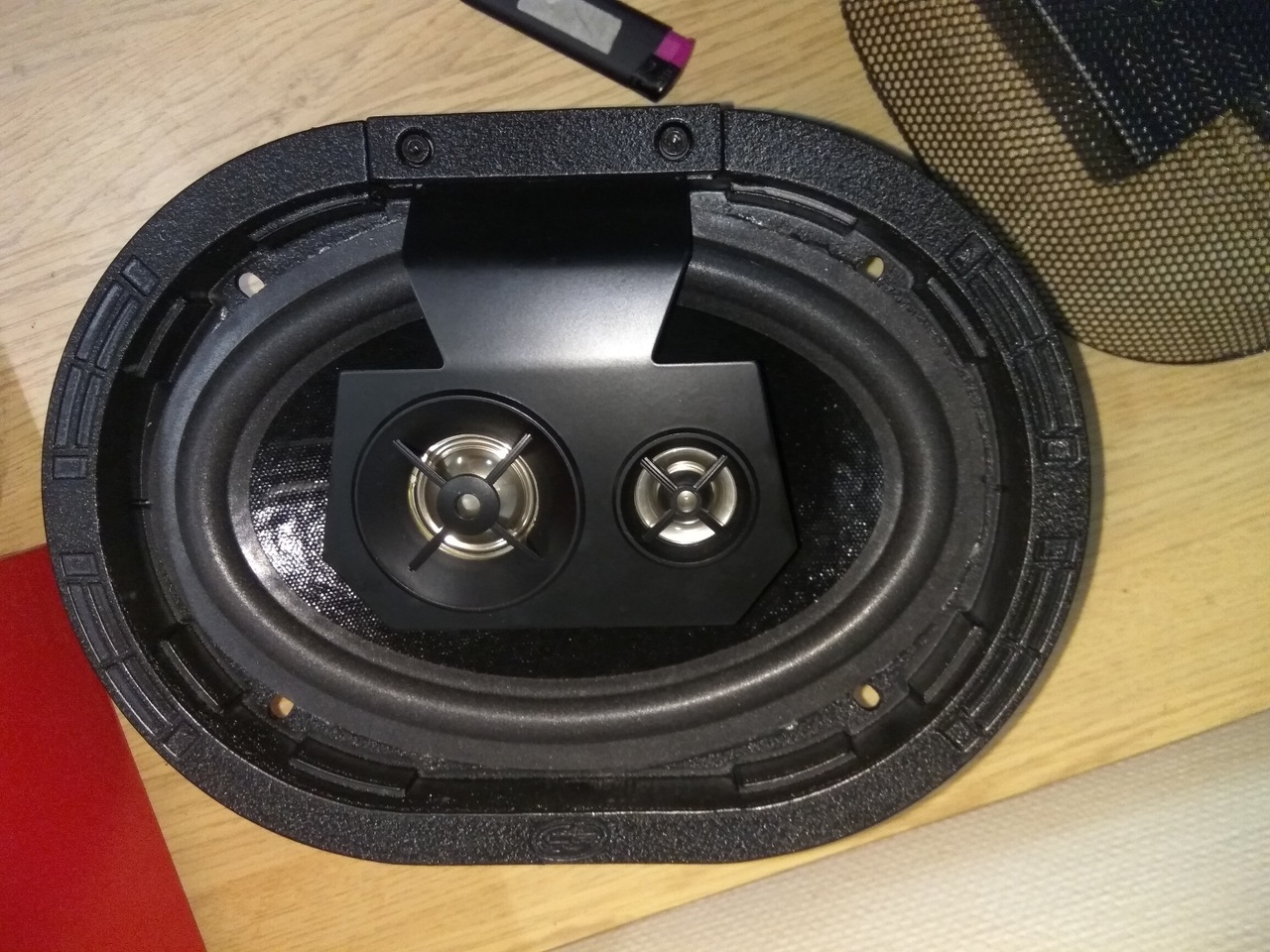

Ha jól tudom, akkor a koaxiális hangszórókban a lengőtekercsbe építik a magasat/magasakat. Ezen külön vázra épített. Ha lecsavarozod,, akkor nincs magas.

A lengőcséve átmérőt 25mm-nek látom (maximum 30), szóval a terhelhetősége nem lehet több, névleges 40, zenei 60W-nál.
A többi adat is feltehetően ugyanannyira (nem) valós, mint az 1000/300W. Különös tekintettel a hangnyomás-frekvencia válaszra.A Vas érték és a szükséges doboztérfogat nem függ össze. ![]() És ilyen hangszóróval elfogadható közép- és magastartományt nem lehet megközelíteni sem. A hozzászólás módosítva: Ápr 11, 2017
A mélyközép részt nézve, főleg, ha leszereled az eredeti közép- és magashangszórót, se középen nem jó, se mélyben. 3,5-4kHz körül erőteljesen berezonál, legalább +10dB-es hangnyomáskülönbséggel.
Mélytartományban, ha igaz lenne valamennyire az adatlap, akkor is inkább zárt dobozban működne jól, de a 20 literes zárt dobozhoz 106Hz-es alsó határfrekvencia tartozna. Ennyire valószínűleg nem rossz, de hogy kiderüljön, mennyire az, ahhoz meg kellene mérni, mert a megadott adatok nem életképesek.

Az SPH-5M középtartománya már 1200Hz fölött zavaró hibákkal van tele, szerintem borzalmas, nem tudnál hangváltót sem készíteni hozzá. Bővebben: Link A VT DB 3048-as hangsugárzóból, ahogy korábban is írtam, átalakítva, újrahangszórózva, újraváltózva lehet jót készíteni. Sőt, csak így lehet. A 2,5 utas megoldás nem járható út (legalábis nincs értelme), mert kevés a doboztérfogat két hangszóróhoz. Háromutas lehet, vagy kétutas, passzív membránnal. Vagy HA és HB15-ös hangszórókat átalakítva, vagy egy legalább ScanSpeak 15W4424/8424 egyenletességű hangszóróval érdemes nekikezdeni. Ezek alatt nagyjából fölösleges beleölni az időt-energiát. Egy jó állapotú, helyesen javított Preludium B32 biztosan jobb, mint a kétutas VT egy rosszul kivitelezett átalakítással. A hozzászólás módosítva: Ápr 11, 2017
Inkább 40 mm az a cséveátmérő a valóságban. Az öntvény mágnesvédő ki van tömve rendesen

Nem "hal el" 4000Hz fölött, hanem nehezen használható. A membránból következtetve 3 és 4kHz között csúnyán berezonál. Ezt nem füllel, hanem méréssel értékeljük.
40mm nem lehet, csak 38. Akkor a maximum elektromos terhelhetőség 60/100W lenne, de biztosan nincs ennyi, mert összesen 4mm-es lineáris kitérést ír a hangszóróhoz, ahhoz pedig 10-12mm-es tekercselési magasság tartozik. Az ilyen méretű lengőcsévékre 50-55W-nál többet nem szokás írni. Az érzékenysége szinte biztosan nincs 93dB@1W, inkább 2,83V-os bemenőjelnél lehet érvényes ez az adat. Persze köztudott, hogy az autós, freeair paraméterekhez igazított hangszórók nem érzékenyek, így tudnak elfogadható méyltartományt produkálni az ajtóba-kalaptartóba építve. A kábelek keresztmetszete, meg az összehasonlítások, szerintem nem sokat mondanak. Ezek nem paraméterek. Nagyon szubjektív dolgok. A hozzászólás módosítva: Ápr 11, 2017
