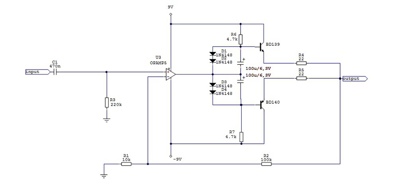

(#) MikulaSan hozzászólása Ápr 13, 2017 /
Segítséget szeretnék kérni egy 32 OHM os fejhallgatóhoz kellene egy erősítő. Bemenet telefonról lenne. Persze meg kell említsem hogy hordozhatóra szeretném ezért egyik kérdésem hogy lehetséges e dual lm386-al építeni ill. kissé mély hangok irányába eltolni az erősített hangot. Gondolatom szerint 9v os telepről vagy 2db 18650-es cellárol működne a megfelelő védő/töltő elektronika mellett. Ha esetleg ez jó ötletnek tartjátok és valakinek lenne erre kihegyezett terve megköszönném szépen.
(#) fufuka válasza MikulaSan hozzászólására (») Ápr 16, 2017 /
A canamp 9 voltos.
(#) Pioneer válasza fufuka hozzászólására (») Ápr 16, 2017 /
"A" osztályú erősítőt ajánlasz, ráadásul a Canamp 2x9V-ról működik. Szerinted meddig birná a 2db 9V-os elem?
(#) fufuka válasza Pioneer hozzászólására (») Ápr 16, 2017 /
Van egy átalakított canamp rajz, ami pont az A osztályt szünteti meg a canampban. Tudtommal pont emiatt, hogy akkumulátoros üzemben is tudjon menni.
Kerestem amit mondtál, de nem találtam meg. Csak áramgenerátoros átalakításokat találtam. Azzal lehet csökkenteni az áramfelvételén, de az A osztályt nem szünteti meg.
(#) Pafi válasza MikulaSan hozzászólására (») Ápr 16, 2017 /
Jó lenne tudni a teljesítmény igényt. Vannak olyan fejhallgatók, amiknek 8-9 Vpp még nem elég a fájdalomküszöb megközelítéséhez, így hidalt végfok is kellhet.
(#) fufuka válasza Pioneer hozzászólására (») Ápr 17, 2017 /
Bocsánat!
Rossz volt az emlékezetem! Nekem van egy rajzom egy HE-s kollégától, ami pont erre a feladatkörre lett tervezve. Természetesen én csak közzétevő leszek jelen esetben.
Mind az ötlet, mind a tervezés Tóth Béla kolléga sajátja, én csak max. kérkedek vele!
Leírás: Ezzel kb 35 mA a nyugalmi, és ugyanúgy 65-70 mA-ig "A" osztályban marad. Ha növelni kellene a nyugalmi áramot, a két emitter közé betehető 10-100 ohm közötti ellenállás. Szükséges lehet pár alkatrész (ellenállások) módosítása igény szerint. A négy diódából 1 vagy kettő jumperrel rövidre zárható, ekkor "AB" illetve "B" osztályba kerül a végfok. Kirándulás esetére elemes üzemkor lehet rá szükség, Egy jumperrel 18, kettővel 5 mA körül alakul a nyugalmi áram.
Igy 35 mA-en két csatorna, ami együtt 70 mA, 2X9V-on 1,26W hőt fejleszt.

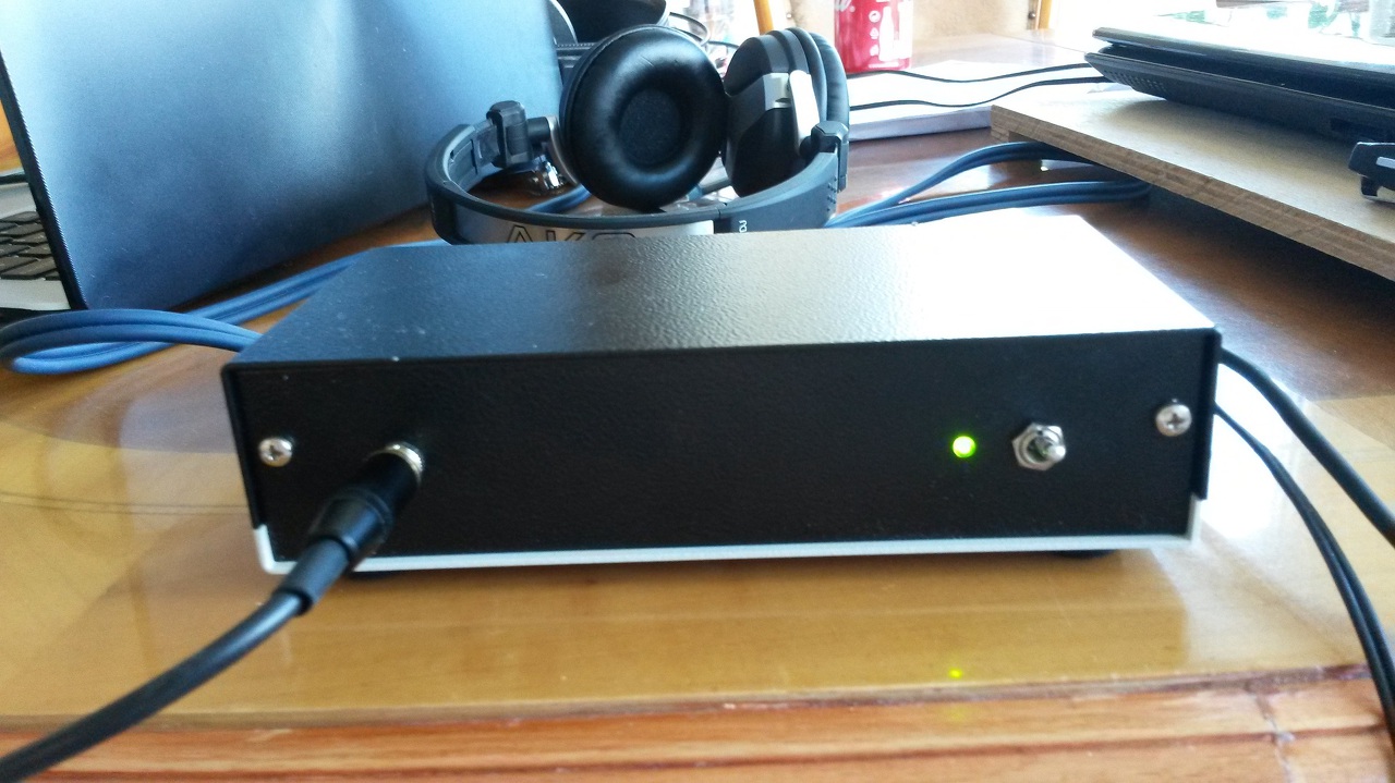

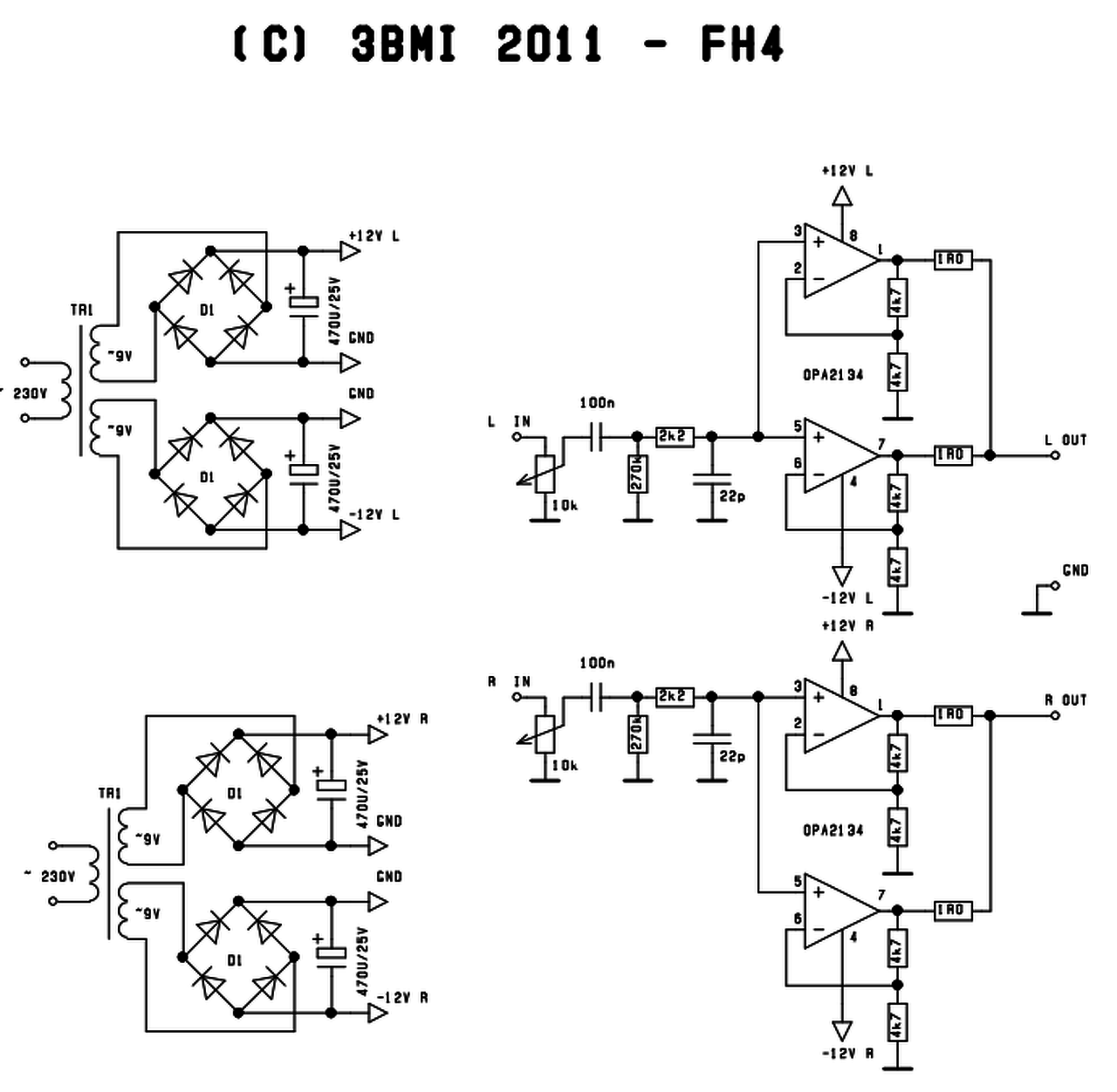

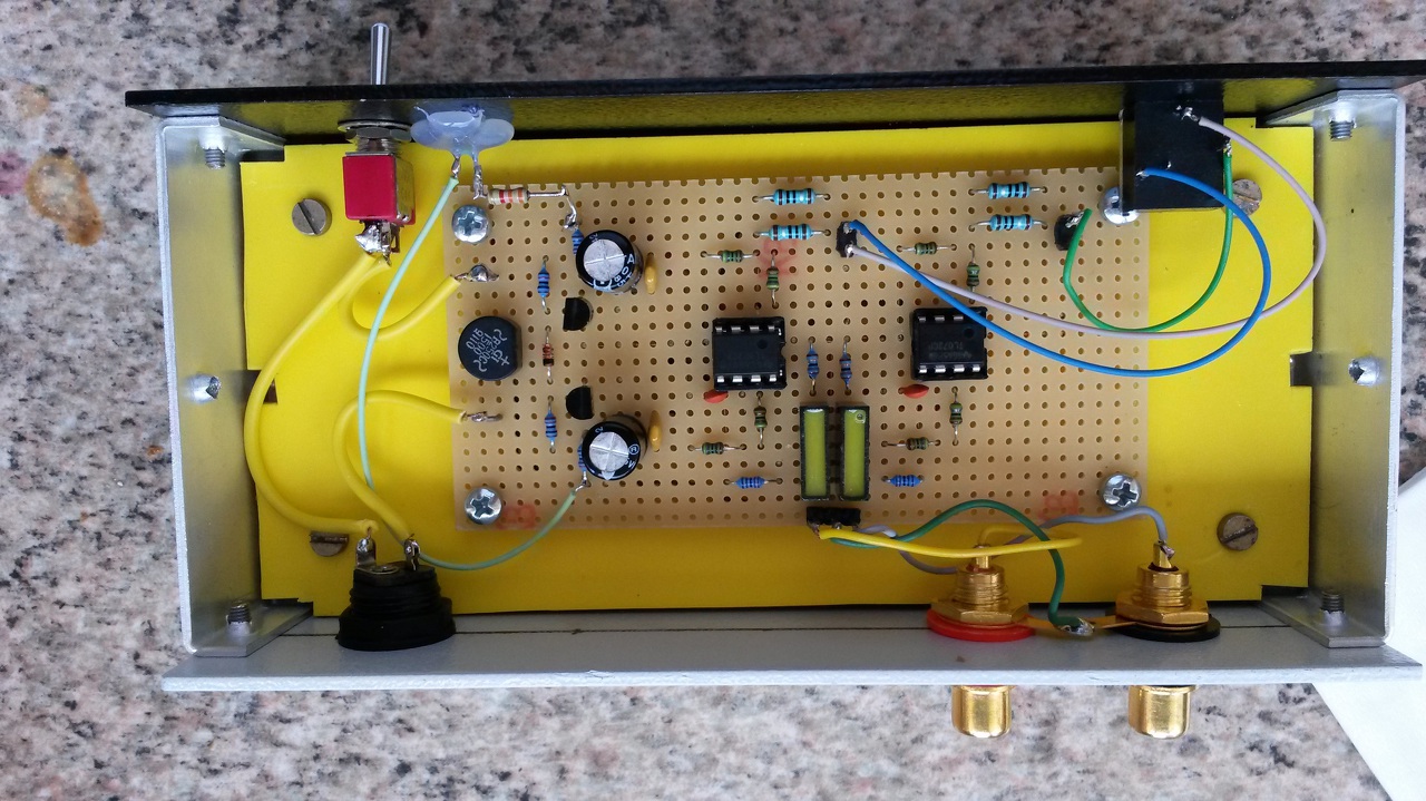

(#) bencikusz hozzászólása Júl 1, 2017 /
Készítettem egy fejhallgató erősítőt, Király Tibor (3byte) által tervezett FH4-et építettem meg, némi módosítással. Az első talán leglényegesebb módosítás a tápkörben van, ugyanis az én változatom AC 18v-ot kap, amit egyenirányítok, majd Reloop kolléga által preferált virtuális földpontos kapcsolással állítom elő a szimmetrikus tápfeszt. Némi eltérés van a plusz és a mínusz tápfesz között, de különösebb gondot nem okoz. (Úgyse veszek ki belőle 10V köröli értéket.) Az eltérést nem nagyon tudom megmagyarázni, mert elég nagy, 500 fölötti bétájú tranzisztorok vannak benne és 1%-os ellenállásokat használtam. Az erősítő kapcsolásban lényegi változtatás nem történt, ott is 1% os ellenállásokat használtam, valamit az ajánlással ellentétesen a bemeneti csatoló kondenzátor helyére nem 100n kerámia tárcsa kondenzátort tettem, hanem két régi remix gyártmányú fólia csatolót.
Az IC jelenleg a legközönségesebb TL072, de így is tökéletes hangminőséget produkál. Jövőhéten belepróbálok más IC-t is, kíváncsi vagyok hogy mutat e számottevő különbséget.
Ha valaki esetleg hezitált hogy megépítse-e a kapcsolást, akkor mindenképpen csak ajánlani tudom.
Végezetül csatolok két képet, és a kapcsolási rajzot.
Minden jót. B
