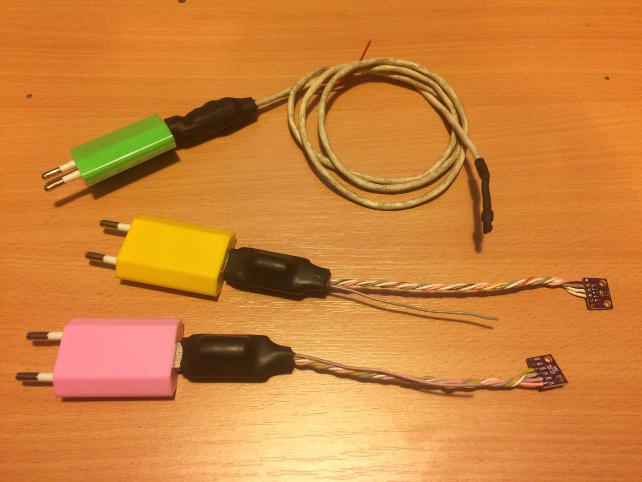

(#) Panhard hozzászólása Ápr 13, 2017 / 1
Elkészültek a szenzorok havernak ESP01-el. 2db BME280, udvarra, szobába. Egy DS18B20 kazánhoz.
A kijelző egység még nincs teljesen kész, majd valami szebb műbőrrel lesz bevonva a doboz.
