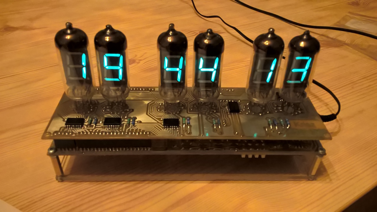

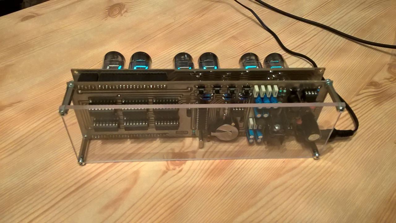

(#) ic20 hozzászólása Márc 26, 2017 / 24
Több hét fejlesztés után elkészült egyik nagy álmom IV-11-es csövekre épülő órám. Az óra panelja univerzális ki alakítást kapott, hogy bármilyen típusú vfd kijelző csövet tudjon fogadni pl. iv-6-ost( vagy esetleg led kijelzőt) . A nyákok egymásnak tükörképek, hogy normál tüskesorral egymásra lehessen illeszteni és hogy minél kisebb legyen .

(#) vargham válasza ic20 hozzászólására (») Márc 26, 2017 / 1
Nagyon jól néz ki.
Arra a perverzióra nem gondoltál, hogy korabeli meghajtó elektronikát készíts?

(#) sooty válasza ic20 hozzászólására (») Márc 27, 2017 / 1
Jól néz ki! 6 dekóder 6 udn? Van benne anyag rendesen ! Mit tud? Gps, Dcf, Rtc stb? (S1, d szegmenst mi lelte? Vagy csak a fotó csalóka?)

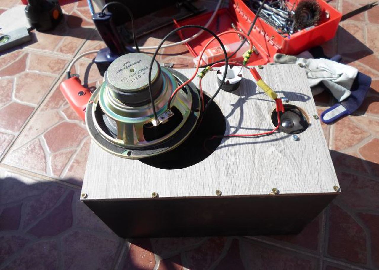

(#) jocko hozzászólása Márc 27, 2017 1 / 5
Ha szabad ide ilyen videót tenni: Bővebben: Link
Szóval a kis "boombox" hangsugárzón amit korábban bemutattam ,lehet játszani,és egészen kellemes a hangja,bár nem adja át a kamera mikrofonja.Szerintem más amit én hallok,és más amit a külső szemlélő.Az "inspirációt" nekem az egyediség adja,és az ,hogy hangológépem még mindig nincsen.A megoldás a torzított csatorna nagyobb hangerőn történő "beütéseire" az lett,hogy a képen látható sárga kábellel összekötöttem a borda egyébként fémesen nem érintkező felületét a föld-del.(ezt a powerstate hangszerforgalmazó cég konstruktőre ajánlotta lehetséges megoldásként) És az IC lábait összekötő vezetékeket szét hajtogattam.Ennyi.Most lesz elvileg dobozolva,találtam egy megfelelőnek tűnő házat.Amiért még el kéne menni.

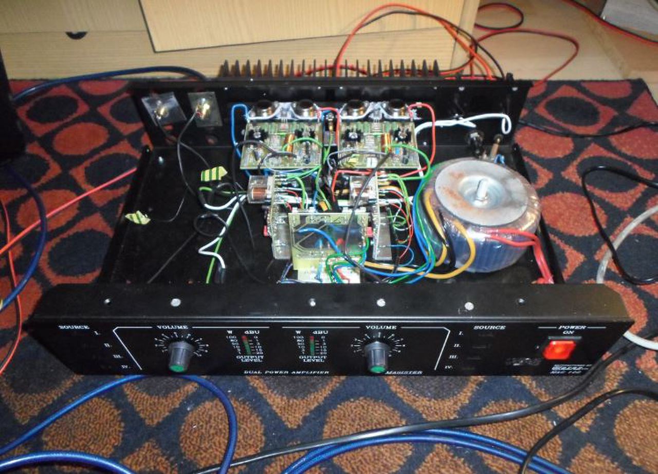

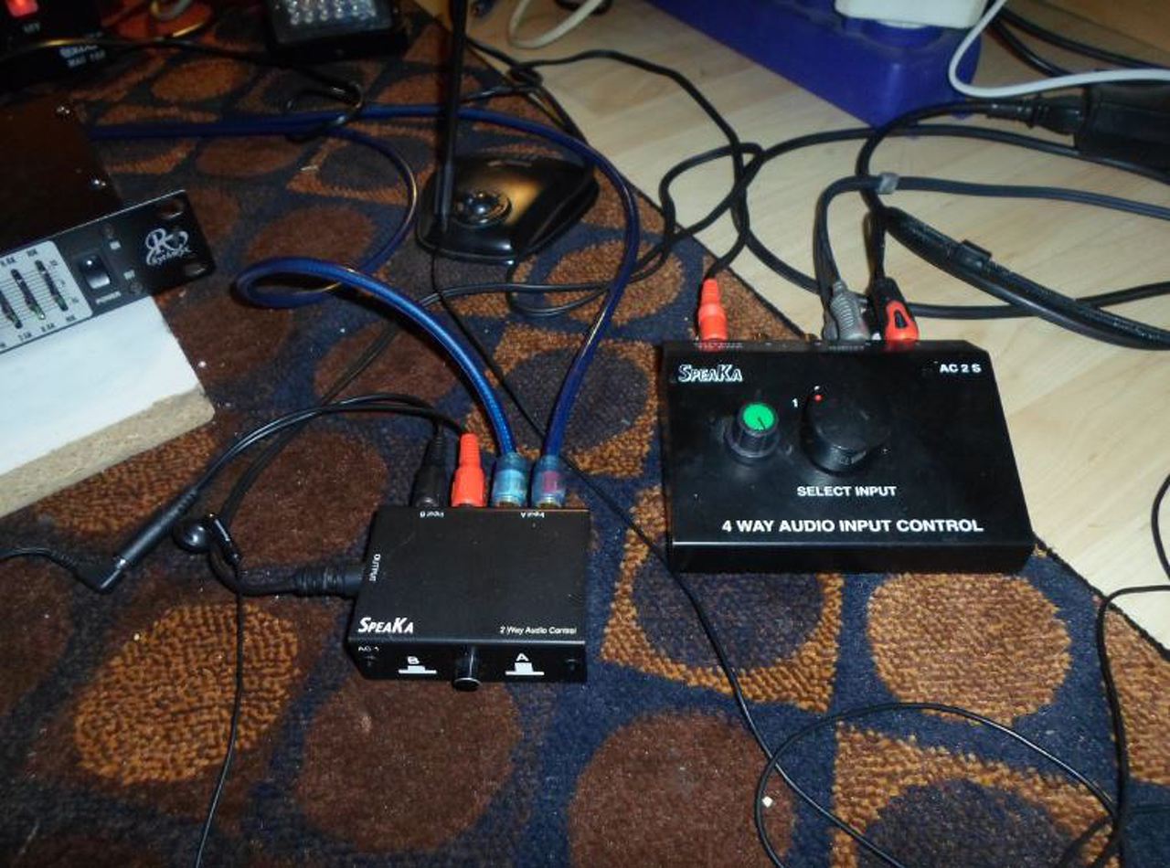

(#) jocko hozzászólása Márc 28, 2017 / 4
Sziasztok!Beag mag 102 -re épülő hangrendszeremet szeretném bemutatni,a többi általam elgondolt egységgel.A mag102-ből ki lett iktatva az előfok,és új potmétereket is kellett tenni,mert a gyáriak nagyon silányak.100voltos-ról 4-8 ohmra alakítva , a 4 bemenetből lett 1, és RCA,ha már hozzányúltam.500wattos toroid, mj11015-11016 végek.JVC sp d452 felsőkategóriás -hangú- HIFI hangsugárzó lett "szétbombázva",és maradt így zárt a doboz, a képen látható egyszerű hangváltóval.A bemenetválasztóra lett téve egy poti,akkor még nem tudtam ,hogy lesz előfok is hozzá.

(#) ic20 válasza sooty hozzászólására (») Márc 30, 2017 /
Köszönöm . Igen igen, 6db shift regiszter és utána 6db udn szintillesztő van. Rengeteget olvasgattam itt a HE-n fórumokon és innen vett sok jó ötlet alapján született meg az óra vezérlése. Még egy kicsit fapados a programja mert egy rtc-je van és gomb nyomásos az óra be állítása, de úgy terveztem a panelt, hogy későbbiekben a dcf vevőt tudja majd fogadni és kezelni. Az utolsó képen lehet pont váltás közben sikerült lefotóznom az órát és amiatt tűnik úgy, hogy mint ha nem működne az utolsó cső alsó szegmenense. .

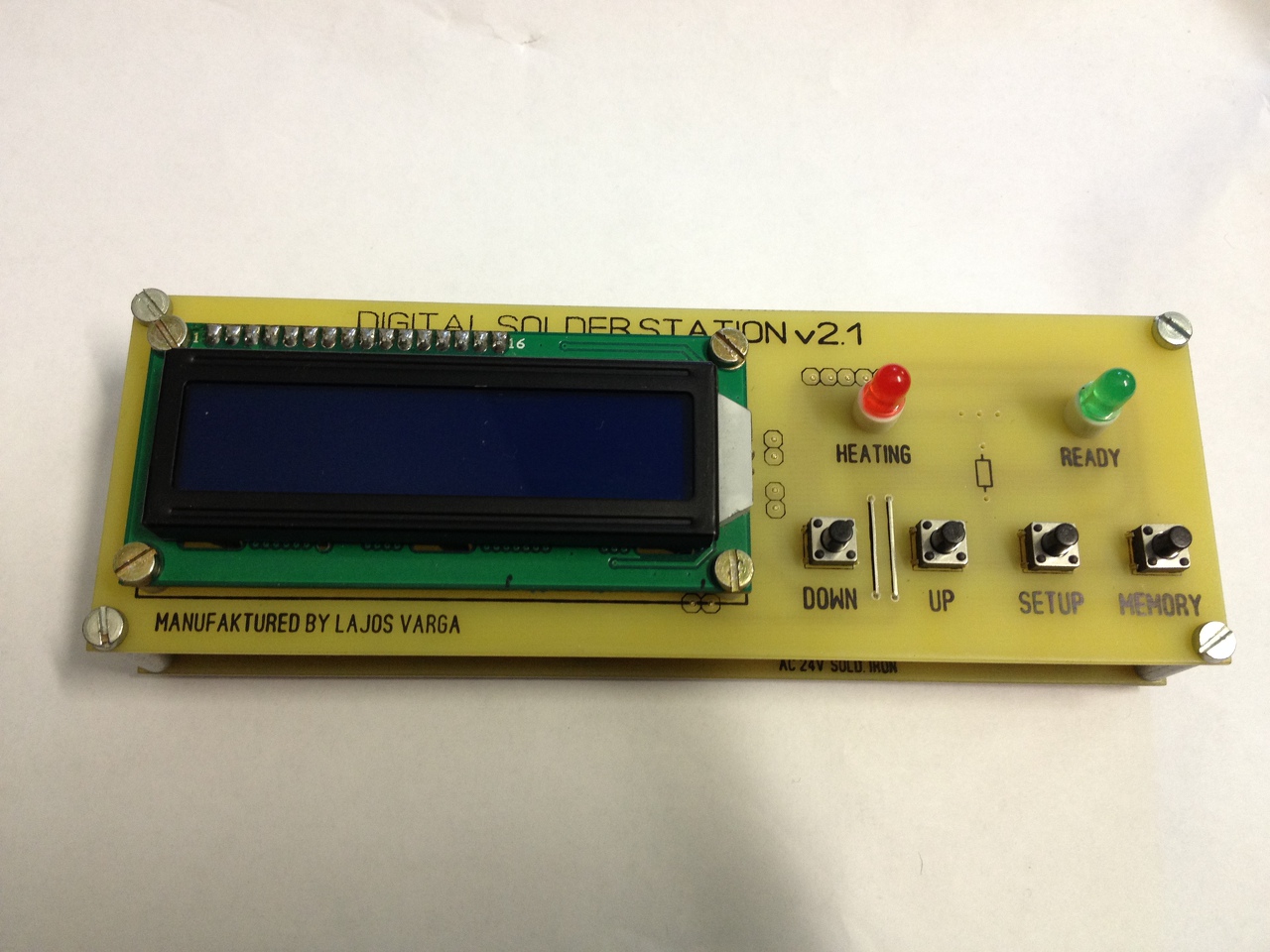

(#) lajos1969 hozzászólása Ápr 1, 2017 1 / 19
Már csak dobozolni kell!!! Bővebben: Link
(#) Melphi válasza lajos1969 hozzászólására (») Ápr 1, 2017 /
Ez de jóó, szép munka!
Milyen pákával használod Solomon, vagy valami komolyabb?
(#) scooby_ válasza lajos1969 hozzászólására (») Ápr 1, 2017 /
Gyönyörű munka, profi kivitel. Esetleg cikket nem szándékozol írni belőle?
(#) lajos1969 válasza Melphi hozzászólására (») Ápr 2, 2017 /
Köszi! Solomon pákám van azzal!!
(#) lajos1969 hozzászólása Ápr 2, 2017 / 6
Köszönöm a tanácsokat hozzászólásokat!! A jókat is meg a nem jókat is mindenkinek!!
Vannak hibák, de hát aki csinál valamit csak az tud hibázni! Szerintem.
Még azt hozzátenném, hogy reggel fogtam hozzá a szerkezet építésének/paneltervezés, maratás beültetés.../ Estére ilyen állapotba sikerült elkészíteni, nem csoda ha van benne egy-két kis hibácska!!
De azért itt a terv!
