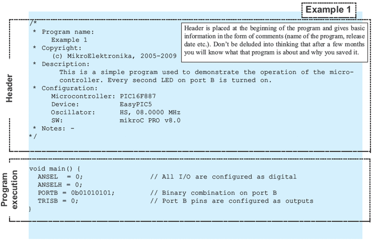

Ha átalakítom a képnek megfelelően, akkor még mindig "Invaild expression"!!!
  1. TRISA = 0;
  2. TRISB = 0;
  3. PORTA = % 0b00110000;
  4. PORTB = % 0b00000000;
  5. CMCON = 0;
  6. ANSEL = 0;
A hozzászólás módosítva: Ápr 15, 2017

(#) _BiG_ válasza kistee hozzászólására (») Ápr 15, 2017 /
Ne keverd meg szegény Zsombort, az a "header" csak egy komment, a fordító átugorja. A fejlesztőnek szól emlékeztetőül, hogy mit is fabrikált abban a forráskódban.
(#) attika válasza Udvari Zsombor hozzászólására (») Ápr 15, 2017 /
  1. TRISA = 0;
  2.     TRISB = 0;
  3.     PORTA =  0b00110000;
  4.     PORTB =  0b00000000;
  5.     CMCON = 0;
  6.     ANSEL = 0;
A % jelet honnan szedted? szerintem az nem kell oda.

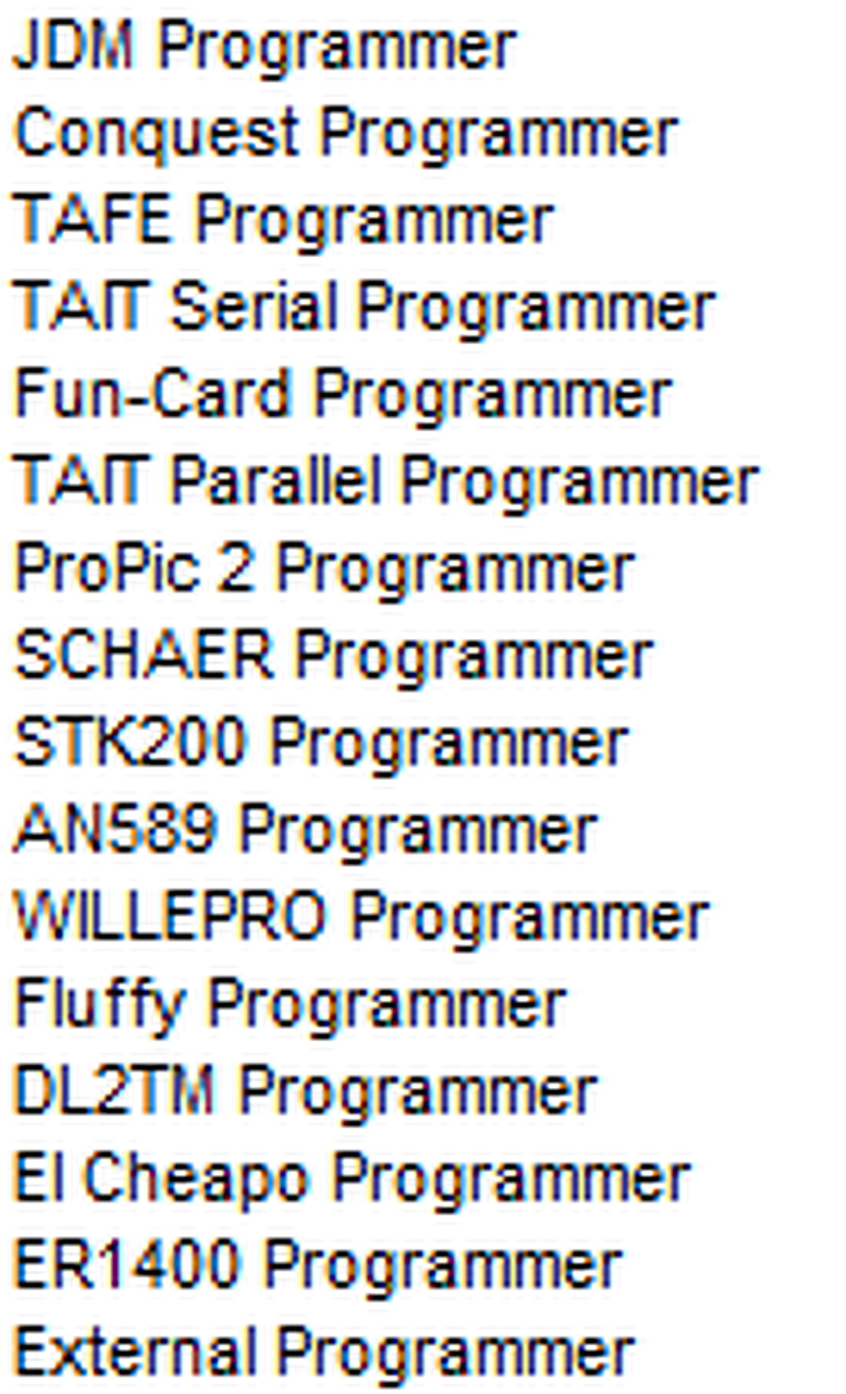

Fordult a kód!!! A kérdés már csak az, hogy ebben a programban mit állítsak be ehhez a programozóhoz?
(#) kistee válasza _BiG_ hozzászólására (») Ápr 15, 2017 /

A programban csak ezek vannak, és nekem melyik lenne jó?
