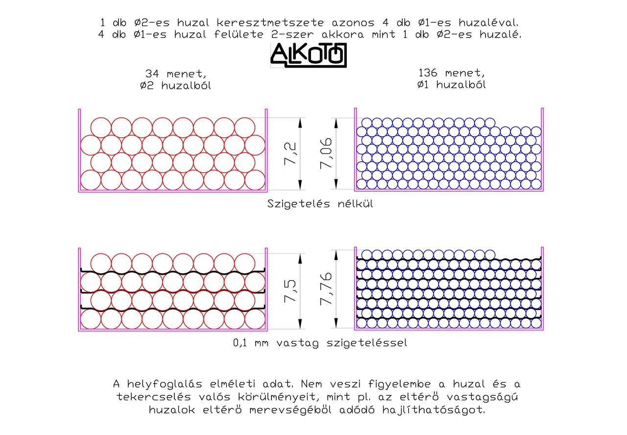

Sziasztok kérdezném ha tekerek fel egy szekundert melyik a jobb drót? A példa kedvéért 2mm vagy 2x1mm? köszönöm
(#) ferci válasza blasz hozzászólására (») Ápr 30, 2017 /
Ha kiszámolod, a 2 mm átmérőjű drótnak 2x akkora a keresztmetszete, mint 2x 1 mm-es drótoké. Ránézésre is... nyiván 2x akkora ampert is bír ki.
(#) blasz válasza ferci hozzászólására (») Ápr 30, 2017 /
Ugy gondoltam hogy párhuzamosan tekerve a 2x1mm minden kivezetésre
Én is..- rajzold le a nagy kört ( 2mm ), ha képileg is látni akarod és abba 2 kicsit ( 2 x 1 mm ), ami éppen belefér és rögtön kiderül, mi esne le.
A kérdésed nem azt volt, hogy könnyebb-e tekerni vagy sem.
Persze nem a könnyüség volt a kérdés tárgya.De megértettem,olvastam hogy ez is járható út lenne a több vékonyabb rézhuzallal,de sejtettem hogy a vastagabb átmérő az jobb. De trafó ügyben gyenge vagyok azért kérdeztem. És köszi
(#) granpa válasza blasz hozzászólására (») Ápr 30, 2017 /
Valamint matek ügyben is. Dupla átmérő=négyszeres keresztmetszet. Könnyebb 4 vékonyabbal tekerni, mint egy vastaggal.
(#) Massawa válasza granpa hozzászólására (») Ápr 30, 2017 /
Meg kevesebb a térigény is, a 4 vékonyabb huzal kisebb teret igényel mint ugyanolyan keresztmetszetü vastag huzal.
(#) ferci válasza Massawa hozzászólására (») Ápr 30, 2017 /
Ezt azért majd próbáld is ki.. - ha "négyzetben" tekered, akkor is csak egyenlő, különben meg vagy szélesebb, vagy magasabb.
Rakjál bele egy 2 egységnyi átmérőjű körbe 4 db 1 egységnyit és nézd a befoglaló méreteket..
A hozzászólás módosítva: Ápr 30, 2017
(#) Ge Lee válasza blasz hozzászólására (») Ápr 30, 2017 /
Az átmérő meg a keresztmetszet az nem ugyanaz. A vastagabb az meg relatív, mert ugyan a rézhuzalon lévő manapság használatos poliészter-imid és poliamid-imid bevonat mechanikai szempontból elég strapabíró, de nem a végtelenségig. Ha csinálgattál esetleg SMPS trafókat akkor ismerős lehet a dolog, hogy szinte késsel is alig lehet a huzalról lekaparni a lakkot.
Viszont minél kisebb rádiuszra hajtod meg, annál nagyobb az esélye hogy ott idővel sérülni fog a lakkréteg. Ilyenkor sajnálom hogy nem fényképeztem le olyan szétbontott trafókat, amiket több mint 40 évvel ezelőtt készítettek, és amiken jól látszik amiről beszélek. Nagyon sok helyen a hajlításokban egyszerűen kettétört a lakkréteg a huzalon, mert ugye az évek során szárad, és veszít a rugalmasságából. Ha az ember ezzel a plusz néhány dologgal tisztában van, akkor tudja hogy hogyan készítsen olyan trafót - akár házilag is - ami örökös.
Végül ha megnézed egy nagyobb teljesítményű toroid szekunderét akkor láthatod, hogy a nagyobb keresztmetszetet nem vastag huzalból, hanem több, párhuzamosan tekert vékonyabb huzalból alakítják ki.
(#) Massawa válasza ferci hozzászólására (») Ápr 30, 2017 /
Igazad van matematikailag, csak a vékonyabb huzalt sokkal könnyebb "szorosra" tekerni, mint a vastagot, ezért fér könnyebben a trafoba.
Elég sok trafot tekertünk a cégnél - sok amerikait ahol "lapos" drotot használtak, amit mifelénk lehetetlen volt beszerezni igy maradt a 3-4 szál ugyanabba a térbe.
Ez így igaz... könnyebb hajlítani.
(#) Alkotó válasza Massawa hozzászólására (») Ápr 30, 2017 /
A helyfoglalás elvi és valós értéke szerintem is eltérhet. De kiindulásnak az ideális elvi lehetőséget lerajzoltam, mert kíváncsi voltam az eredményre.
Ez alapján alig van különbség. Szigetelés nélkül erre, szigetelve arra billen a mérleg. Az ábra szemléletes, rámutat a különbözőségre/azonosságra.
(#) Massawa válasza Alkotó hozzászólására (») Ápr 30, 2017 /
Mint irtuk matematikailag valoban nincs ( ill. nem sok) a valoságban ez a nem sok rengeteg, föleg ha >3-4mm^2-s huzal keresztmetszet kell. Probáld ki!!!!
Arrol nem is beszélve, hogy a toroid magra kin szenvedés vastag huzalt szépen feltekerni.

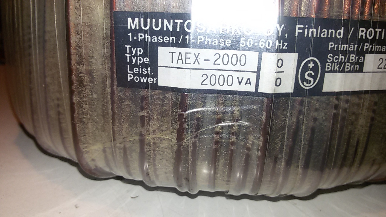

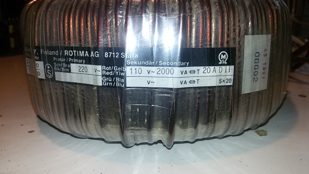

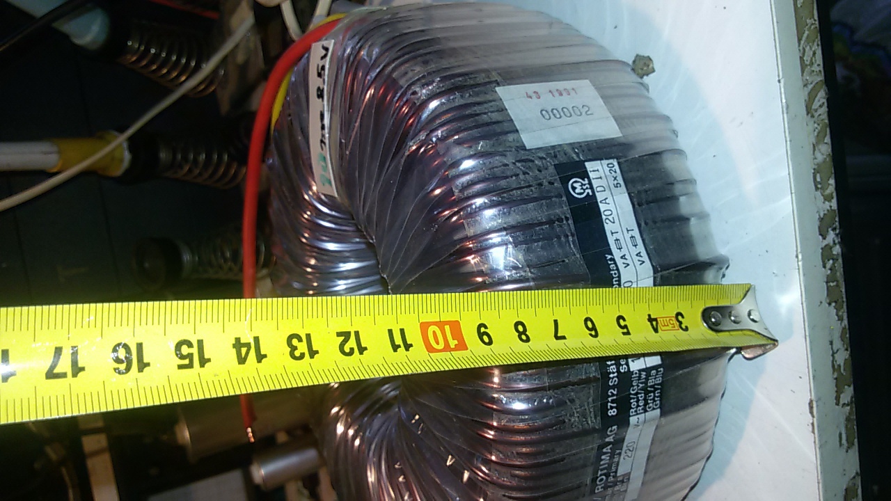

(#) blasz hozzászólása Máj 16, 2017 /
Sziasztok mennyit érhet ez a toroid? Leválasztó 220/110V 13.5kg. a súlya.
Erősitőhöz gondoltam,megkeresve a közepet és mivel 220v-os nálunk meg 235-240v van gondolom 2x60Ac kijön belőle.
