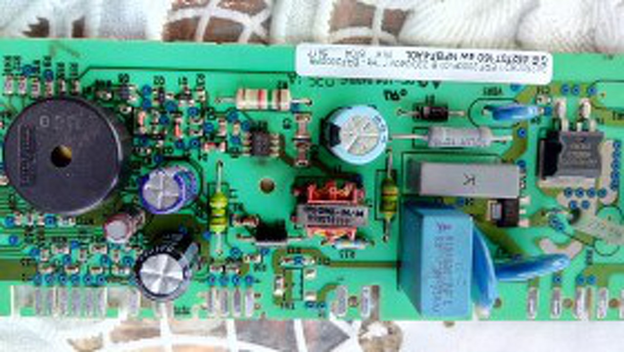

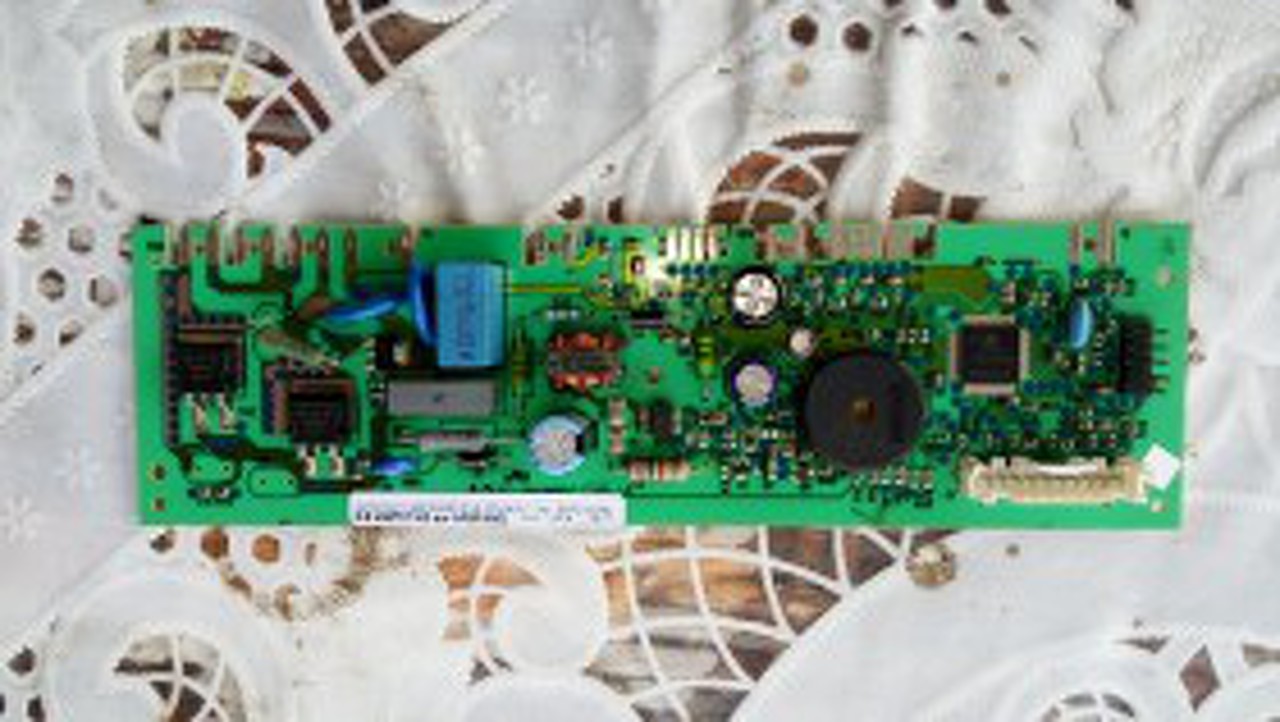

(#) ricsi779 hozzászólása Márc 24, 2017 /
Ezzel lenne probléma....
A hűtőgép csak pislog....Szóval csak annyit csinál,h villog minden.
Látni 1 kis feketedést rajta,vajon ott lehet a probléma?
A kék kocka az mar volt cserélve,eredetileg szürke volt,de ugyan úgy viselkedett.

(#) kadarist válasza ricsi779 hozzászólására (») Márc 25, 2017 /
Inkább a hengereket kellett volna cserélni....
(#) ricsi779 hozzászólása Márc 25, 2017 /
Azért írtam kockát mert nem tudom,h mi lehet az-Gondolom a kondenzátorokról van szó.
Kapacitás méréssel kiderülhet melyik a rossz vagy 1szerüen csere?
(#) kadarist válasza ricsi779 hozzászólására (») Márc 26, 2017 /
A kocka is kondenzátor, csak nem olyan fajtájú, mint a hengeres. Kapacitásmérés általában eldönti azt, hogy jó vagy rossz a kondenzátor.
(#) Joe_001 válasza ezermester1 hozzászólására (») Márc 26, 2017 /
Van az elpárologtatón egy hőérzékelő lehet offos is. A páralevezető cső tisztán átjárható?
(#) ricsi779 hozzászólása Márc 26, 2017 /
Van rajta 1tüskézet rész ami gondolom arra való,h számítógépen meglehessen állapítani a problémák okát.Mi kell nekem hozzá,h én is letudjam elenőrizni?
(#) Joe_001 válasza kadarist hozzászólására (») Márc 26, 2017 /
Az X2 kondi az előtét ellenállása, de nézd meg mindet, ha már ki van véve a panel.
