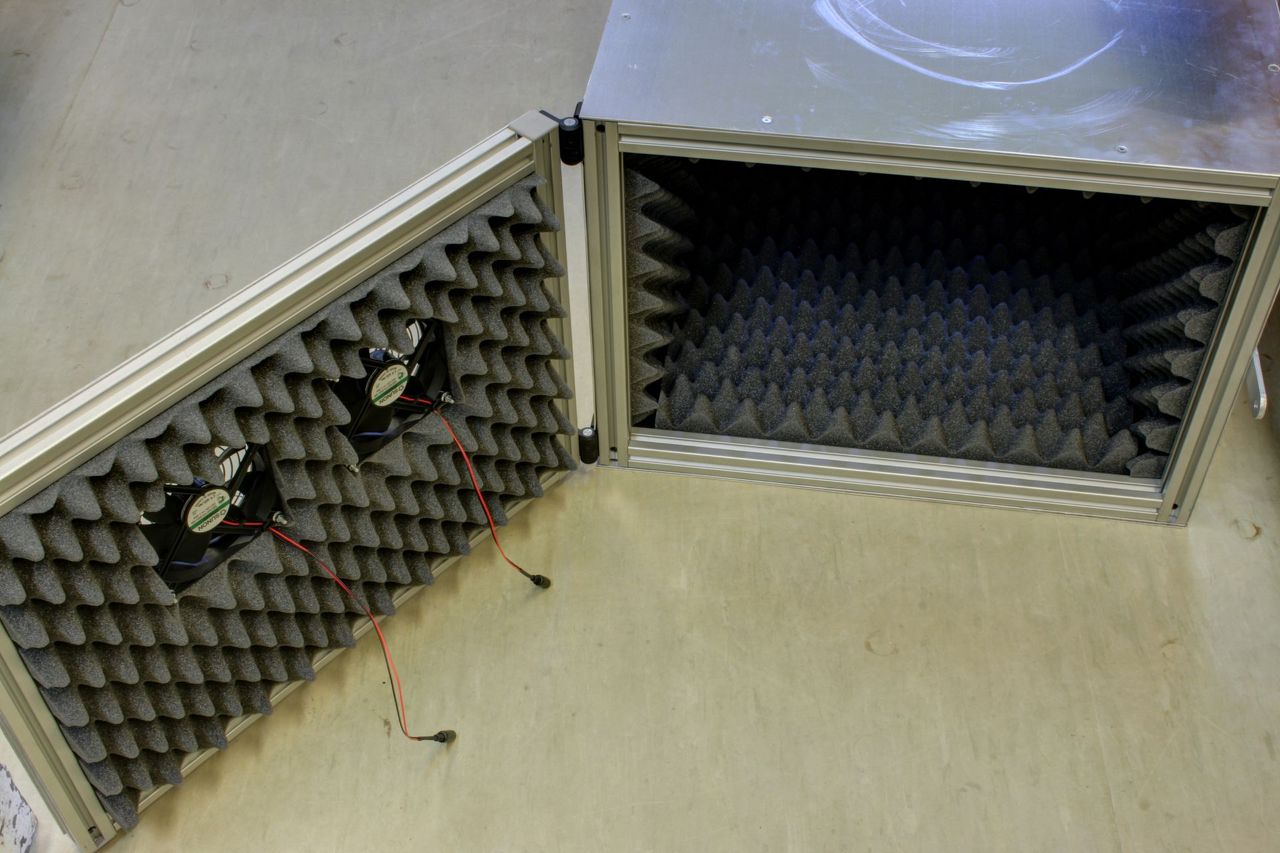

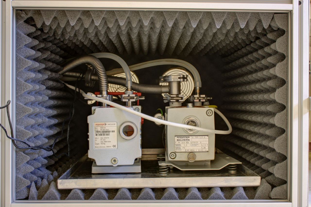

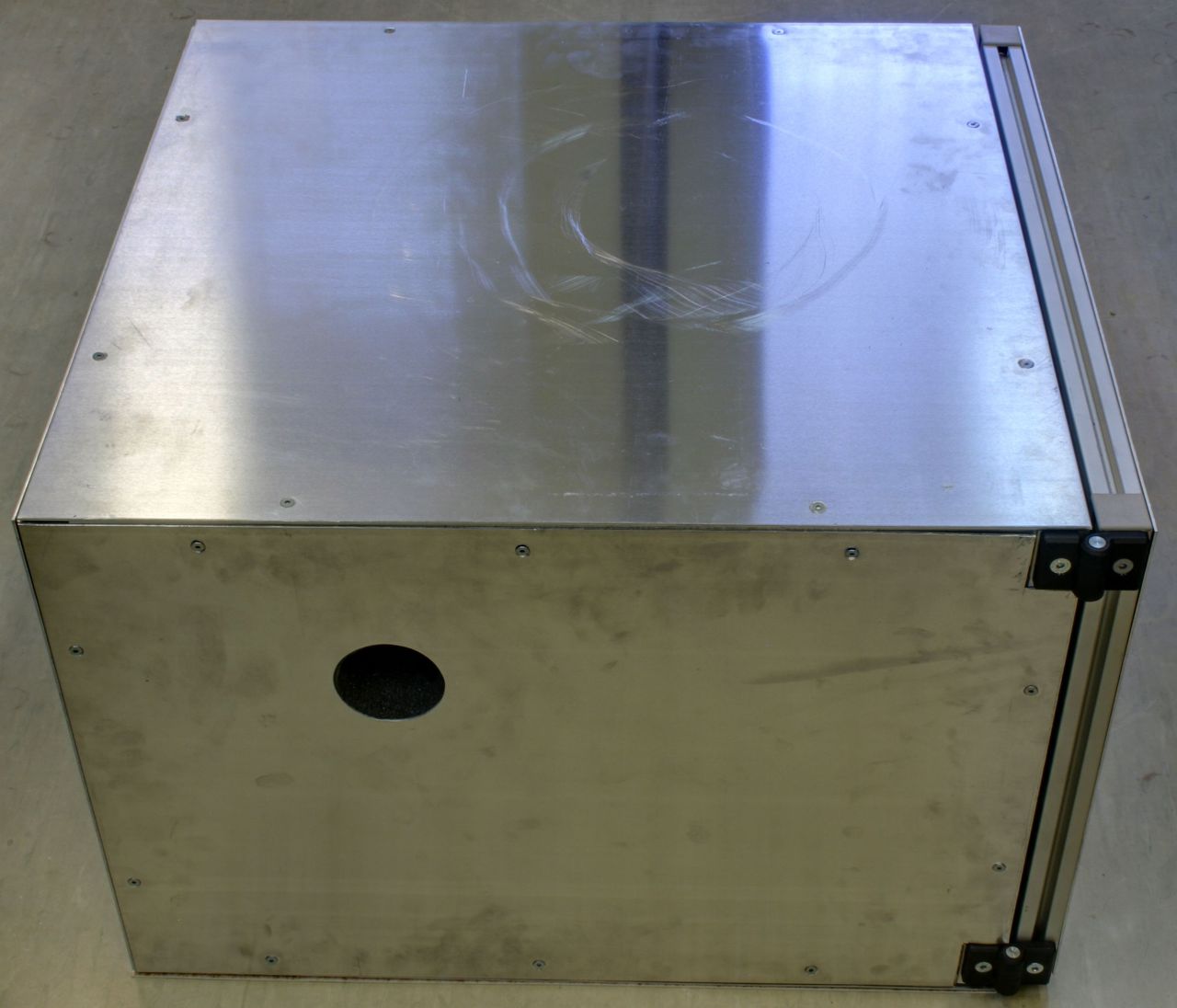

(#) exabit hozzászólása Ápr 18, 2017 / 5
Ez ugyan nem elektronika de kapcsolódik hozzá. Két vákuumszivattyúnak a lakhelye lett ez a hangszigetelő doboz.

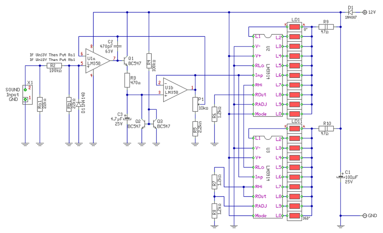

(#) nandika76 válasza szili83 hozzászólására (») Ápr 19, 2017 /
Szia. Ez a kivezérlés jelző lenne.[quote][/quote]
(#) nandika76 válasza nandika76 hozzászólására (») Ápr 19, 2017 /
Bocs rosszul ment el a válasz. Tehát ez az a kivezérlés jelző.
A spektrum analizátor pedig az Attila86 (Pa elektronika) lett megcsinálva.

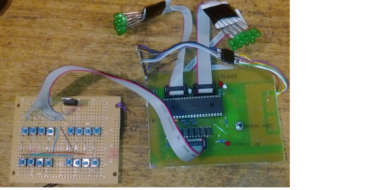

(#) Josi777 hozzászólása Ápr 22, 2017 / 2
Ez egy 16 bemenetet és 16 kimenetet kezelő alap panel (1 oldalas nyákra tervezve, PIC18F4520-as kontrollerrel), mely RS232-es felületen keresztül is működtethető (így egy sima PC-ről is). A képen egy BTM-222-es modul is van, melyen keresztül mobil telefonnal is vezérelhetőek a kimenetek, ill. státusz lekérdezhető. A 16 bemenet multiplexelve van beolvasva, hogy maradjon még bőven port kivezetés későbbi fejlesztéshez (8 darab még üres). Pillanatnyilag ledekkel és hevenyészett gombsorral van ellátva, külső tápról, hogy az Androidos fejlesztést, - ami konkrétan egy mobilház "félintelligens" vezérlője lesz - el lehessen készíteni. De valószínűleg még sok mindenre használható, így megosztom, hátha tud valaki még kitalálni neki felhasználási területet, akár saját célra is.
(#) Firefighter1 válasza Josi777 hozzászólására (») Ápr 22, 2017 /
Ötletes! A mai világba sok ilyen kis "okospanel"-nak van létjogosultsága!
Az androidos fejlesztést te csinálod?
(#) Josi777 válasza Firefighter1 hozzászólására (») Ápr 22, 2017 /
Nem. Azért van így összerakva, hogy az Androidos programozó tudjon vele "játszani"

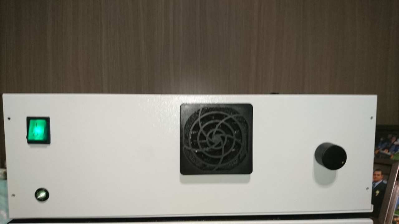

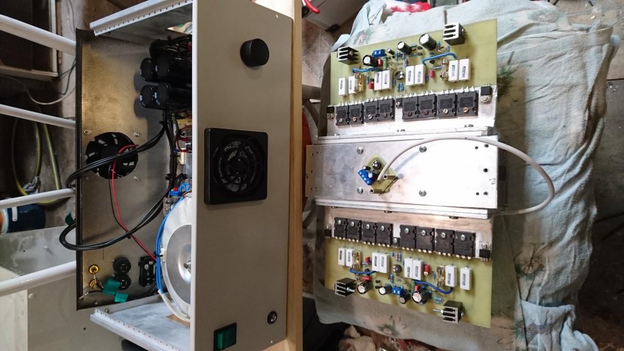

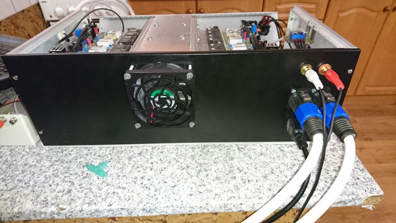

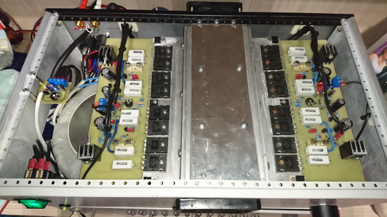

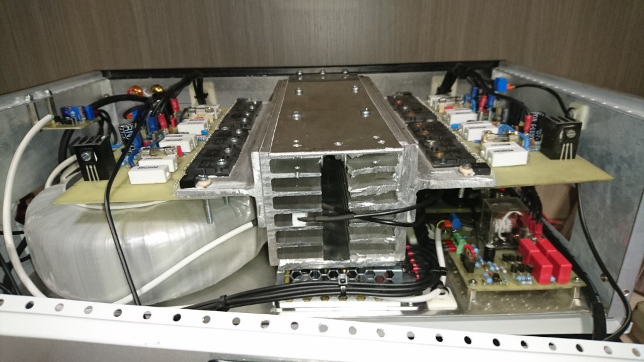

(#) Zosi hozzászólása Ápr 23, 2017 / 8
És elkészült az én ST151-es erősítőm is.
(#) Melphi válasza Zosi hozzászólására (») Ápr 24, 2017 /
Nagyon jó lett, minden elismerésem, de van valami ami mellet nem tudok elmenni, az a jobb oldali hűtőborda mivel lett levágva, lángvágóval, na az az egy nagyon csúnya, amúgy egészében le a kalappal.
(#) Zosi válasza Melphi hozzászólására (») Ápr 24, 2017 /
Köszönöm! Igen, jogos utólagos flexelés ami nagyon rosszul sikerült. Leginkább ezért a szivacsos ventilátor rács, így nem látszik.
Azt leszámítva 5-ös!
Amúgy csak azért merek belecsicseregni, mer én is építettem egy ilyen erősítőt csak nekem 4 csatornásra és 2 toroidosra sikerült, szóval én is megjártam a hadak útját.
A hozzászólás módosítva: Ápr 24, 2017
(#) Elektro.on válasza Zosi hozzászólására (») Ápr 24, 2017 /
Jól néz ki!
De javasolnám, hogy a toroidnál azokat a csavarokat rövidítsd meg, mielőtt meglepit okoznának.
