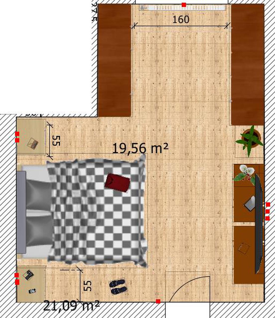

(#) jdani hozzászólása Ápr 23, 2017 /
Üdv. Véleményeteket szeretném megint kikérni. Hálószoba bekábelezáséről van szó.
Szerintetek sok-kevés a dugasz? (piros kockák)
TV mögé 3, TV, beltéri, + rezerva, telefon töltés, vagy bármi
Ágy két szélére, éjjeli szekrény felé 2-2
Radiátor alá 1
Ajtó mellé 1.
Bal oldalt fent a fehér rész már nem a háló. De igy egyszerűbb a méret, ha ugy mondom, ahogy van a kép, beleértve a fehér kimaradt részt, úgy a szoba 5x4m lenne.
(#) Bakman válasza jdani hozzászólására (») Ápr 23, 2017 /
Jónak tűnik, de a radiátor alá ki fog bemászni bedugni bármit? Én a TV mögé raknék még kettőt, a virág helyére is.

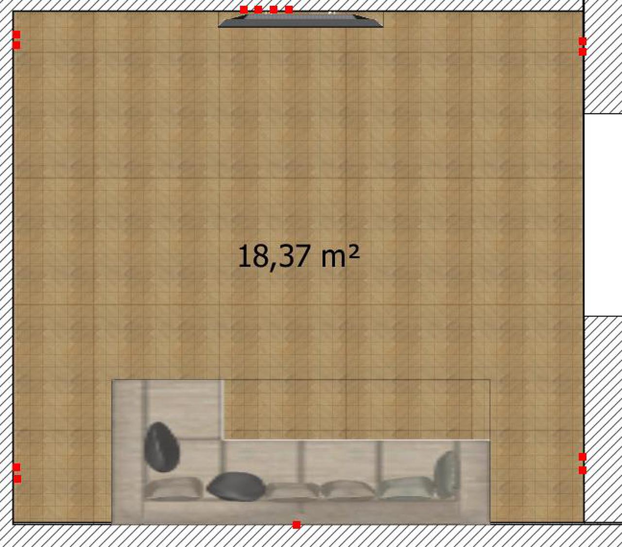

(#) jdani válasza Bakman hozzászólására (») Ápr 23, 2017 /
Itt az ebédlő. Mondjuk konkrét terv nincs, csak nagyjából hogy hogy lesz. Egyik falon a TV, fele szembe az ülőgarnitura, ez természetes. Az hogy azon kivül mik hol lesznek, azt nem tudom még.
Tv mögé 4 dugasz. Tv melletti két szélső falra két darab kettes dugó. Lent is ugyanúgy két darab kettes dugó. És az ülő mögé is. Ez már így jobb nem? Egyébként lehet ez az egész egy kismegszakítón?
Jól néz ki, de itt is feleslegesnek tartom az ülőgarnitúra mögöttit, hozzáférhetetlen. Lehet egy kismegszakítón, de úgy ha az leold, sehol nem lesz áram a szobában. Ez inkább nappalinak néz ki, mint ebédlőnek.

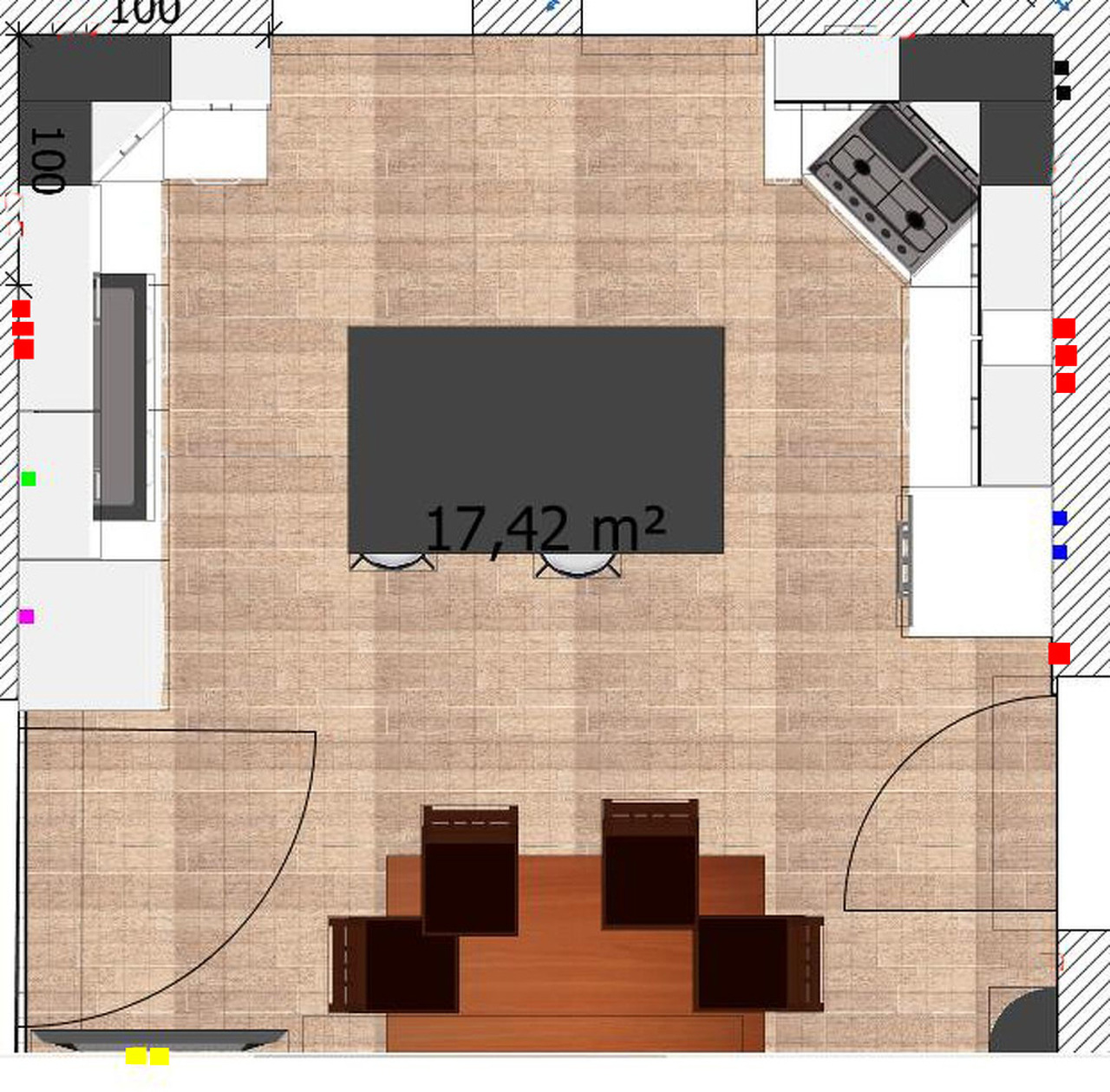

Na még a konyhára kiváncsi vagyok.
A piros kockák a sima dugaszok az esetleges fogyasztóknak a konyhapulton. Bal oldalt van két dupla, és jobb oldalt is. + a bejárati ajtó melett is van egy solo.
Jobb oldalt a két kék, a beépített sútő, és a mikró.
Fent jobb oldalt két fekete, a gáz főzőlap gyujtójának, és a páraelszívónak.
Bal oldalt a zöld a mosogatógép, és a lila a hűtő. Lent bal oldalt sárga a TV.
Mondjuk ha ugy nézzük, az esegleges fogyasztóknak, ami nem konyhai (mobil töltő, stb), csak egy dugasz van, az ajtó mellett. Kellene még valahova?
Meg egyébként is, mi az amit kihagytam a tervből?

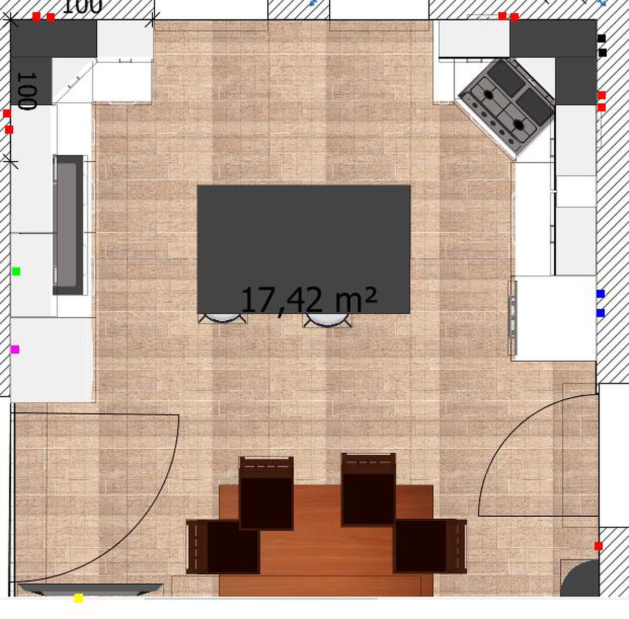

A jobb oldali ajtó nyitott állásában nem használható a dugalj, rakd át a másik oldalra (50 cm magasságba). A konyhapultokon tökéletes helye van a telefontöltőknek (tapasztalat), azok egyébként sincsenek folyamatosan használatban. A konyhapultoknál lévő dugaljakat nehéz elérni (belső sarokban vannak), én inkább a melléklet szerinti helyre raknám, TV mögé pedig kettőt.
Kellhet még valahova?..
Szerintem ennyi elég de igazábol te tudod, mire van igény/keret. sámli tanácsát is fogadd meg.
