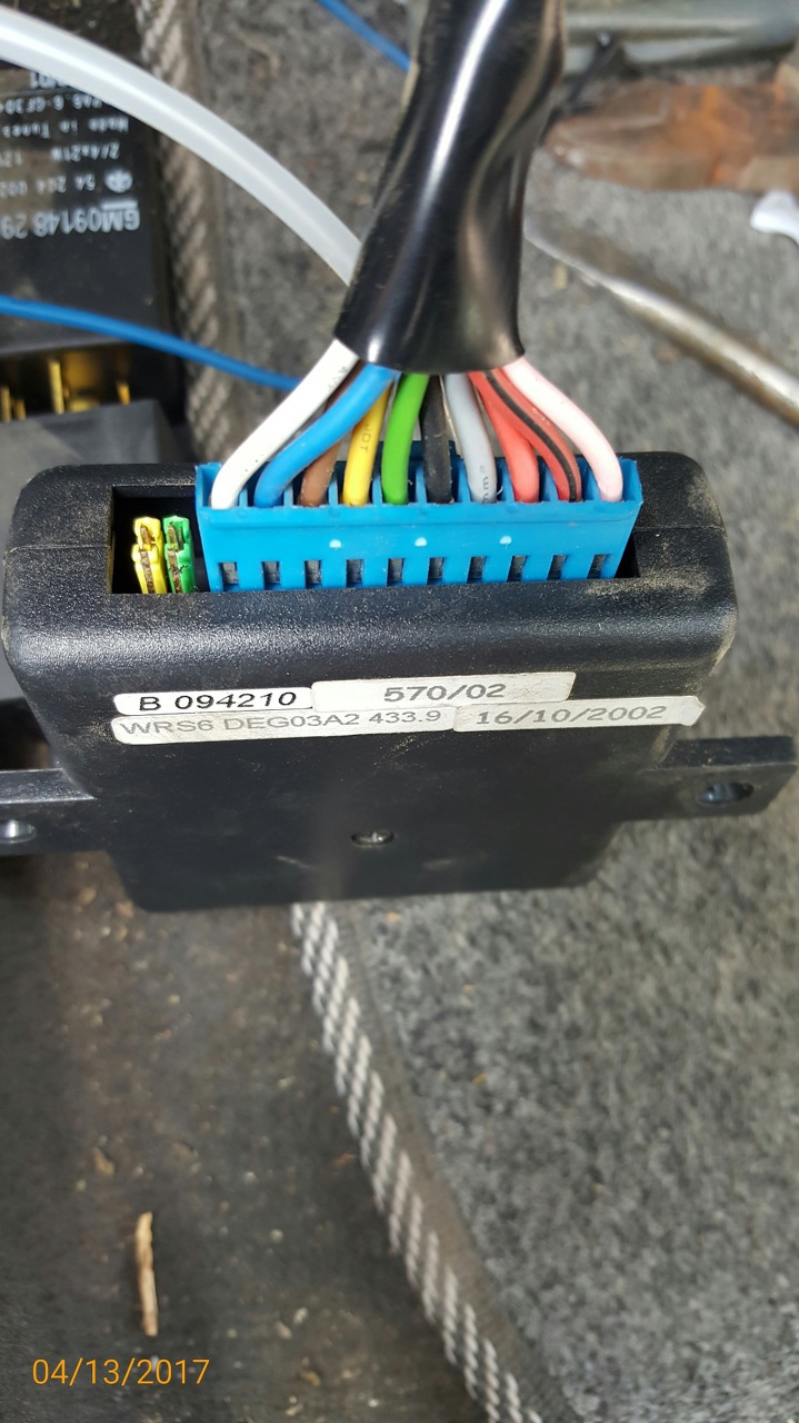

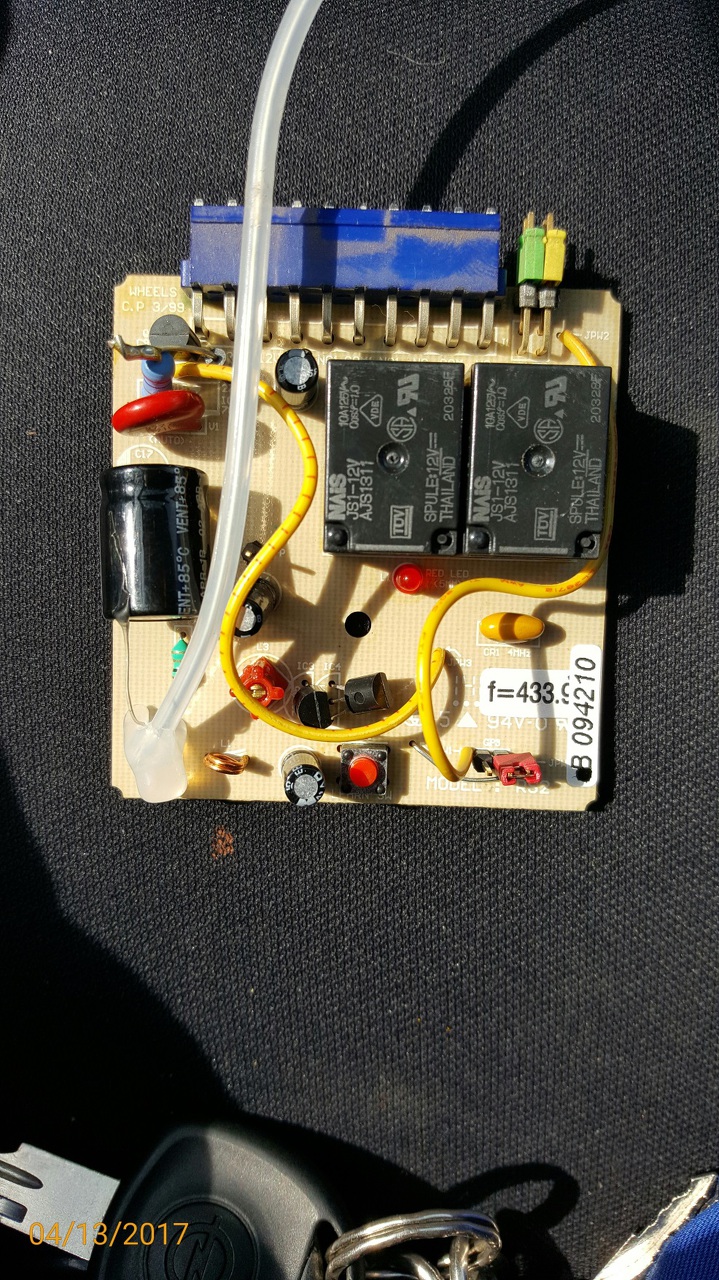

(#) sernyovac hozzászólása Ápr 15, 2017 /
Segítséget szeretnék kérni, F astra közponi zár témában. A szürke az a gyári vezérlő lehet? A relé kattan, a led felvillan de nem nyitja -csukja az ajtókat Vásárolnék újat csak nem tudom melyik mehetett tönkre. A biztosíték ép... Előzmény: bal hátsó ajtó vezetéknél zárlat volt.
(#) Inhouse válasza sernyovac hozzászólására (») Ápr 15, 2017 /
Szerintem nem a szürke, hanem a fekete doboz lesz az. Ott van rajta a 433MHz felirat, ami a távvezérlő frekvenciája. Valamint a 2 relé és körítés is beszédes.
(#) sernyovac hozzászólása Ápr 16, 2017 /
Igen a távirányító működtetésekor villog a led és a relé is kattan, de néztem F astrahoz vezérlőt és az a szürkéhez hasonlított, egyezett meg. Nem lehetséges, hogy a távvezérlő modul kiegészítés utólag? A fura hogy a biztosíték előtte jó mégsem kapcsol.
(#) peter1995 válasza sernyovac hozzászólására (») Ápr 16, 2017 /
Szia. Szerintem, csak a színekből kiindulva a szürke egy utólagos beépítés. A zöld,kék-fekete,fehér,barna színek jellegzetesen a központizár motorok vezetékei. Egy próbalámpán át, ha a barna és fehér vezetékre adsz testet elvileg nyitni zárni kell neki.
Másik megoldás ha követed az adott vezérlők vezetékit, akkor fellelhető, hogy pl a tápellátás a gyári biztosíték táblába van kötve, vay csak egy valahol megkopasztott vezetékre van ráakasztva
(#) FanTomee válasza sernyovac hozzászólására (») Ápr 16, 2017 /
Szerintem a szürke van közelebb a gyárihoz,(lásd a csatolt képen) [mondjuk a kép nem saját a netről lőttem, de az enyém pont ugyanez a multkor kellett cserélnem mert megadta magát] a fekete biztos hogy utolagos, viszont az a távirányitós.

(#) sernyovac hozzászólása Ápr 17, 2017 /
Azt nem értem miért van kettő, mindkettő utólagos, ugyanis a vezetőoldalon vannak kábelkötözővel rögzítve. Próbalámpával a szürke egységnél próbáljam a barna-fehér vezetéket? Találtam kapcsolási rajzot is. Köszi.
(#) peter1995 válasza FanTomee hozzászólására (») Ápr 18, 2017 /
Ahogy leírted kell egy vezérlő a két távirányítóval. Nálunk 6-7E ft ez, plussz autótól függően 3-5E a beszerelés.
(#) peter1995 válasza sernyovac hozzászólására (») Ápr 18, 2017 /
Az egyik a központi zár vezérlője a másik a távirányítóé.

Igen a központi vezérlő lehet a rossz nem a távirányítós, kulccsal sem zárja az ajtókat, csak az aktuális zárt. Biztosítékot sem találtam előtte. Kell egy bontott kp vezérlő, sajnos az F astra gyári lábkiosztás nem egyezik meg.
(#) sernyovac hozzászólása Ápr 19, 2017 /
A távirányitó melletti az kp zár vezérlő vagy illesztő lehet?
