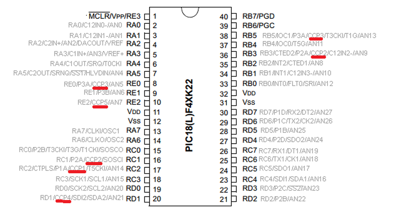

(#) kriszrap hozzászólása Máj 1, 2017 /
PIC18f46k22
Bejelöltem a pwm en lábakat de miért vannak egyezeök ??
Amugy 3db kellene 74hc595 oe lábára melyikeket tudnám használni???
A hozzászólás módosítva: Máj 1, 2017

(#) Hp41C válasza kriszrap hozzászólására (») Máj 1, 2017 /
A konfigurációs regiszterben lehet beállítani, melyik legyen az aktív. Egy kis könnyebbség, hogy külön lábra irányíthassuk a felhasználni kívánt funkciókat.
(#) ktamas66 válasza kriszrap hozzászólására (») Máj 1, 2017 /
A config regiszterekben tudod állítani melyik lábon, melyik kimenet legyen aktív.
Nem látom át pontosan mire és hogyan szeretnéd használni, esetleg egy PWM modullal is megoldható. Ajánlom figyelmedbe a "Single PWM with PWM Steering mode" beállítást (14.4.6 fejezet).
(#) kriszrap válasza ktamas66 hozzászólására (») Máj 1, 2017 /
3 db shift mindegyik shiften külön szin (RGB) pwm kevergetném a szinekem pl kék halványabb piros fényeseb akkor szép rózsaszin lesz belöle.
Akkor 3 különálló PWM kell.
Így van
