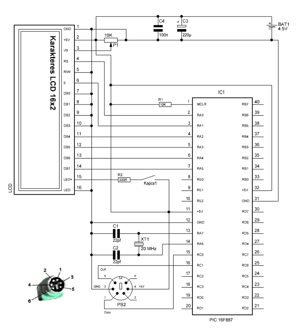

Pont ugyanígy csak a stabkocka nélkül (és a kondik is elhagyhatóak).
Pontosan ugyan így, csak nincs benne a 7805.
A hozzászólás módosítva: Máj 1, 2017
Kondik nem baj, ha rajt vannak!
A probléma az, hogy nincsenek kondenzátoraim (egy se) és eddig is anélkül próbáltam összerakni.
Nos, a szavaidat használva az probléma, mert a kvarc mellé mindenképpen kell két db 22pf kondi!
A kondik nélkül nem tud a kvarc oszcillálni, magyarul nem tud futni a programod a PIC-be! A többi kondi elhagyható!
Egyenlőre még fény sincs, addig pedig nincs minek futni!
Pedig ez nem egy űrtechnológia. Az LCD háttérvilágítása egy sima LED, ha áramot kap, megfelelő polaritással akkor világítani fog. Érdemes lenne külön ezt lepróbálni, persze ellenállás kell, különben nem sokáig fog világítani. De ha az LCD megfelelő lábaira adsz áramot akkor is kellene látni rajta valamit, ahogy korábban írtad a kontrasztot tudod állítani.
Rámértél már a "multimétereddel" a kijelző háttér világítási lábaira? A PIC táp lábaira? Szerintem nem, mert akkor nem ez lenne a témád, hogy nem megy. Szereztél már másik tápot? Vagy kipróbáltad 3db elemről? Ezt is kétlem.

Mekkora feszültséget mérsz az LCD 15 és 16-os lába között, és az PIC táplábain 11 - 12, ha rajt van a táp?

Ilyenek jók lennének a quartz lábaira?
