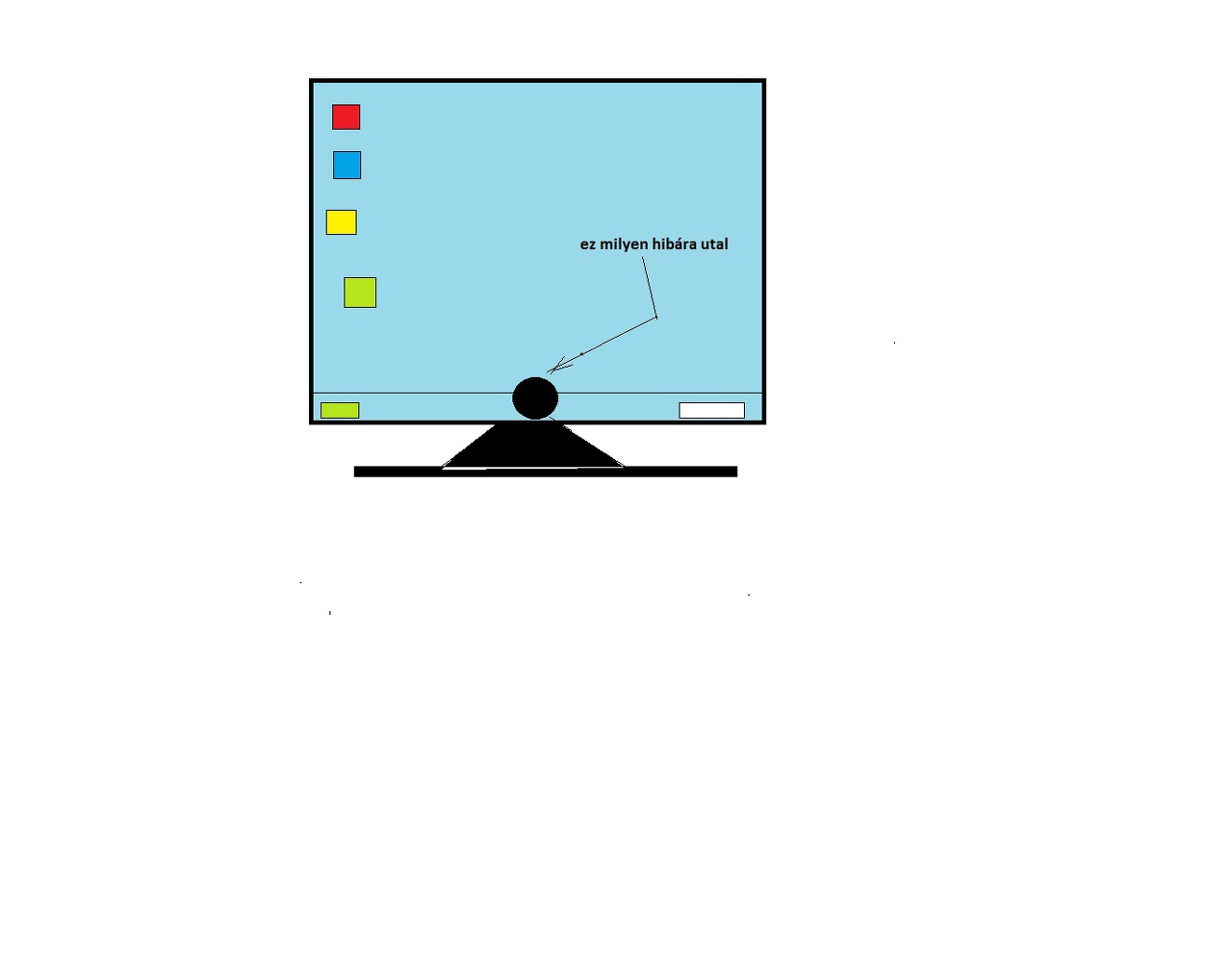

(#) aramis hozzászólása Ápr 22, 2017 /
Ilyen jelenséget itt nem láttam ezen az oldalon , Vajon mi okozza alul egy fekete kör még egy kis korona is van mint mikor napfogyatkozásnál.
(#) Andr3wJ válasza aramis hozzászólására (») Ápr 22, 2017 /
Törés.
(#) zsoltee0001 válasza aramis hozzászólására (») Ápr 22, 2017 /
Ezt mire megrajzoltad Paintbe, 10x lefényképezhetted volna

(#) Al-sulaymaniyah válasza aramis hozzászólására (») Máj 4, 2017 /
Ez tényleg törés, de láttam már fagyott monitoron is. -10 fokban volt kint és úgy nézték napokig, egy csomó ilyen kör lett rajta, vagy négy, különböző méretekben, mint egy naprendszer....
