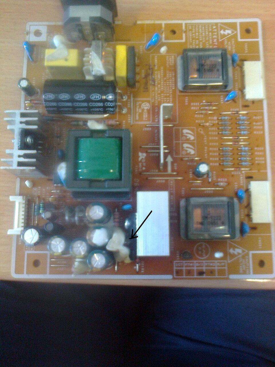

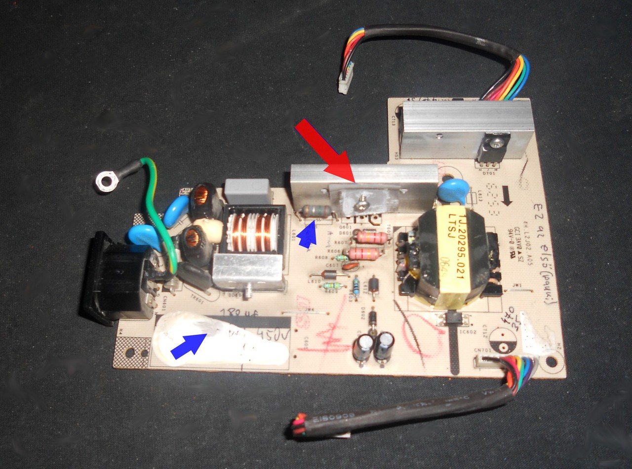

Nem vagyok itt annyira újonc, inkább csak ironizáltam egy picit. Tehát: A DELL 2007 WFP nem ad életjelet, (széria hiba, mindegyik így döglik be, nekem ebből 2 db is van már jelenleg) a 450V-os puffer kondi eldurrant benne, stb. A táp panelen lehet a probléma, mégpedig a 2SK3548-as mosfet lehet a bűnös, legalábbis a "kutatásaim" során erre a következtetésre jutottam. De azt nem tudom, hogyan kell kimérni multiméterrel. Nem vagyok műszerész.
A képen a kék nyíllal jelölt alkatrészeket kicseréltem. jelenleg nincsenek is benne, mert félbehagytam a projektet, és a másik tápba pakoltam, ami most benne van a másik monitorban, és azt nincs kedvem most szétszedni.
100 szónak is egy a vége: Szerintetek is a 2SK3548-as mosfet lehet a bibi? Nem ad életjelet a monitor..
A HQ-ban, a Hestore-ban, és máshol sem lehet ilyet beszerezni, csak az ebay-en!
Kb. ennyi.
A hozzászólás módosítva: Máj 5, 2017
(#) david10 válasza Laurox hozzászólására (») Máj 5, 2017 /
Szia,
Amielőtt nem volt komponens teszterem, azelőtt én így mértem ki a mosfeteket:Bővebben: Link
A mosfetet ki kell forrasztani mérés előtt!
Komponens tesztert 10-15 dollárért lehet kapni, ha akarod, akkor átküldöm az eBay-es linkjét annak, ami nekem van.
(#) didyman válasza Laurox hozzászólására (») Máj 6, 2017 /
Bármi jó helyette, ami tud kezelni 8-900 V-os feszültséget 8-10 A áramerősséggel, például ez: https://hqelektronika.hu/termekek/fqp9n90c-n-mos-900v-8a32ap-205w-1-12r2-8a
De valószínűleg nem csak ennyi a baja. A FET-et vedd ki, mérj zárlatot a G és D lábak között. A D és S valószínűleg zárlatban lesz. A kérdés az, hogy elégett-e a source ellenállás. Azt jelölted kék nyíllal, ha szakadt, és a G felé zárlat van bármelyik láb felől, akkor a meghajtása és a PWM vezérlő is szinte biztosan kuka. A meghajtásban 1-2 20-30 Ohmos ellenállás, és egy dióda, esetleg Z-dióda is van még, azokat érdemes cserélni. A S-ról a PWM vezérlő felé, az áramkorlát visszacsatolásában is lehet még egy elégett ellenállás (maximum 1 kohm körül szokott lenni)-ezeket az alkatrészeket remélhetőleg le tudod olvasni még, a dióda 1n4148. A PWM vezérló úgy rémlik, Delta saját számozású, ahelyett az NCP1200A lesz jó neked, a 60 kHz-es típust vedd a HQ-ban. A graetz hidat is mérd meg, ha zárlat van bármely lába között, az is csere. 600 V, 4 A.
(#) Laurox válasza didyman hozzászólására (») Máj 6, 2017 /
Köszönöm a korrekt segítséget! Igen, a source ellenállást is cserélni kellett. Neki fogok állni a javításnak hamarosan, hátha sikerül. Üdv.

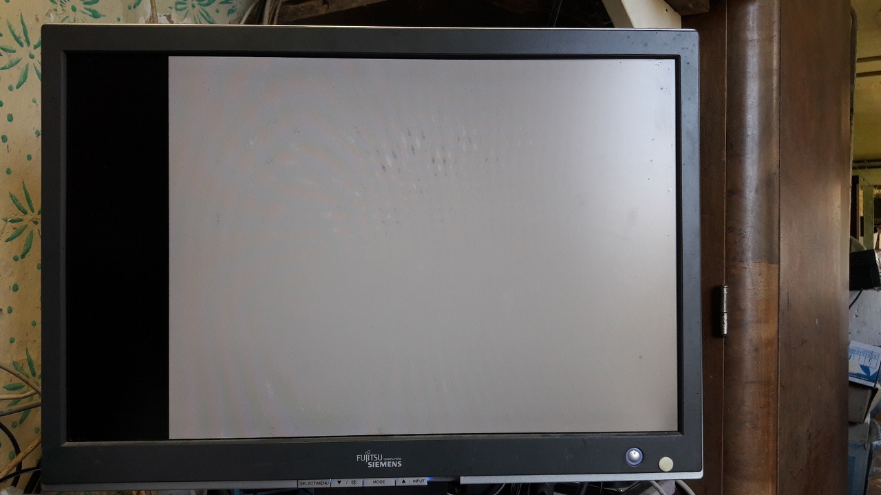

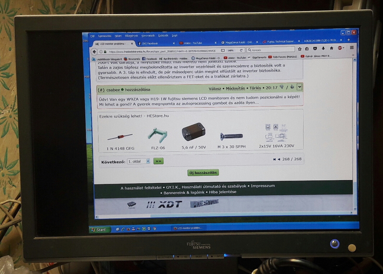

Üdv! Van egy W9ZA vagy H19-1W fujitsu siemens LCD monitorom és nem tudom pozicionálni a képét! Mi lehet a gond? A gyerek megnyomta az autoprocessing gombot és azóta ilyen...
(#) csabee hozzászólása Máj 15, 2017 /
ilyen a képe... 60 és 75 Hz is
A hozzászólás módosítva: Máj 15, 2017
(#) zsoltee0001 válasza csabee hozzászólására (») Máj 15, 2017 /
Normálisan reagál a nyomógombokra?
(#) csabee válasza zsoltee0001 hozzászólására (») Máj 15, 2017 /
Igen. Mindenre reagál rendesen. Most 1280x720-on van az 1440x900 helyett. Nem lehet valahogy reszetelni?
(#) bbalazs_ válasza csabee hozzászólására (») Máj 15, 2017 /
Tegyel ra egy masik jelforrast ideiglenesen.
(#) csabee válasza bbalazs_ hozzászólására (») Máj 16, 2017 /
Üdv! Tettem rá egy másik gépet de akkor se áll helyre...
(#) bbalazs_ válasza csabee hozzászólására (») Máj 16, 2017 /
Masik gep, masik felbontas es szinten megnyomni azt a gombot...
(#) Kovidivi válasza csabee hozzászólására (») Máj 17, 2017 /
Nyiss meg egy teljes képernyős fehér képet valami képnéző programmal, ne lehessen a monitoron semmi mást látni, csak a fehéret. Ha ekkor megnyomod az Auto gombot, be fogja tudni magát állítani. Jelenleg nem találja, hogy hol a kép széle.
(#) csabee válasza Kovidivi hozzászólására (») Máj 17, 2017 /
Köszi! Sajnos nem jött be...
A hozzászólás módosítva: Máj 17, 2017
(#) csabee hozzászólása Máj 17, 2017 /
HEURÉKA!!! Kábelt cseréltem és helyre állt... Köszönet mindenkinek...

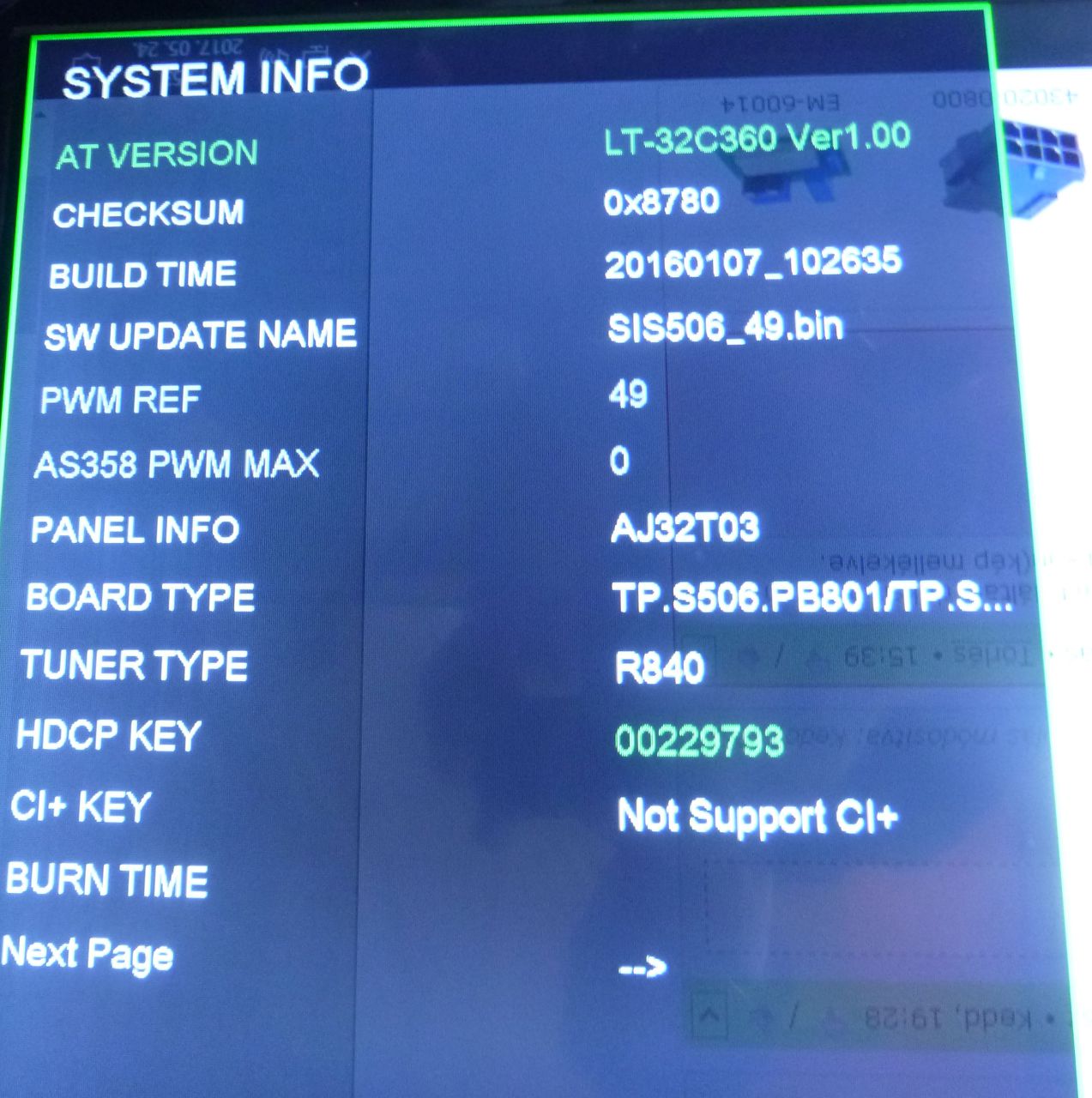

(#) lacca337 hozzászólása Máj 23, 2017 /
Üdv mindenkinek!
Segitség kellene.JVC 32" LT-32C360.
Sérült a kijelző.
Kicseréltem egy "LC320TU2A-PANDA" kijelzőre.
A problémám hogy fejjel lefelé van a kép.
A kijelző leírásában nem találtam utalást (vagy átsiklottam felette) hogyan lehetne beállítani.(azt felejtsük el hogy épitsem be fejjel lefelé...nem megolható) Szerviz menüben nem találtam opciót a problémámra.
Main:tp s506.pb801
Segítséget kérnék.
Előre is köszönöm.
A hozzászólás módosítva: Máj 23, 2017
(#) elektroncso válasza lacca337 hozzászólására (») Máj 23, 2017 /
Próbáld meg, hogy megnyomod a jobb oldali ALT billentyűt és a felfelé (esetleg a lefelé) mutató iránybillentyűt egyszerre. Elvileg meg kéne fordulnia a képnek. De ez csak egy ötlet, nekem XP alatt működik, jelenleg más op. rendszer alatt nem tudom kipróbálni.
(#) lacca337 válasza elektroncso hozzászólására (») Máj 23, 2017 /
Köszi a választ! Csak az a probléma hogy ez egy tv,de így csak monitorként tudom használni(windowsban meg lehet fordítani a képet).
(#) uniman válasza lacca337 hozzászólására (») Máj 23, 2017 /
„Kicseréltem”
...azt meg elfelejtetted leírni, hogy milyen volt benne eredetileg?
...vagy tán ugyanilyen típusszámú lett volna benne? T-Con ?
"Factory setting"-ben pedig ott kéne lennie....

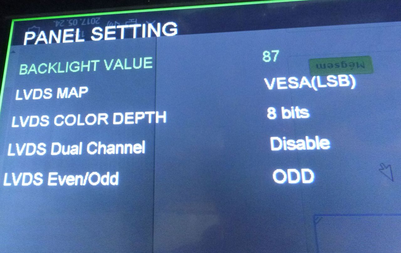

(#) lacca337 válasza uniman hozzászólására (») Máj 24, 2017 /
Köszi a választ! Eredetileg AJ32T03-v4 volt benne. Erröl a kijelzőről nem találtam doksit a neten. A factory setting-ben a panel setting menüben ennyi beállítási lehetőség van(kép mellékelve.

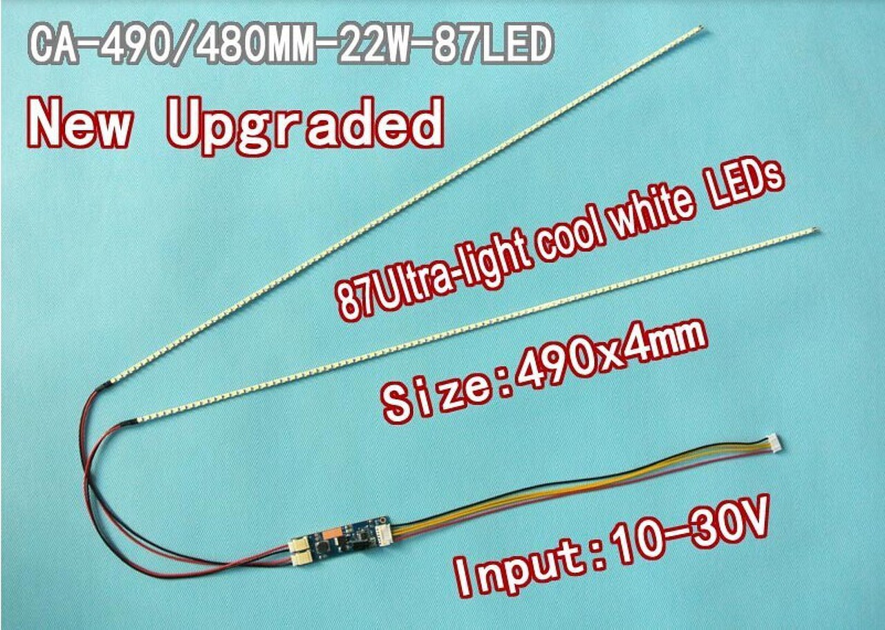

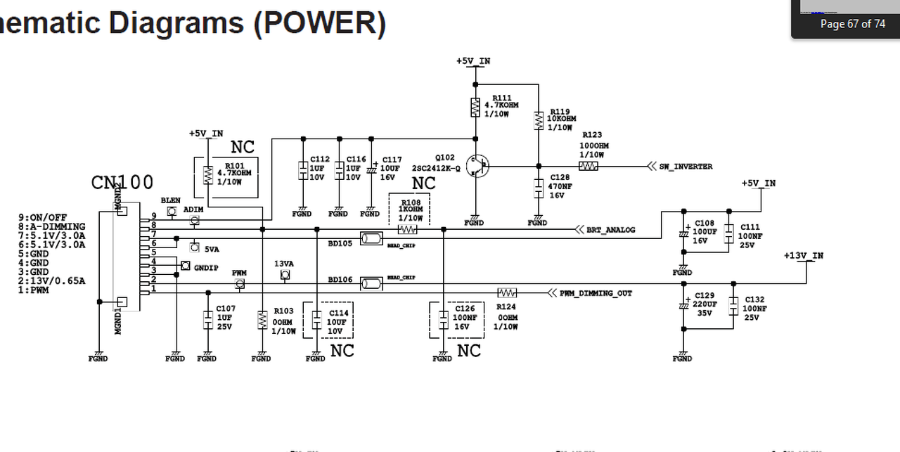

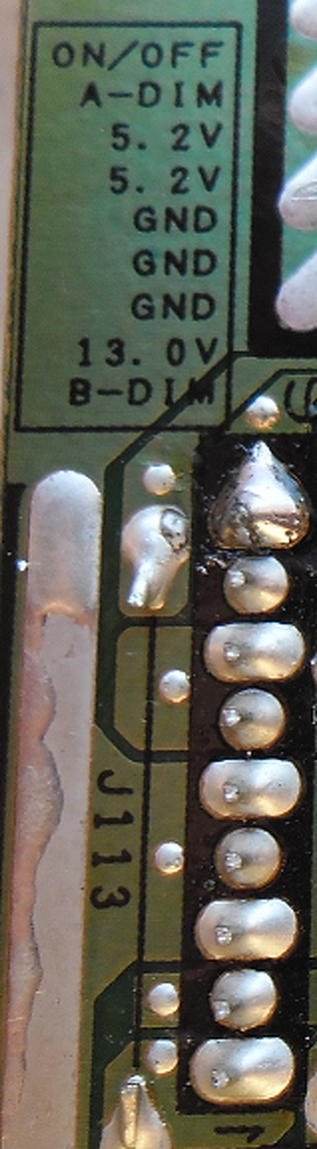

(#) ianikj hozzászólása Jún 4, 2017 /
Udv,
Egy samsung th220hd monitorrol lenne szo. indulas utan fura sisterges, inkabb szikrazo hang es kialudt a hatter vilagitas. szerelohoz vittem azt mondta hogy az inverter hibaja es leakart rollam gombolni egy rakas penzt.. ok nem mentem bele talaltam 1/4 arban egy hasznalt de letesztelt tapot(inverter benne).. kicsereltem es ugyanaz ( tehat most van kettom itthon ).. par youtube video utan .. kiderult , persze 1 oramba telt mire szetszedtem ,hogy az egyik lampa a gond..
Szikerazo hang amit hallottam a rosz illesztest takarta.. ugy elvolt egve az elektrod a ccfl csovon hogy keptelenseg volt odaforrasztani a kabelt, ha meg sikerult akkor osszeszerelesnel eltort vagy max 2 hetig tartott.. vettem 4db uj lapmat(2ot cserere, +2ot meg ha eltornem veletlenul) de mivel a monitor/tv 16:10-es keparanyu a standard 22" cso 1 cm hosszabb(eredeti 48cm , uj 48.8cm).
Ez nem is lett volna gond .. kis ugyeskedessel beleapoltam .. de mivel , gondolom en, a lampak kulombozo erosseguek, nagyobbak mint az eredetiek(fogyasztas) es az inverter eszleli ugyanugy kikapcsol ( van 2 rovidebbem is egy 17es monitortol azzokkal munkodik, de mivel rovidek nem vilagitana meg egyenletesena felso reszt ). Kulso inverterrel munkodott , bele is fert a dobozba de utolso osszeszerelesnel sikeresen eltortem az egyik lampat mivel hosszabb es kilogott egy picit.

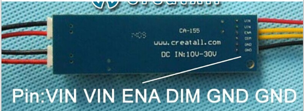

Szoval a ccfl lampas dolgot feladtam es rendeltem egy led kitet(2 led strip es a vezerloje, az egesz 8$volt), mellekeltem kepen alul . kulso tapegyseggel megoldani a vilagitast nem gond, de szeretnem a monitor tapjaba beiktatni hogy a fenyero es a bekapcsolas is munkodjon. A ledes modulnak kell (10-29)V, ez megvan (kep alul 9pines csatlakozo), de az on/off, es a fenyero allitasaval nem vagyok teljesen tisztaba. Ugyanott lathato az A-dim es az on/off csatlakozo is..
KERDES : ki kell iktatnom az eredeti invertert vagy eleg ha csak odaforrasztom a szalakat a megadott helyre ???
Nagyon megkoszonnem a segitseget, szerettem volna feltolteni az egesz szervizkonyvet hogy attekinthetobb legyen a dolog a jartas eberek szamara de a 2MB-ba nem fert bele.reszletes leirasnak nagyon orulnek. Elore is koszonom es bocsi az ekezetekert.
A hozzászólás módosítva: Jún 4, 2017
(#) didyman válasza ianikj hozzászólására (») Jún 4, 2017 / 1
Cső lett volna Digitális Harcsáéknál szinte biztosan. Illik négyet cserélni, az eltérő szín és üzemállapot miatt. Oxidos csővéget polírpapírral lehet forraszthatóvá tenni ismét.
LED-es cucc: Jó lenne többet tudni róla. A tápfeszültségből nem derül ki semmi. A monitor oldaláról sem derül ki sok minden. Mérd meg az on/off lábat be-, kikapcsolt állapotban, meg az a-dimmet feltekert és letekert fényerőnél. Ezekből tudni lehet mindent. A LED meghajtónak az adatlapjából pedig azt, hogy mit kér. A legtöbb szinte plug 'n' play, de azért legyünk óvatosak, két perc megmérni.
(#) ianikj válasza didyman hozzászólására (») Jún 5, 2017 /
Kosz a gyors valaszt. Lemerem az ertekeket. Cső vasarlas meretben nem megoldhato onnan,nem magyarorszagon elek.
A ledes modul igen plug'n'play lenne ha az eredeti inverter is kulonallna a tabegysegtol (ip-54135a), ezert gondoltam h csak szimplan odaforrasztom a megadott helyre a 9pines csatlakozonal. Ez az utolso lehetosegem mert nagyon maceras szetszedni es osszerakni a display-t, hogy hozzaferjek rendesen a lampakhoz: kijelzo ki, 2 femes es egy muanyag keret , stb es sok sok turelem.
Kb meg 1 het mire megkapom a ledes modult, nallam ilyesmit nem talaltam ugyhogy kina maradt opciokent ahol apropenz. amint meglesz irom a fejlemenyt : mukodik vs kuka.
