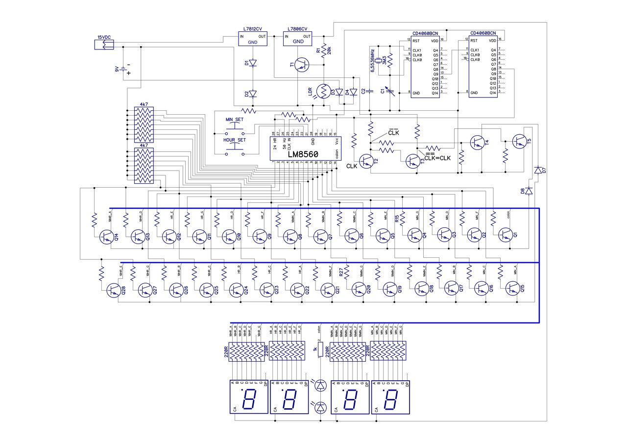

(#) morfi007 válasza Zsombi13 hozzászólására (») Dec 20, 2016 1 /
..itt a bekötési rajz. Hogy ébresztőként is működjön, hozzá kell még tenni pár kapcsolót, tranzisztort. Az LM8560 adatlapjában megtalálod hogy mit kell bekötnöd, esetleg ha Csupasz segít... nekem igy karácsony előtt sajna nincs rá időm.
EAGLE tervet is küldök, persze ahhoz is hozzá kell rajzolni a fent elmitetteket. /vagy csak oda/
Egyébként 12-15V DC-ről megy, a 9V elem csak Battery-backup, tehát ilyenkor a display nem világit.
Má van hozzá komplett leirásom amit én irtam, ugyanis ez egy érettségi zárómunka, de azt csak mail-ben küldöm ha kell.
A display_matu.brd ilyen kijelzőhöz van tervezve: LD-S100UB-C.
Ha valami... írj, kérdezz nyugodtan.
Gyuszi

(#) (Felhasználó 122012) hozzászólása Máj 8, 2017 /
Ennek a digitális órának keresem a teljes kapcsolási rajzát, esetleg a NYÁK tervét! Előre is köszönöm.
(#) Bakman válasza (Felhasználó 122012) hozzászólására (») Máj 8, 2017 /
A második oldalon minden megvan. Igaz, a NYÁK tervet át kell rajzolni, mert ott csak a beültetési rajz van de látszanak a vezetősávok.
(#) (Felhasználó 122012) válasza Bakman hozzászólására (») Máj 8, 2017 /
Nincs minden meg a kapcsolási rajzon, mert hiányzik a 7 szegmenses kijelzők áramköri rajza! Csak a 60 db LED áramköre van a rajzon, hozzá az időalap egy része.
A hozzászólás módosítva: Máj 8, 2017
Elnézést, valóban. A NYÁK lap is két oldalas...
Találtam egy olyan fájlt, amiben a következő oldal is szerepel (lásd melléklet), de ott már másról van szó. Lehet, hogy ez valamiylen rendelhető KIT bemutatása volt, szándékosan kihagyva ezt-azt a teljes leírásból.
8931.pdf
