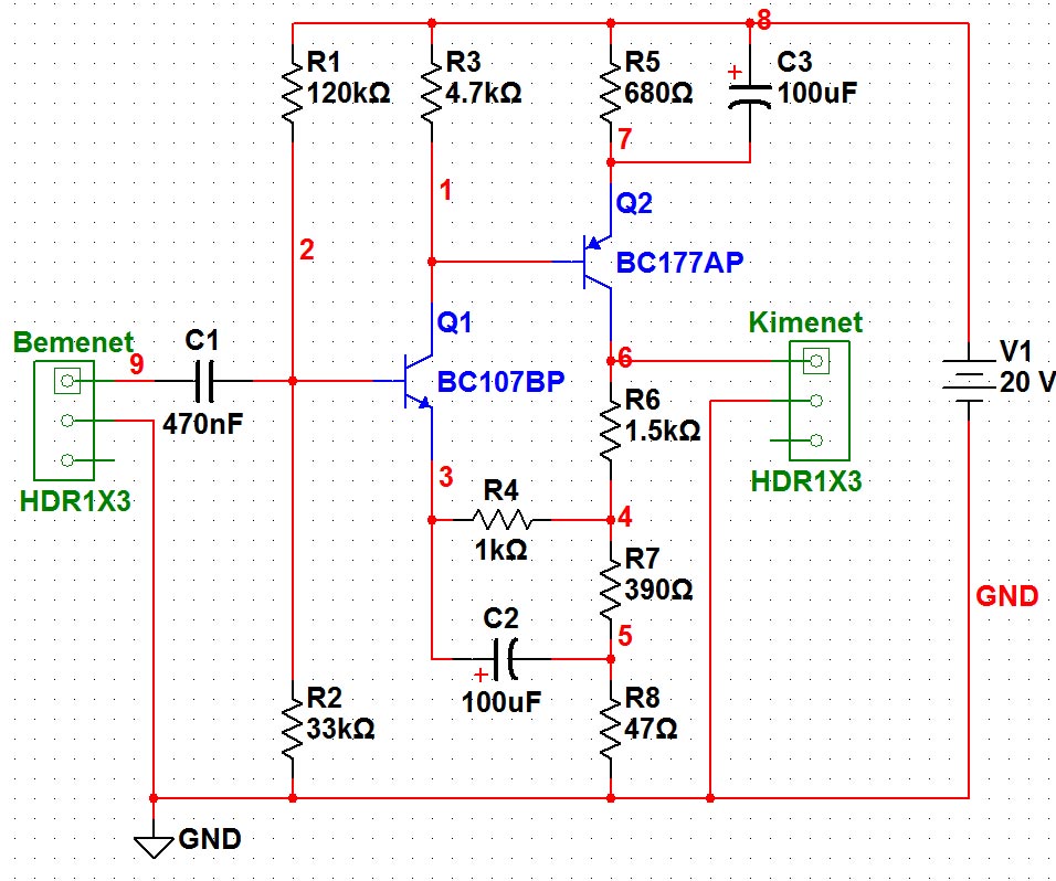

Olvastam a fórumot és megépítettem az erősítőt. A 2000-es verziót építettem meg + a kimeneten be kelett rakni 10 Ohm+10nF a gerjedés miatt. Nagyon szép hangja van, simán veri az Aeron erősítőmét, de van egy aprócska problémám: Ez az erősítő fázist fordít. Szükségem lenne egy az erősítőhöz méltó előerősítőre ami szintén fázist fordít. Ha valaki tudna segíteni megköszönném.
Igen én is felcseréltem, most így halgatom, de amúgy is szükségem lenne egy előerősítőre.
Mibol jutottal arra kovetkeztetesre, hogy fazist fordit ez az erosito? Csak azert kerdezem mert ez nem fordit fazist ha tenyleg ugy epitetted meg ahogy a rajzon van
Nincs semmifele fazisfordito elofokra szukseg. Ha megis ugy erzed hogy neked nem jo annak a jelnek a fazisa ami a kimeneten megjelenik akkor csinald azt amit simpi csinalt: forditsd meg a hangfalkivezeteseket.
Hát abból következtettem először arra hogy fázist fordít hogy a mélynyomó nem volt fázisban vele. Aztán megnéztem szkóppal a bemenetet és a kimenetet és tényleg fordít!

Az lenne a tuti ha lenne egy jóminőségü előerősítőm, ami fázist fordít, és akkor bármilyen rendszerbe beilleszthetném a csodálatos hangú erősítőm.
Nekem valahogy az a sejtesem, hogy az erositovel nincs gond, inkabb a hangsugarzoiddal lesz a problema es a hangszorok helyes (de nem feltetlen fazishelyes) bekotese lesz a kulcs. Az erosito egyebkent barmilyen jol megepitetett hangsugarzoval szepen szol nem kell hozza fazisfordito elofok.

Itt egy igen jó hangú előfok amit JLH bácsi tervezett. olcsó, könnyen megépíthető, egyszerű. Hogy fázist fordít-e azt nem tudom, amikor megépítettem, akkor még nem volt semmim amivel mérhettem volna, most viszont még nem állok úgy, hogy a kapcsolási rajzról meg tudnám mondani, hogy igen vagy nem. Szerintem érdemes kipróbálni, és ha tetszik a hangja akkor meg lett egy jó előfokod. Viszont így oda a tiszta A-osztály. Vagy ha nem így gondolod, akkor is mindenképp megváltozik a hangja a cumónak. Ja és 15-20V a tápfesz a rajzon csak 20V szerepel. üdv.: Zoli
Köszönöm! Ez nagyon igéretesnek tünik.
Én se tudom a rajzról de van kit megkérdezzek ![]() Ha megtudom majd megírom.
Ez az elofok nem fordit fazist ... de nem fer a fejembe meg mindig minek kellene fazist forgatni??? Es azt sem igazan ertem minek kell elofok? A legtobb jelforras kimeneti jelszintje siman meghajt egy ilyen A osztalyu vegfokot. Persze ha alacsony szintu jelforrasa van vkinek, akkor indokolt az elofok.
