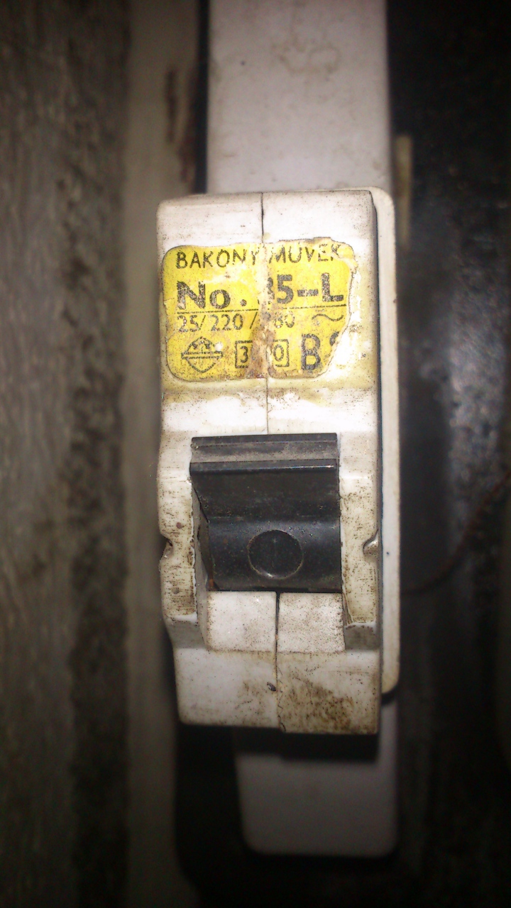

(#) c27 hozzászólása Máj 17, 2017 /
Adott egy régi kismegszakító le tudnátok írni az adatait aki ismeri? Van rajta bőven felirat én csak tippelni tudok, hogy a mai rendszer szerint milyen megszakítónak felel meg.
Az én tippem, hogy 25A-es de hogy B vagy C azt nem tudom. Elvileg C-nek kellene lennie. Színkód nincs rajta csak a 25/220/380 -ból gondoltam, de hogy a BS és az No. 35-L mit takar azt nem tudom a 3000 valószínűleg a zárlati áramra utal. Jól sejtem, hogy egy 25A-es C-vel lehetne kiváltani?
(#) Tomi111 válasza c27 hozzászólására (») Máj 17, 2017 /
Szia! Igen, 25A-es C típusúnak felel meg. A 35-L a fokozatszáma. Elvileg 35A-t elbírt tartósan. Találtam egy képet a neten, csatoltam. Ez a kismegszakító gyári csomagolásán volt található anno. Ezen mindent megtalálsz.
