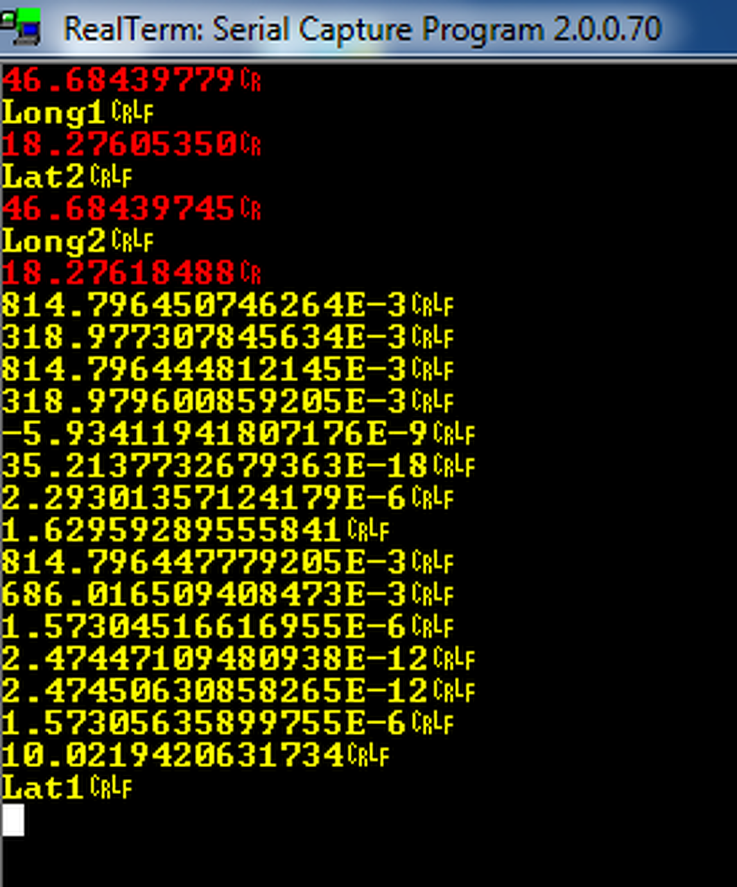

Kipróbáltam. Igazatok van, az alsó sornak 10,02 méternek kell lenni.
Úgy kezdtem a kérdést, hogy nagyon kezdő...csak annyi info kellett, hogy a single helyett használjak double-t, Köszönöm mindenkinek. A hozzászólás módosítva: Máj 5, 2017
