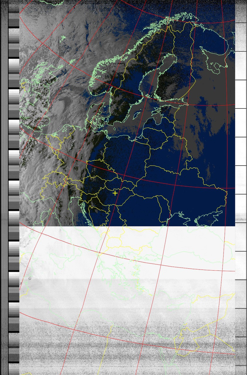

Elég régen nem volt itt már új hozzászólás, úgy hogy gondoltam, megtöröm a csendet:
Itt egy ma késő délutáni kép a NOAA 18 áthaladásáról.
Vagyis az NOAA18 működik. Ez jó hír. Én hamarosan szeretném kipróbálni, de most van a konstrukciós verseny hajrája, ha vége akkor fogom elkezdeni a vevőmet építeni (kb. 1 hónap múlva). Legalább lesz egy kis élet a témában.
A NOAA18 mindig is működött. A NOAA16-nak hibásodott meg az adója a fellövés után. A NOAA17-nél van lejövő jel, de nincs kép. Motor meghibásodás miatt.

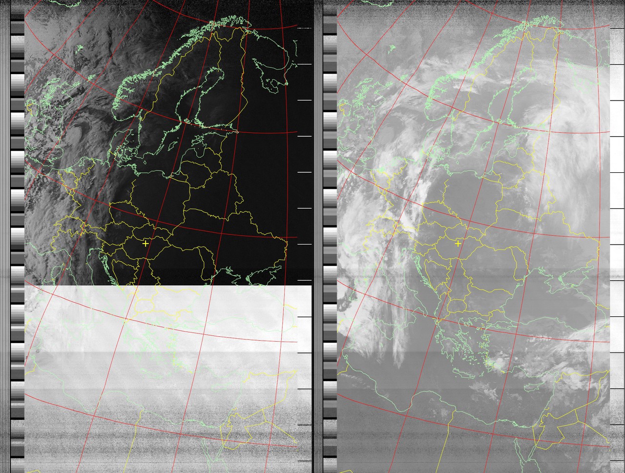

Múlt hét vasárnapi Meteor M2 képem is van. Két áthaladását is felvettem. Szerintem egész jók lettek.
