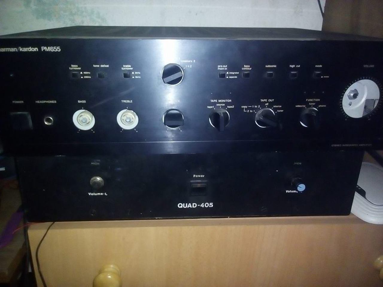

Üdv! Került hozzám ma két erősítő, a Harman kardon már megy.. Engem a Quad 405 érdekelne, totál zárlatban van az egész, a védelem relé szénné égve.. A végfokban két darab mjl3281a tranzisztor van oldalanként.. (a meghajtó tranzisztor bd244c) Valakinek esetleg nincs rajza erről? Végig dúrtam a guglit pár féle képpen de én csak oldalankénti 4 darab mjl-es változatot találtam...

(#) reloop válasza Puklee hozzászólására (») Máj 15, 2017 /
Szia! A Quad panelről tegyél fel képet a Quad témába!
(#) Puklee hozzászólása Máj 15, 2017 /
Üdv! Rendben délután ha haza érek rakok fel a megfelelő topikba képeket... Első ránézésre sima quadnak tűnik csak Bd-k helyett Mjl-el.

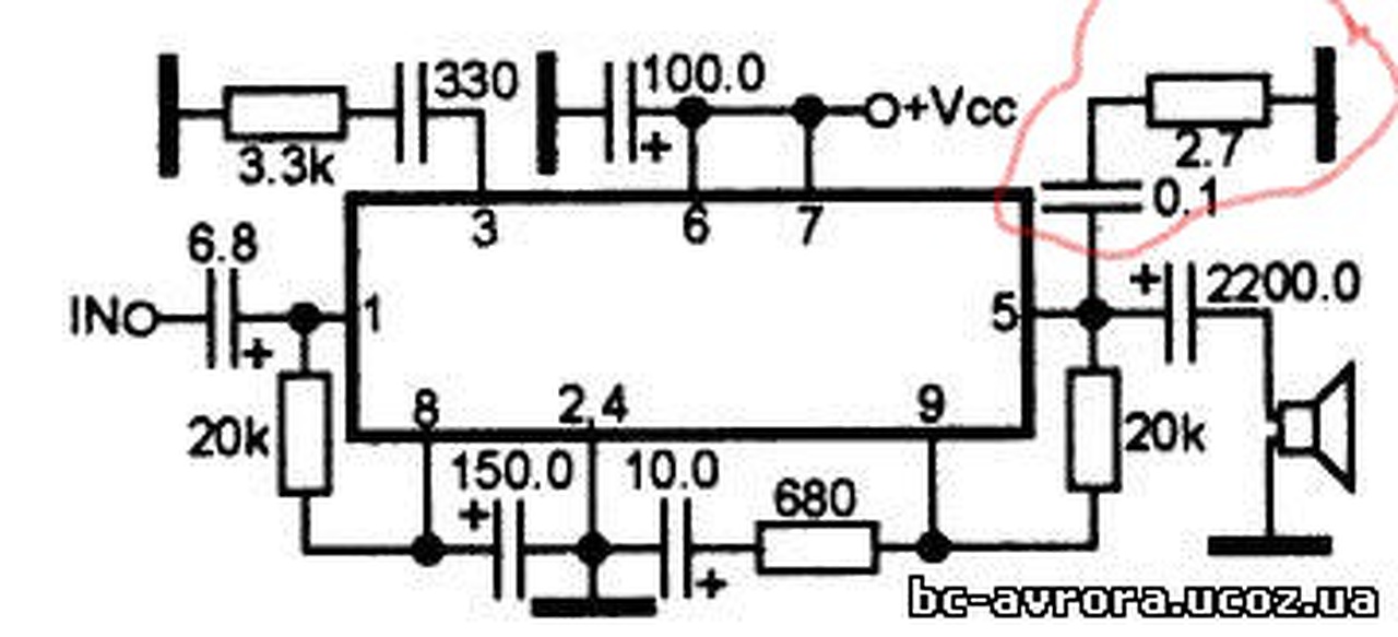

Az lenne a kérdésem,hogy amit készítettem végfokot( egy TDA1512q-val) véletlen kihagytam belőle egy kondenzátort és egy ellenállást.A képen bekarikáztam. Annak mi a szerepe ? Annyi baj van a végfokkal ,hogy hangosabban a mély egy kicsit recsegve szol.De kipróbálásnál összeért véletlenül a táp + és - része. Utána hangosabban és tisztán szólt.Nem recsegett abszolút. Ja a táp 14volt 1.43A és 20wat. Köszönöm előre is a válaszokat. A recsegés megszűnt de a kettő alkatrésznek mi a szerepe.Ezt szeretném megtudni.Ja meg aszt ,hogy miért szol hangosabban az összeérintkezés után. Nem tudok rályönni.

(#) reloop válasza luigi71 hozzászólására (») Máj 19, 2017 /
Szervusz! Elképzelhető, hogy a zárlati áram egy rossz forrasztásodat felhevítette és ettől összeolvadt a korábbi átmeneti érintkezés.
A bekarikázott áramköri elem egy Zobel-tag, vagy hívják Boucherot cellának is, az erősítő működését stabilizálja.

(#) Hetope válasza luigi71 hozzászólására (») Máj 19, 2017 /
Szerintem azokat nem szabad kihagyni mert tapasztalom szerint nagyon sok IC-és erősítő rövid időn belül bedöglik nélkülük.
(#) luigi71 válasza Hetope hozzászólására (») Máj 19, 2017 /
Szia bekötöttem jobban mondva beszereltem az 1 mikrófarados kondenzátort meg a 2.7 ohmos ellenállást de így meg nagyon forró lesz az íc pedig hűtőbordán van.Mi lehet a baj?A tápegység 14V 1.43A 20w. Nagyobb ellenállás kellene?Tudnál segíteni? Nem szeretném kinyírni a végfokot.
(#) luigi71 hozzászólása Máj 19, 2017 /
Sziasztok ! Megint én vagyok.
A tda1512q végfokhoz bekötöttem az 1 mikrofarados és 2.7 ohmos alkatrészeket de iszonyatosan melegszik az ic a hűtőbordával együtt.A táp 14V 1.433A 20W. Nagyobb ellenállás kellene vagy mi,SEGÍTSÉGETEKET KÖSZÖNÖM.
A 0,1µF helyet 1µF-et kötöttél be?
(#) blasz válasza luigi71 hozzászólására (») Máj 19, 2017 /
Szia az nem 1uf hanem 100n kondi.
(#) luigi71 hozzászólása Máj 19, 2017 / 1
jUJJ tényleg.
