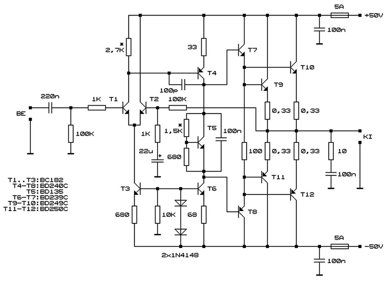

(#) gege0027 hozzászólása Máj 13, 2017 /
Azt szeretném megkérdezni,hogy djloui beültetési rajzában mi az az 5A?
ui.: 2.oldalon van a rajz
A hozzászólás módosítva: Máj 13, 2017
(#) reloop válasza gege0027 hozzászólására (») Máj 13, 2017 /
Szia! Az érintett hozzászólás fejlécében található kettős-keresztre kattintva megkapod a linkjét. Azt másold ide a válaszmező LINK gombját használva!
