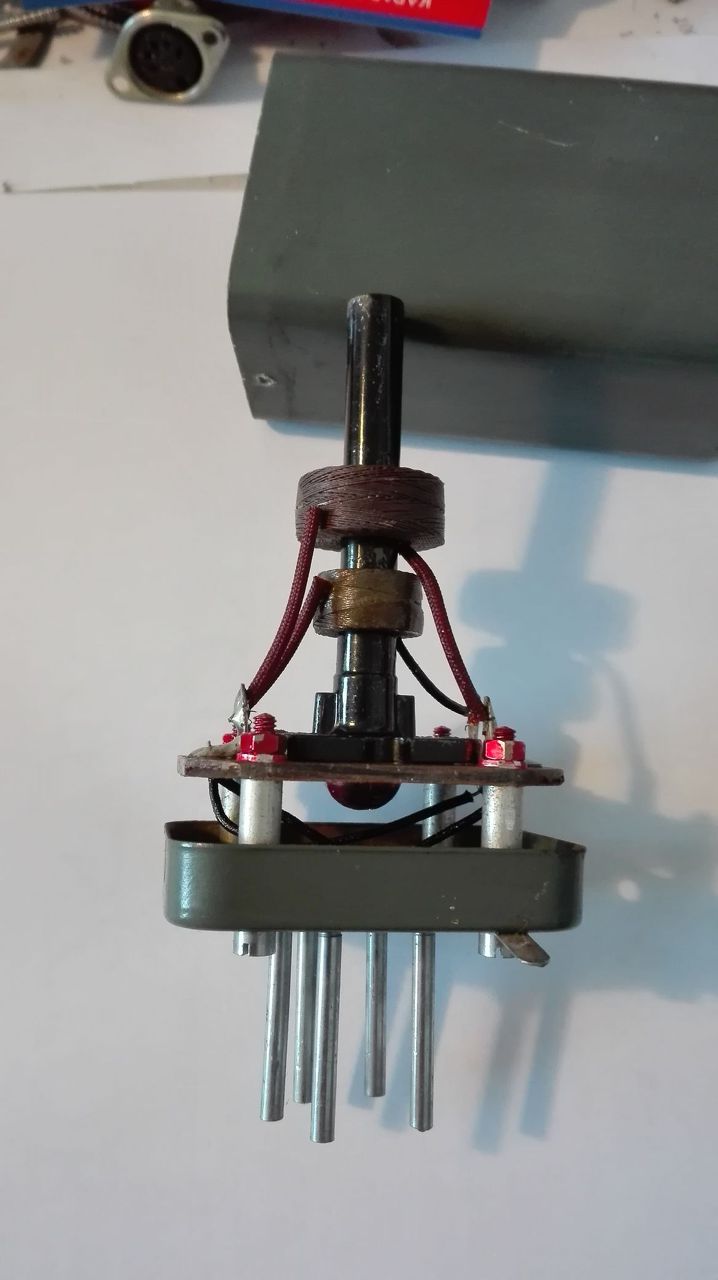

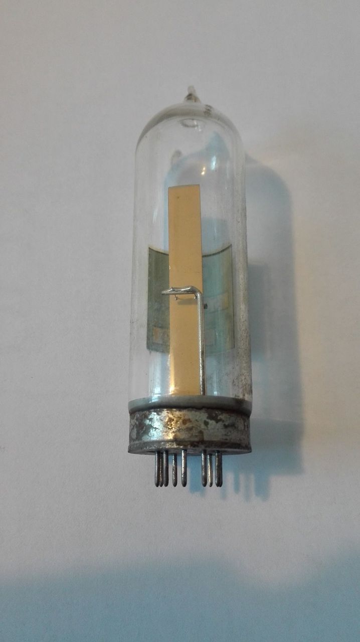

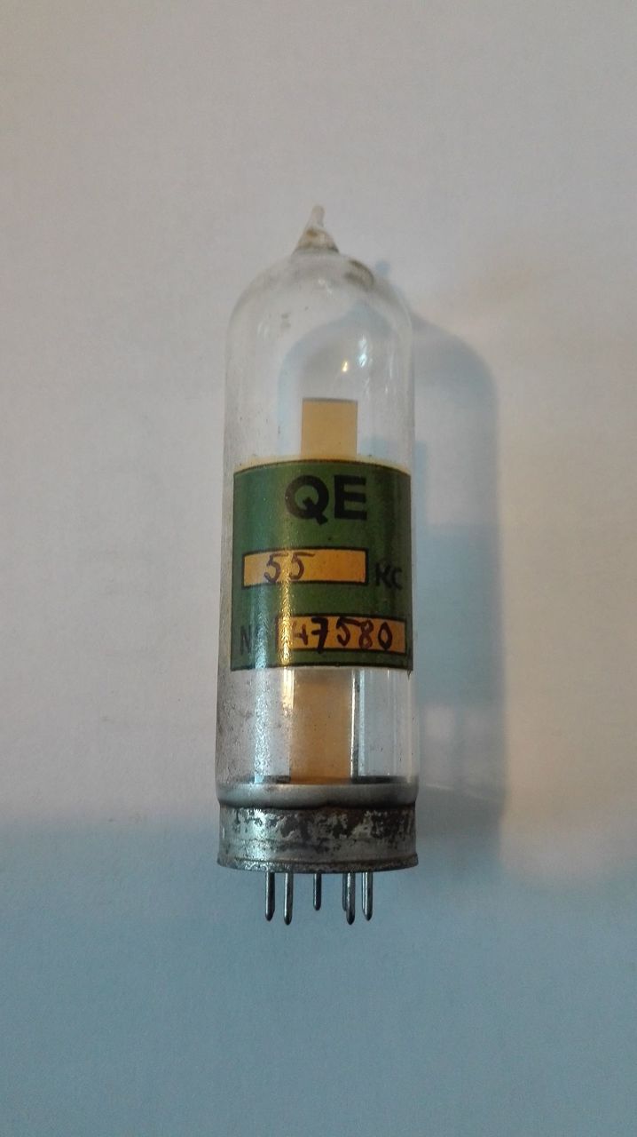

Szeretnék segítséget kérni, hogy ez a cső mi lehet?

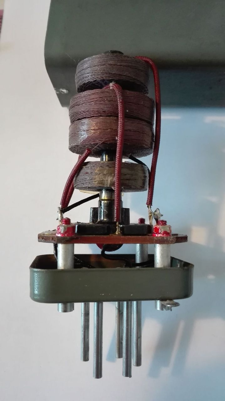

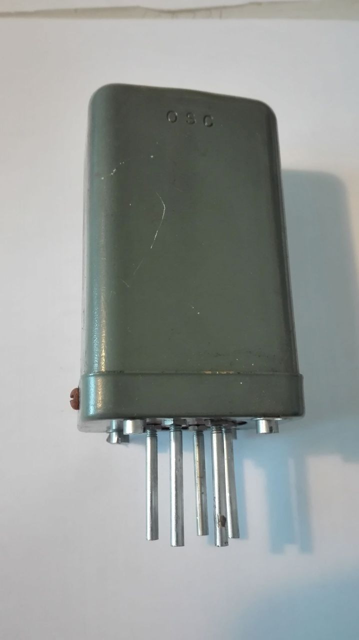

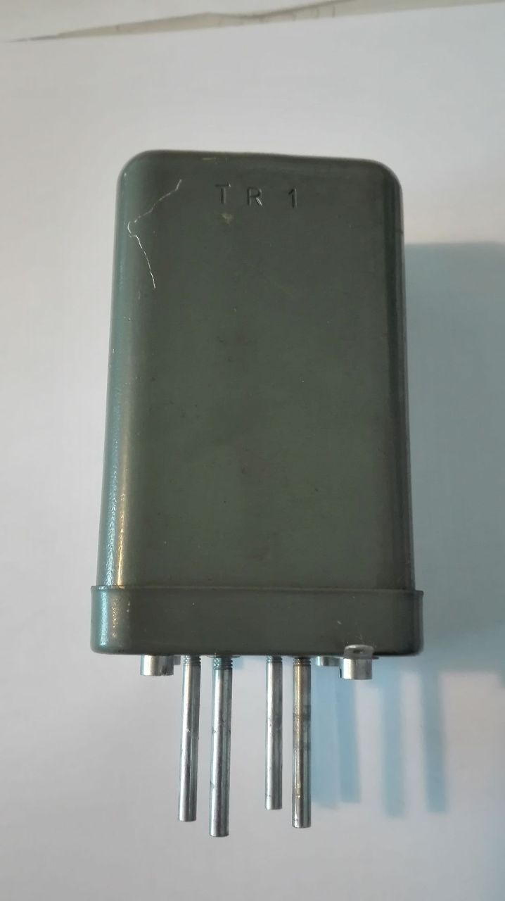

Illetve ez a zöld dobozkában lévő tekercs milyen készülékben lehetett? Az egyikre az van írva, hogy osc, a másik négyre pedig tr-1 től tr-4 ig.
(#) domi64 válasza csabagalcsaba hozzászólására (») Máj 22, 2017 1 /
Az a cső egy elektroncső, másik nevén "varázsszem"! Működése a légritkított vagy gázzal töltött térben elektronok mozgásán alapszik. Az elektronok áramlása a katódról indul, a vezérlést az anód és a katód közé helyezett rácsnak nevezett elem végzi, a rajta átjutott elektronokat végül az anód fogja fel.
CRT (képcsöves) TV-kben is van, a képcső nyakán, vannak elektroncsöves erősitők, valamint nagyon régi, ősöreg rádiókban, TV-kben, régi oszcilloszkópokban is találkozhatsz elektroncsövekkel!
Valőszinűleg a másik 2 alkatrész valamiféle zajszűrő lehet!

A másik két alkatrész : tekercs az oszc jelzésű a rádió oszcillátor tekercse a tr jelzésűek pedig a kf (középfrekvenciás 470Khz) trafók ..
(#) kadarist válasza csabagalcsaba hozzászólására (») Máj 22, 2017 / 1
Az a cső egy kvarcrezonátor és nem varázsszem. A rezgési frekvenciája rá van írva: 55 kc, azaz 55 kHz.

A csőre nem nagyítottam rá , így az én hozzászólásom is téves , valószínűleg akkor nem rádióból származnak a tekercsek sem . Valami mérőműszer lehetett a "donor"

Ha vallóban KF tekercs lenne egy szupreg vevőből, akkor inább 100 kHz körül működne, de egy tekercshez nem lehet frekvenciát rendelni, csak rezgőkörhöz, kapacitást viszont én nem látok rajta.
De a rádiókészülékekben nem csak hangolókörökben vannak tekercsek, beállítható csatolótekercsek a fokozatok között, és fokozaton belül visszacsatolások is működnek.
A hozzászólás módosítva: Máj 22, 2017
(#) kaqkk válasza Stewe hozzászólására (») Máj 22, 2017 /
Amint látod ezek "csőfoglalatos " tekercsek itt mivel nem rádió külön a foglalaton vagy a forrlécen lehettek a kapacitások , a foglalat talán éppen a tekercsek gyors cseréje (talán frekvencia állítás ?) kellett ,és most tényleg csak találgatok ...
(#) pucuka válasza Stewe hozzászólására (») Máj 22, 2017 /
Valóban egy tekercshez nem lehet frekvenciát rendelni, de egy 100 kHz körüli KF tekercsek szoktak nagyjából ekkora méretűek lenni, és jól árnyékolva. Persze attól még lehetnek illesztő trafók, mondjuk pont 55 kHz -re.
(#) Stewe válasza kaqkk hozzászólására (») Máj 22, 2017 /
Akkor hogy segítsek találgatni:
Ezek valóban kifejezetten igényes kivitelű tekercsek, de ha cserélhetőek lennének, akkor biztosan rá lenne írva az azonosító, söt többnyire nagyon szép írással a villamos jellemzőket is ráírták volna.
Ahogy írtad ez inkább fejlett ipari kivitelre utal.
Most hogy belegondolok, drága, nagy sorozatban készülő nyugati rádiókban valóban voltak elöre juszírozirott, és foglalatba ültetett induktiv alkatrészek.
(#) Stewe válasza kadarist hozzászólására (») Máj 22, 2017 /
Kilociklus.... de rég láttam ilyet!
(#) gkari válasza Stewe hozzászólására (») Máj 22, 2017 /
Nekem is van egy ilyen kvarcom novál csőbúrában, 100kHz-es.
(#) elektroncso válasza gkari hozzászólására (») Máj 22, 2017 /
Nekem is van itthon ilyenem. Egy 50kHz-es és egy 1MHz-es. Illetve van több kicsi beforrasztós szubminiatűr, 14MHz körüli.
Tényleg ha már itt tartunk lenne egy kérdésem. Mire volt jó ezeket a kvarcokat üvegbúrába helyezni? Én olyanra gondolok (de ez szigorúan saját elképzelés csak), hogy mivel a vákuum rossz hővezető kevésbé érzékeny a környezeti hőingadozásokra az így tokozott kvarc, mint a hagyományos fémtokos társa (jó, tudom, hogy a vákuum tökéletes hőszigetelő lenne, de ugye a csövekben nem tudnak tökéletes vákuumot létrehozni, így azért ha lassan is, de átmelegszik, viszont a hirtelen hőmérséklet változást nem tudja lekövetni.). Illetve mivel a vákuumban nem terjednek a (hang)hullámok így a kvarc nem lesz mikrofóniás ami esetleg fontos lehet egy alacsonyabb frekvenciájú (ezáltal nagyobb fizikai méretű) kvarcoknál. Bár ez hülyeség mert akkor az elektroncsövekre sem lenne jellemző a mikrofónia, márpedig jellemző rájuk, bár a rezgés szerintem a fém lábakon keresztül jut be és nem a vákuumon keresztül.
(#) proli007 válasza elektroncso hozzászólására (») Máj 22, 2017 /
Két indok.. Részben ez volt a technológia a csöves korszakban. Valamint van ahol használták a kvarcot levegő páratartalom mérésére.
(#) pucuka válasza elektroncso hozzászólására (») Máj 22, 2017 /
„Mire volt jó ezeket a kvarcokat üvegbúrába helyezni?”
Minden kvarcot búrába helyeznek. (nagyon régen, még a háború előtti időkben volt bakelit foglalatos, amit rugók szorítottak össze) Semmi vákum, vagy extra gáz, egyszerűen védi a környezettől, a levegő összetételének változása nem tesz jót a kristály paramétereinek. (oxidáció, páratartalom, meg könnyebb kezelni)
Nekem van 4 kHz -es, jó nagy darab kvarc kristály. Még berezgetni is kunsztos.
