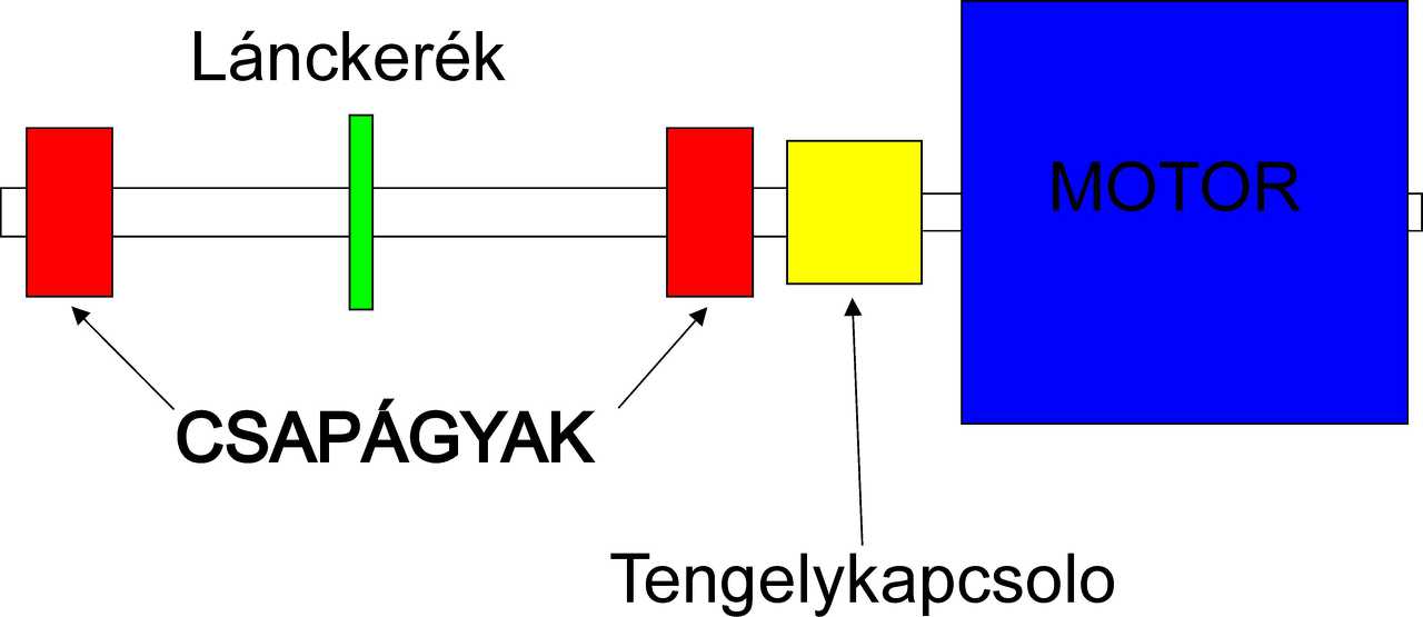

Idézet: „mind méret, mind villamos paraméterei azonosak” Gondolom, az ára nem. Van egy scooterem, abban is egy 24 V 700 W -os motor van (igaz nem szedtem még szét) de a paraméterei között szerepel, hogy max 130 kg, és vontatni tilos. Az is igaz, gumikerék, és nem vaskerék. Lehet, nem megfelelő motort választottak vagy megfelelő volt a motor rögzítése a mozdonyhajtáshoz? Minden villanymotornál a pajzs viszi át a terhelést.
Egyöntetüen rosszul lett szerelve a motor. A motort nem lehet igy terhelni. Ha a mozdony erölködik a lánc tulterheli (fesziti) a tengelyt. Egyetlen motor sem birná igy ki. A motor csapágyai kizárolag a forgorész terhelhetöségére vannak tervezve s nem arra, hogy kibirják a mozdony terhelését.
S nem a motor villamos paraméterei a mérvadok, hanem a megengedett radiális meg axiális terhelés. A hozzászólás módosítva: Máj 20, 2017

Semilyen motort nem arra terveztek, hogy kibirja a több tonnás terhelést radiálisan ( a lánc a kerék terhelését átviszi a motor tengelyre, az nem tud elcsuszni mint az ékszij stb. A motor tengelye és csapágyazása egészen biztosan nem a tonnás vonat eröátvitelére van tervezve Ez minden motorra érvényes. Ha fogaskerék lenne az elsö fokozat, akkor ez nem történt volna meg!. Ami itt hibás az a hajtás konstrukcioja s nem a motoré. Nézd meg az elöbb berakott rajzomat és probáld meggondolni hol a hiba a ti mozdonyotokban ( s nem a motorban). Ott a motor csapágyára semilyen terhelés nem juthat a hajtásbol. Azt a pirosan jelölt ket csapágy nyeli el a motornak csak egy feladata van forgatni a tengelyt a saját csapágyaival. Szoval nem a motorra kell kenni a rossz konstruktöri munkát. Elhiszem, hogy a kinai motorok lánckerékkel jönnek hiszen a mopedjeikbe, biciklijeikbe valok s nem 1 tonnás vonat mozgatására! Az meg azért különbség, hogy 100-150 kg-t mozgat vagy 1 tonnát. A mi mozdonyukban a motorok tengelyei 6 mm átméröjüek 2 meg 4 van egy-egy mozdonyban, ha abban ugy lenne megoldva az eröátvitel mint nálatok az egyböl elgörbülne! Szoval a hiba az ön készülékeben van s nem a motorban.
A kutya sem dicsérte a német precizitást egy ilyen konstrukcioban a világ legjobb motorját is ki lehet nyirni, mert egyszerüen rossz az eröátvitel.
S ha már vonatokkal foglalkozol érdemes lenne belekukkantani, hogy hogyan vannak a dieselmozdonyokban meg a villanymozdonyokban a motorok szerelve és egyikre sem jut semmi a vonatoeröböl, amit a mozdony a kerekeken meg a sineken kifejt. Minden motornak csak az a feladata, hogy forgassa a kerekeket és más erö ne jusson a tengelyre. Ezt a ti mozdonyotok konstrüktöre nem tudta, vagy nem ilyen terhelésre épitette a mozdonyokat. Ehhez a motornak semmi köze.

Nem egészen egy kutya, mert a fogasszij rugalmas és átugrik ha leterheled. Ráadásul a Zimmermann mozdonyon a motor tengely külsö vége egy csapágyban van ( lehet, hogy már ök is rájöttek a konstrukcios hibára). Azaz a fogas szij 2 csapágy között van ( a motor meg a külsö). De ettöl sokkal jobb megoldás az amit elöbb berajzoltam, igy vannak a kisebb mozdonyok megépitve.

Egyszerüen az ugy megépitett szerkezet nem alkalmas ekkora erökifejtésre amire kényszeritettétek. S ez nem a motor hibája hanem a tiétek! Az ilyen kisvasutnál ritkán vannak elöre megadva mit birnak ki, ehhez érzék kell és elörelátás. Ez ebben az esetben teljesen hiányzik. ( a fiam gözmozdonnyal vasutazik már sok éve és ott is megvannak a határok). Épitsétek át a meghajtást és akkor lehet, hogy egy ablaktörlö motor is elég lesz a mozgatáshoz ![]() Többet erröl nincs mit tárgyalni. A hozzászólás módosítva: Máj 21, 2017

Te meg gépeszeti tanulmányaid ellenére nem érted, hogy a motor tengelyét nem arra csapágyazzák, hogy tonnákat birjon ki hanem arra, hogy szabadon forogjon. Minden más terhelést a konstruktörnek kell kezelnie, megoldania és kiszámitania.
Az meg nem a konstruktör dolga lenne, ha látja, hogy a motort nem lehet jol illeszteni (te irtad), akkor egy tengekykapcsolot kuplungot stb. kell beilleszteni és nem ráakasztani a több tonnás terhet.....???????? A hozzászólás módosítva: Máj 21, 2017
