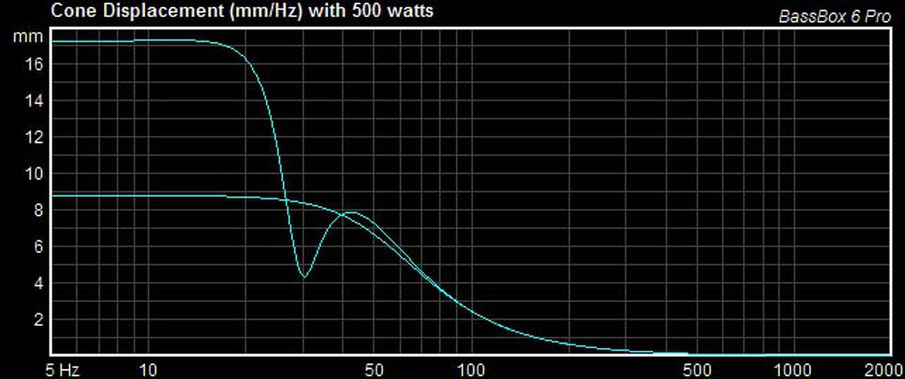

(#) P_Laszlo válasza Lacko12 hozzászólására (») Feb 19, 2015 /
A zárt doboz is jó, nem kell megijedni a magasabb f3 ponttól, jobban illeszkedik az autóhoz. Reflexként szerintem 60 litertől több nem szükséges, a hangolási frekvencia 30 és 35Hz közötti legyen, magasabb semmiképp. Ehhez megfelel egy 100*250mm-es reflexcső (60 literben).
De még mindig úgy gondolom, hogy neked kellene eldönteni, mit szeretnél hallani.
A zárt halkabb és kevésbé terhelhető, a reflex hangosabb, már szinte túlzó mélytartományra lehet számítani. Elég könnyű a választás, szerintem biztos meg tudod mondani, hogy nagyobb hangnyomást szeretnél minden áron, vagy szebb, pontosabb mélyeket.
A mélytartomány erősítése létező jelenség, de minden autóban más, általános értékekkel számolva nem nagyon lehet megközelíteni a valóságot, szóval tudni kell, hogy ha ezzel modellezel, csak hozzávetőleges adatokat kapsz. Kiemelésekkel, rezonanciákkal dobozelhelyezéssel a program nem számol, mivel ezek nincsenek beépítve.
És a menetzajra szintén gondolni kell, de ez is mindig más.
A hozzászólás módosítva: Feb 19, 2015
(#) steelbird válasza Lacko12 hozzászólására (») Feb 19, 2015 /
Doboz: reflex, 60L, jól tömített, erősen csillapított.
Cső: 1db, 13 cm belső átmérő, 54,5 cm hossz, egyik végén ívelt peremmel (célszerűen a külső)
Alsó határfrekvencia: 29,33 Hz. (a -3dB -es pont 26,3 Hz -en)
Hangnyomás: 112-113 dB körül.
Szerintem zárt dobozban nem tudsz 45-50 Hz -nél lejjebb menni a határfrekivel, ez a hangszóró nem alkalmas rá. Ahhoz nagyon nagy doboz kellene és akkor már nem lesz megfelelően csillapítva a hangszóró, jóval kisebb lesz a terhelhetősége.
A reflexnél meg az alsó határfreki alatt kell vigyázni, ott már nincs szinte semmi csillapítása a hangszórónak.
De egyébként meg az "ütős" basszusok nem ilyen mély tartományban vannak, ezeken az alacsony frekvenciákon inkább "dohog" a mélyláda.

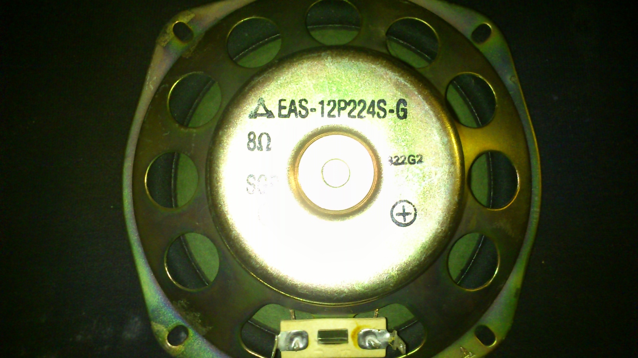

(#) kormika hozzászólása Feb 19, 2015 /
Sziasztok! Kaptam még régebben 2db eléggé jó minőségűnek kinéző hangszórót, szabadon kipróbálva is jó hangjuk van, szeretnék belőlük a műhelyembe két kisebb hangdobozt készíteni. A hangszórókról annyit tudok, hogy EAS_12P224S-G a típusuk, és 8Ohmosak, az árnyékolt mágneskörből arra következtetek, hogy TV-ben lehettek. A membránfelfüggesztés szokatlanul lágy, puha gumis textil szerű pereme van, papírmembrános, de a hátulja valamilyen műgyantával be van vonva. A goggle nem segített a típussal kapcsolatban, csatolok 2 fényképet, kb. mekkora dobozt készítsek nekik? Kétutas rendszert tervezek, van egy pár 20mm-es Grundig dóm magasam, azokat szánom magassugárzónak.

(#) P_Laszlo válasza steelbird hozzászólására (») Feb 20, 2015 /
A hangszóró paramétereiből, ha igazak, mindenképpen egy kis térfogatú zárt doboz következik. 25 literben már 0,707 a teljes jóság, tehát egyáltalán nem igényel nagy dobozt, és a térfogat növelésével nem javul a mélyátvitel. A mechanikai terhelhetőség itt is kitart több száz wattig (szerencsés esetben akár 500-ig is).
Határfrekvencia alatt a -3dB-es töréspontot értjük, hacsak nem adunk meg mást.
Az 545mm-es hossz szerintem túl sok, ezzel valószínűleg túl mélyre hangol.
Kíváncsiságból megnéztem, mert volt egy ilyen sejtésem, a zárt doboz membránkitérés profilja sem sokkal rosszabb, csak hangolási frekvencia körül van lényeges különbség, illetve zártban a hangszóró mechanikailag védett 20Hz alatt is (csatolva).
Az ütős, "kick" mély az ilyen 50-100Hz közötti tartomány, abból is lesz bőven elegendő ezzel a hangszóróval.
Ui: a 113dB maximális hangnyomás csak elméleti érték, valós, átlagos felhasználási körülmények mellett többnyire nem teljesül (nem is biztos, hogy szükség van rá).

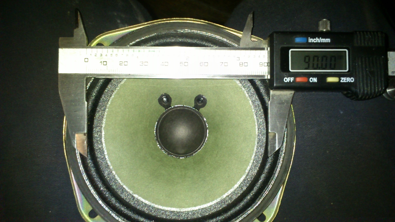

(#) P_Laszlo válasza kormika hozzászólására (») Feb 20, 2015 / 1
Mekkora a mágnes külső mérete? Egyébként ha TV-ben volt, valószínűleg zárt dobozosak a paraméterek, és 4-5 liternél több nem fog kelleni. Ha kevesled mélytartományban, még mindig lehet belőle b-reflex dobozt csinálni, egy körülbelül 70Hz-es hangolással.

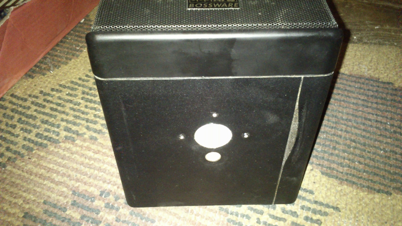

(#) kormika válasza P_Laszlo hozzászólására (») Feb 20, 2015 /
Az árnyékoló serleg külső átmérője 58mm, magát a mágnest olyan 45mm-re saccolom. A vastagsága pedig 15mm körül lehet. Közben találtam két kisméretű fadobozt, olyan 3 liter körüli a térfogattal, azok jók lennének? Nem akarok csúcs hangfalakat, műhelybe kell a rádiónak, hogy valami "zörögjön", mert egy idő után a csend nagyon unalmas tud lenni.
Akkor jó az, amit írtam, és megfelel a 3 liter is zártnak.
(#) steelbird válasza P_Laszlo hozzászólására (») Feb 20, 2015 /
Köszi a kiigazítást!
A hangolási frekit néztem alsó határfrekinek a programban.

(#) kormika válasza kormika hozzászólására (») Feb 20, 2015 /
A dobozokból végül b.reflex lett, az aljukon gyárilag volt egy 25mm átmérőjű furat, ott mentek be a vezetékek a műanyag talapzatból, abba a furatba került egy PVC cső, és fülre hangoltam be, 50mm-es hosszal szólnak a legszebben. Belül az összes oldalra ragasztottam akusztikai szivacsot, pont volt még egy akkora darab itthon, ami éppen kiadta a 2 dobozra valót. Sokkal jobbak lettek minden szempontból, mint vártam, szépen szólnak és a 2x20W-os STK végfok hamarabb betorzít, mint a hangszórók...

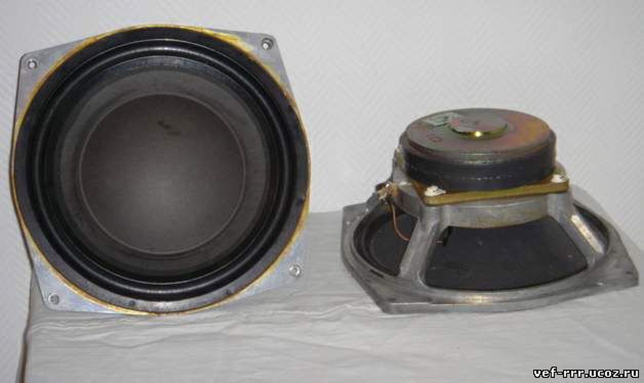

(#) Lengyelmark hozzászólása Jún 14, 2015 /
Sziasztok! Ehez a hangszoróhoz keresnék TS adatokat . Annyit tudok róla hogy Radiotehnika S-90 böl származik de pontos adatokat nem találok róluk . Nagyon megköszönnem ha valaki tudna nekem valami adattal szolgálni . Köszönöm
(#) telnagyapo válasza Lengyelmark hozzászólására (») Jún 14, 2015 /
Itt találod a lap alján az adatokat amit keresel. http://www.hifimagazin.hu/HFMCD/HFM/CIKKEK/HFM1715.HTM
(#) P_Laszlo válasza Lengyelmark hozzászólására (») Jún 15, 2015 /
Valahol van hozzá T-S mérésem, de úgy emlékszem semmi kirívó nincs benne, inkább zárt dobozos hangszóró 45-50 liter körüli maximummal.
