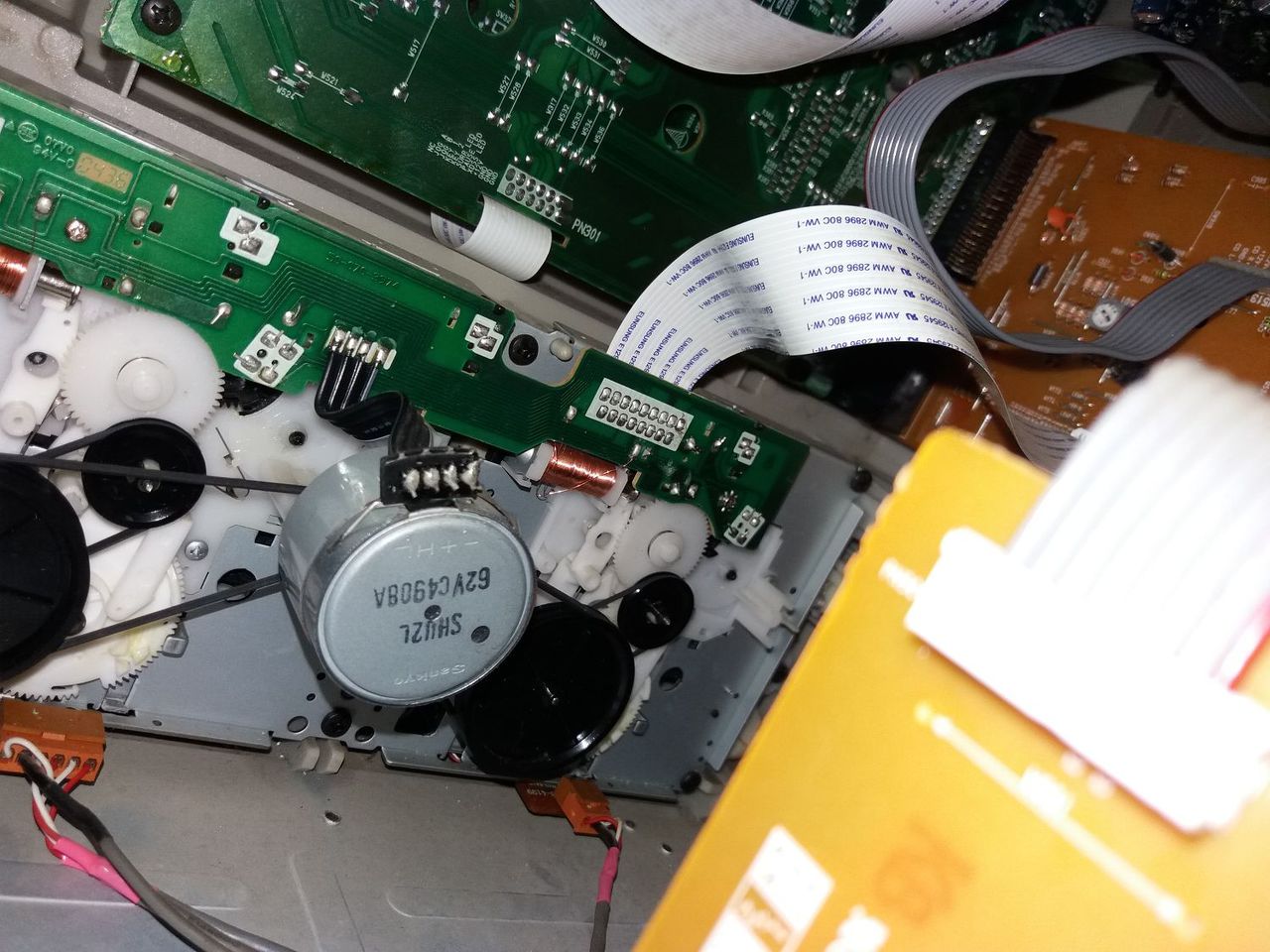

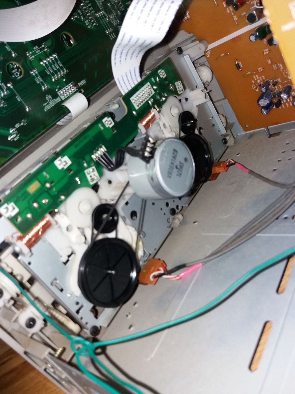

(#) vhs68 hozzászólása Máj 11, 2017 /
Sziasztok! Bár már régebb óta látogatom a fórumot de "itt" még nem jártam. Segítséget szeretnék kérni tőletek amennyiben ez lehetséges! Van egy LG LM 140 típusú hifim amit évek óta használok és néhány kisebb javítást már megejtettem rajta de most van egy probléma amivel nem boldogulok. Az a helyzet hogy van néhány száz kazettám és ezeket ezen hallgattam aránylag jó minőségben. Mostanában azonban nem akar elindulni néha sem a lejátszás sem a csévélés egyik irányban sem. Mindegy hogy a távval vagy pedig manuálisan próbálom nem megy. Hallom ahogy behúz a kis tekercs a gombok benyomásakor ,de a motor nem reagál. Ha kézzel rásegítek(szétszedett állapotban) akkor van hogy elindul és akkor teker is mindkét irányba és próbál lejátszani is de az nem mindig sikerül. Van hogy olyat produkál mintha lejátszana, de gyorsabban forog az orsó a kelleténél és nincs hang. Olyan is előfordul nála, hogy ha csévélés funkcióból hirtelen lejátszásra váltok, akkor a másik irányba kezd el csévélni. Sokszor olyan mintha összevissza ellentétes parancsokat kapna a motor, és nem tudja mit csináljon, arról nem is beszélve hogy ilyenkor szabályosan felforrósodik. Azt nem látom vagy érzem hogy a magnó mechanikájának lenne baja, szorulna vagy ilyesmi. Amikor normálisan működik akkor minden rendben van vele, csak sajnos ez egyre ritkább. Amikor meghülyül akkor a kazettákat sem tudom kivenni. Lekapcsolom aztán van hogy normálisan megy van hogy nem. Arra gondoltam hogy esetleg csapágyas (jelen esetben perselyes) lenne a motor?! Ezért nem indul sokszor el hiába kapja a "parancsot".... Úgy gondolom az nem okozhat problémát hogy esetleg a mikrokapcsolók hülyültek meg magán a készüléken mert ha a távot használom akkor is jelentkeznek a hibák. Lehet hogy egy másik motor kellene bele? Ha van esetleg valakinek tippje vagy tanácsa hogy hogyan szűrhetném ki a problémát azt nagyon szívesen meghallgatnám! Van pár kép amit a motorról és a magnómechanikáról készítettem. Ezeken jól látszik a motor típus vagy sorozatszáma is...Talán van valakinek hasonló vagy tanácsot tudna adni hogy honnan tudnám beszerezni abban az esetben ha egyértelműen ez a baja! Előre is köszönöm az észrevételeket ...Üdv /vhs68/
(#) steelbird válasza vhs68 hozzászólására (») Máj 12, 2017 /
Én első körben a szíjakra gyanakodnék. A szíjak megnyúlása okozhat olyan problémát, hogy nem bírja a hajtás megfelelő pozícióba forgatni a programkereket. A 2., 3. képeden a barna csatlakozó felett találod. Az mozgatja a fejszánt, az vezérli mechanikusan a különböző mechanikai funkciókat. Bizonyos funkcióknál (pl fejszán felhúzása) relative elég nagy erő kell a forgatásához, amit egy nyúlott szíj nem bír átadni és megcsúszik valahol. A másik gyakori probléma idősebb készüléknél a programkerék kopása szokott lenni. A függőlegesen álló fehér kart (annak a tárcsába nyúló pöckével) kell mozgatnia, a tárcsán megjelelő útvonalon haladva. Ha ki van kopva a tárcsán valamelyik rész a pöcök útvonalában, akkor megakadhat, nem megy a megfelelő helyen, stb.. A kopás csökkentése miatt zsírozva van a programkerék, ami idővel megszárad, kisodródik a pöcök útvonalából és megindul az erőteljesebb kopás..

(#) vhs68 válasza steelbird hozzászólására (») Máj 13, 2017 /
Szia! Köszönöm hogy válaszoltál a kérdésemre! Az a helyzet hogy a szíjak szerintem elég feszesek és nem azzal van gond hogy csúsznának és emiatt nem tudnának elég nyomatékot átadni.Igazából a programkerék sem kopott de hallgattam a tanácsodra és kentem rá friss szilikon zsírt is. Egyszerűen nem értem hogy egyszer normálisan teker mindkét irányba és lejátszik rendesen aztán gondol egyet és nem megy csak kattog. Aztán olyat is csinál ha már kezd meghülyülni hogy a play gomb lenyomásakor is teker.Vagy esetenként belassul vagy éppen felgyorsul lejátszáskor a kazetták pedig könnyen járnak. Ilyenkor persze pillanatok alatt forró lesz a motor és már attól félek lefüstöl.Megmértem a motort normális működés esetén 11.8 volt mérhető rajta. Amikor belassul lejátszás esetén akkor lemegy 11.3 voltra. Amikor normálisan megy a magnó akkor a motor sem melegszik és 15-20 percig minden parancsra azonnal és pontosan reagál.Én csak a motorra gyanakszom de sajnos úgy látom még kivenni sem olyan egyszerű!

(#) Tomi94 válasza vhs68 hozzászólására (») Máj 17, 2017 /
Ez szinte garantált motorhiba, ha lejátszás közben (tehát teljesen egyenletes terheléssel) változtatja a fordulatszámot. Szerencsére még elég sok fajta motort lehet kapni náluk: ez pl. pont a képeden látható típus (az utána levő kód már csak valami gyári sorozatszám). És nem is drága egyébként.
Ahogy látom, ennél a konstrukciónál a félrekapcsolásokat is okozhatja, mert itt arra van bízva a megfelelő helyzet eltalálása, hogy milyen időeltolódásokkal húz meg egymás után többször a relé. Na most, ha induláskor még jobban erőlködik a motor és a programkerék sokkal lassabban forog annál, mint amire az előre programozott vezérlés számít, akkor kész is van a hiba..
