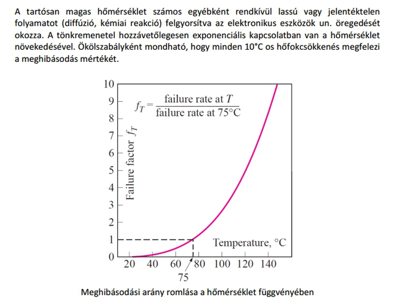

(#) NGY válasza Ge Lee hozzászólására (») Máj 26, 2017 1 / 4
„Arról nem is beszélve, hogy a TO247-es tokból nekem fel van szerelve 6db FET egy processzor hűtőre, próbáld meg ezt a 3055-tel...”
Nem, nem próbálom. Én szándékosan nem beszéltem a szerelhetőségről, mert hőtani szempontból ez így önmagában nem elég egzakt. Mert van olyan hűtőfelület, amire jól szerelhető a TO3 tokozás, de nem jól szerelhető rá a TO247 és társai. Vica versa.
Ha azt mondtad volna, hogy "a TO3 tokozást a gyártók - más okokból - elavultnak nyilvánították és a félvezetőipar lényegében átállt a TO220, TO247 stb. tokozásokra" - az egy elfogadható állítás (még akkor is, ha konkrétan a 2N3055 a mai napig tömeggyártásban van, éppen a felhasználhatósága miatt).
Illetve, ha azt mondtad volna (mert hát elvileg itt tanácsokkal segítjük azokat, akik nem elég jártasak még egy adott témában), hogy: "gyerekek, ha ennyi hőt akartok elfűteni egy lineáris tápegységgel, akkor helyből valamilyen kényszerhűtésben gondolkodjatok, mert a sima hűtőborda valószínűleg bazi nagy és drága lesz, és akkor viszont a ventilátoros hűtőbordák (és itt nem csak a processzorhűtők jöhetnek számításba) leggyakoribb kialakítása miatt a TO3 tokozás nem lesz praktikus" - akkor a lényegre tapintottál volna, ahol is a lényeg az elfűteni és a kényszerhűtés.
„próbáld meg ezt a 3055-tel...
Az azért olcsó, mert igazából semmire sem jó.”
Ezzel nem tudok egyetérteni.
Az lehet egy érvényes állítás, hogy "van a 2N3055-nél jobb", de ez, így, nem.
Kiváló minőségű, neves márkák által gyártott tápegységekben találhatunk 2N3055-öt. Régi konstrukciók, de hibátlanul, megbízhatóan működnek, akár negyven éve.
„Éppen az a lényeg!”
Nem, éppenhogy nem ez a lényeg. Számolj utána.
Az, hogy drágábból kevesebb, vagy olcsóbból több, ugyanazt az eredményt adja.
X Volt bemenő feszültség, Y Amper kimenő áram = X*Y Watt eldisszipálandó teljesítmény. X*Y=n*S=n/2*T, ahol n=darabszám és T=2S [Watt]
Én arra próbálom felhívni a figyelmet, hogy függetlenül attól, ki milyen drága és hány darab tranzisztorral oldja meg a fenti egyenletet, azt az X*Y Watt hőt a tranzisztoroktól is el kell vezetni, és ez a fogósabb feladat, nem pedig az, hogy hány tranzisztorra osztom el az adott elektromos teljesítményt. Attól, hogy a drágább tranzisztor belül többet tud mint az olcsóbb, még nincs megoldva a hő külső elvezetésének kérdése. Lehet hozzá köze, de önmagában az még nem elég.
Utolsó gondolat: fenti mondataim nem tartalmaznak olyan állításot, hogy a 2N3055 lenne a legjobb, se olyat, hogy a korszerű FET-es megoldások ne lennének jók, szóval ebbe az irányba ne menjünk el, én nem erről beszélek.
