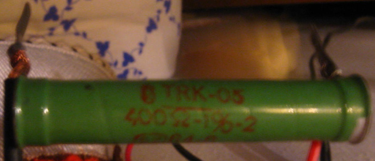

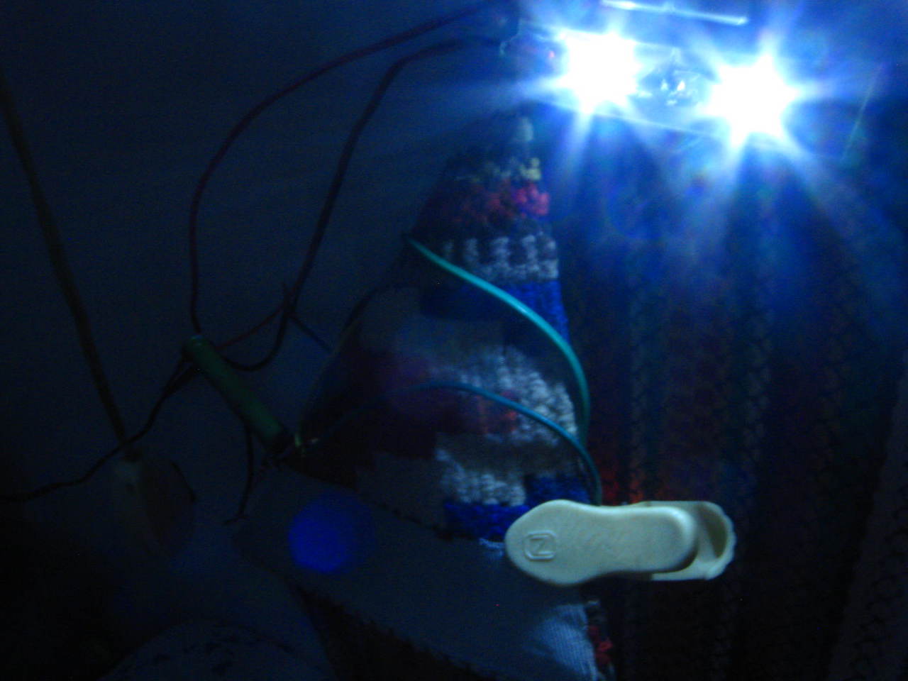

Akkor forrasztás közben kicsit koszos lehetett az ellenállás... Viszont itthon 400Ω ellenállást találtam, ami legközelebb van az értékhez, úgyhogy ez is jó-e? (...) Majdnem olyan, mint a második képen...

Működni fog, csak nem világít annyira.

Világít ez számomra eléggé, kisebb ellenállásom meg úgy sincs...

2 párhuzamosan csak 200 Ohm, nem nagy eltérés.

Ebből kettő? Zsombor barátunk szépen vállasodna tőle: ha jól látom, ez 5W szénréteg ellenállás.

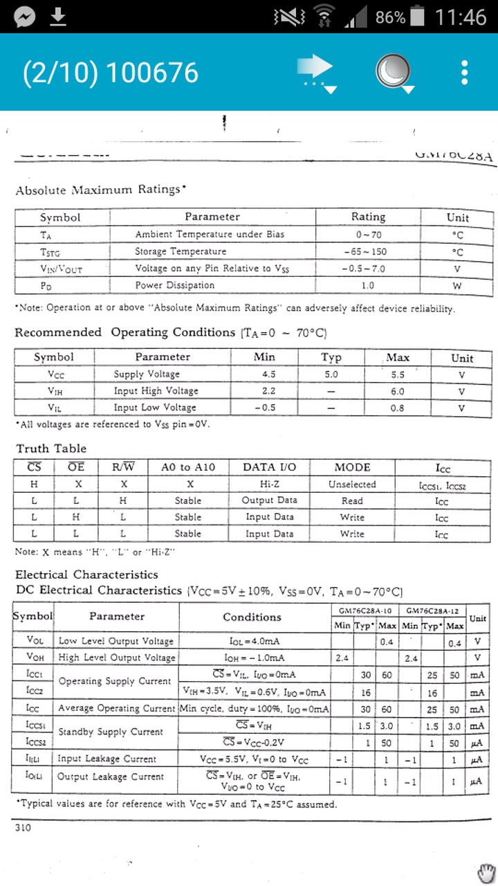

Van egy GM76C28A SRAM IC-m. A datasheet számomra kicsit magas, ha valaki ezt az igazságtáblázatot érti, legyen szíves mondja el, hogy ezen hogy van az írás-olvasás mód. A kikapcsolt állapot világos. Az utolsó két sorral van bajom. Ott kétféle feszültség lehet ugyanazon a lábon, mégis a kimenet megegyezik.
Ha valaki az egészet látni szeretné, itt a PDF

Ez számomra azt jelenti (de nem értek hozzá ) hogy aki tervezte a lapkát, az magasabb prioritásra helyezte a írás/olvasás vezetéket mint a kimenet engedélyezését.
Röviden: Azaz szerintem ha valaki írni akar, akkor írjon és ne törődjön a OE lábbal...
Mint ahogyan, ha nem választom ki a tokot, akkor nagy ívben nem reagál semmire...

Nem a kimenet egyezik meg, hanem az üzemi állapot, csak annyit jelent, hogy a vezérlő bemenetek kétféle kombinációjával is előhívható ugyanaz az üzemmód. Függetlenül attól, hogy a kimenet engedélyezve van.e, a tár írható.

Az OE output enable akar lenni aminek Read módban van jelentősége, írásnál nincs.

Szuper, köszi mindenkinek, így már világos

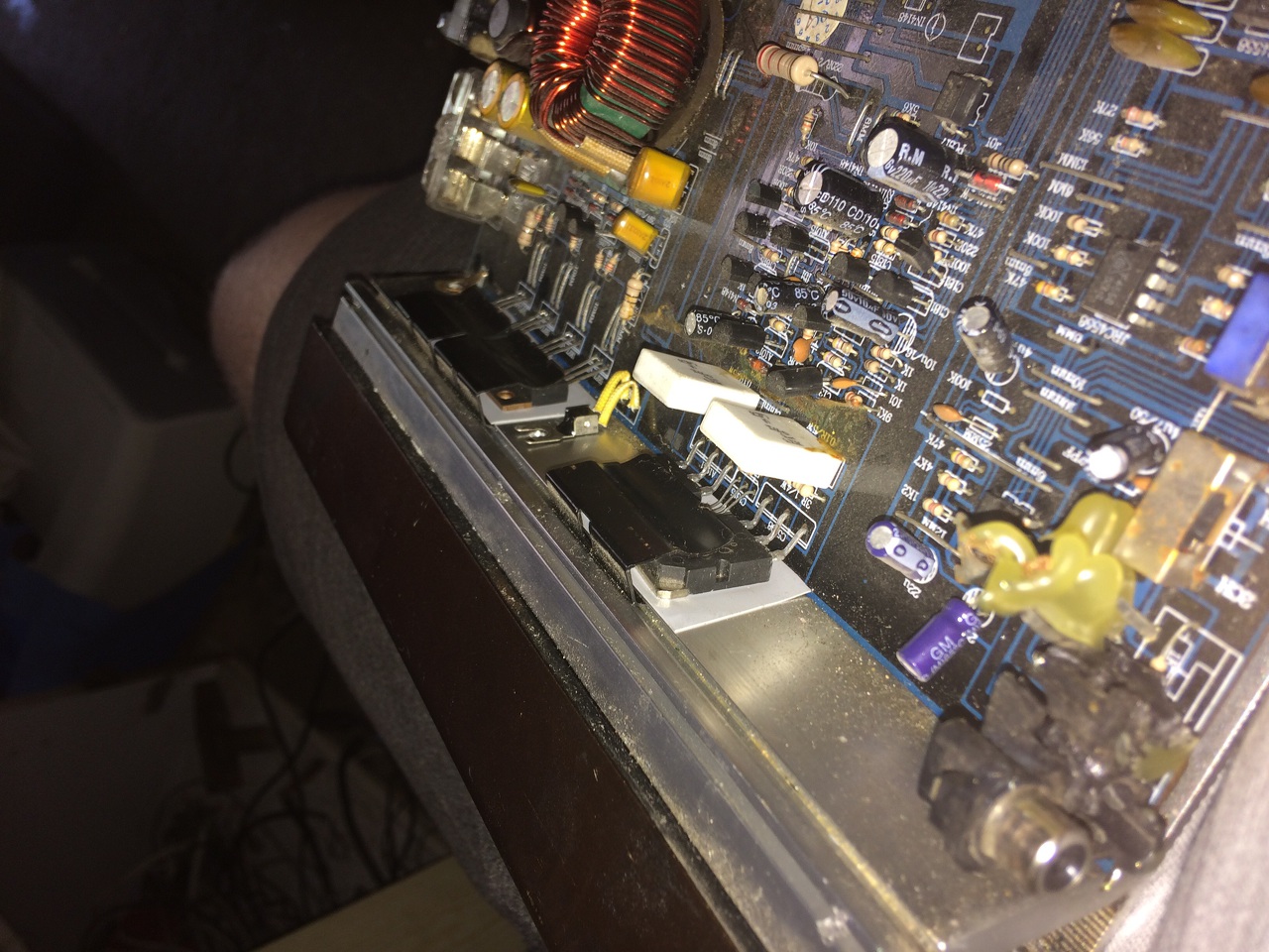

Higy todom levenni a tranzisztor leszorito lemezeket, hogy ki tudjam szedni a panelt?
Elore is koszonom!
