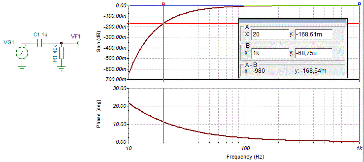

„Azt, hogy 20Hz-en is lineáris legyen a nagyjelű átvitel.
Tapasztalat alapján egyébként, 40kOhm-körüli végfok bemeneti ellenálláshoz a 10µF elég jó érték, 20kOhm-hoz pedig már inkább 33µF lenne jó, a valóban jó mélyátvitelhez, nagy teljesítménynél.”
fa=1/(2*pi*10uF*40kohm)=0,4 Hz-es alsó határfrekvenciával én még nem elégednék meg. Tegyél bele 3300 F-os Maxwell ultrakapacitást, attól lesz csak jó a basszus!

A 20Hz-es átvitel szempontjából nincs baj az 1µF csatolókondenzátorral. Mellékelek egy szimulációt az 1kHz és a 20Hz közötti csillapításról. Az eredményül kapott -0,168dB mindössze harmada annak a 0,5dB-nek amit egészséges emberi fül egyáltalán meg tud különböztetni.
Az már csak érintőlegesen tartozik ehhez a topichoz, hogy egyáltalán érdemes-e 20Hz-es frekvenciájú jelet küldenünk a hangsugárzóra, hallunk-e, érzékelünk-e abból valamit.Bővebben: Link

(#) Cinema hozzászólása Jún 3, 2017 2 /
Néha úgy érzem magam, mint annakidején Galilei érezhette, hogy senki nem hitt neki, nem volt hajlandó belenézni a távcsőbe, pedig nem csak mérhető, hanem jól hallható a nagyobb kapacitású csatolókondenzátor jótékony hatása.
Persze függ a meghajtó-jelforrás kimeneti impedanciájától is, hogy hova fog esni a -3dB-es pont, amit a szimulációban is figyelembe kéne venni.
(#) Pafi válasza Cinema hozzászólására (») Jún 3, 2017 / 1
„Persze függ a meghajtó-jelforrás kimeneti impedanciájától is, hogy hova fog esni a -3dB-es pont, amit a szimulációban is figyelembe kéne venni.”
Igaz, 4 kohmos forrásimpedanciával 0,4 Hz helyett 0,36 Hz lesz az alsó határfreki, ez már mindjárt megmagyarázza, hogy miért is kell még nagyobb kondi. Ja, nem.

(#) Cinema válasza Pafi hozzászólására (») Jún 3, 2017 / 1
Ne szimulálj, hanem próbáld ki!
Döntsd már el! Az előbb szimulációt írtál.
Kipróbáltam már én is, és millióan mások. Minimális különbségek vannak, első sorban az összetett jel csúcs/effektív érték megváltozása miatt, de ez nem általánosítható, mivel függ mind a konkrét zenei jeltől, mind a hangfaltól. Másodsorban pedig szubjektív. Ha szerinted mérhető, akkor mérésekkel igazold, az objektív és reprodukálható. Ízlésről viszont nem szívesen vitázom.

Négyszögjeles mérésnél a tetőesés mértékéből látszik, hogy a csatolókondenzátor értéke kevés, vagy megfelelő.
Mellébeszélsz, igenis jól hallható, ha 1µF- helyett 10µF-os s bemeneti csatolókondenzátor értéke.
Ha mégsem hallani, akkor ott sok más probléma is van a rendszerben.
Nem kell nekem itt senkit sem meggyőzni, mindenki maga nézzen utána, mérjen, ne szimuláljon, az nem mérés.
(#) Pafi válasza Cinema hozzászólására (») Jún 4, 2017 / 2
Na csak megérkeztél... igen, a négyszögjelben látszik. Ha mocskosul kivezérelt négyszögjelet hallgatsz a rendszeren, akkor jól hallható a különbség. Csak épp jó minőségű zenei jelben ez elég ritka.

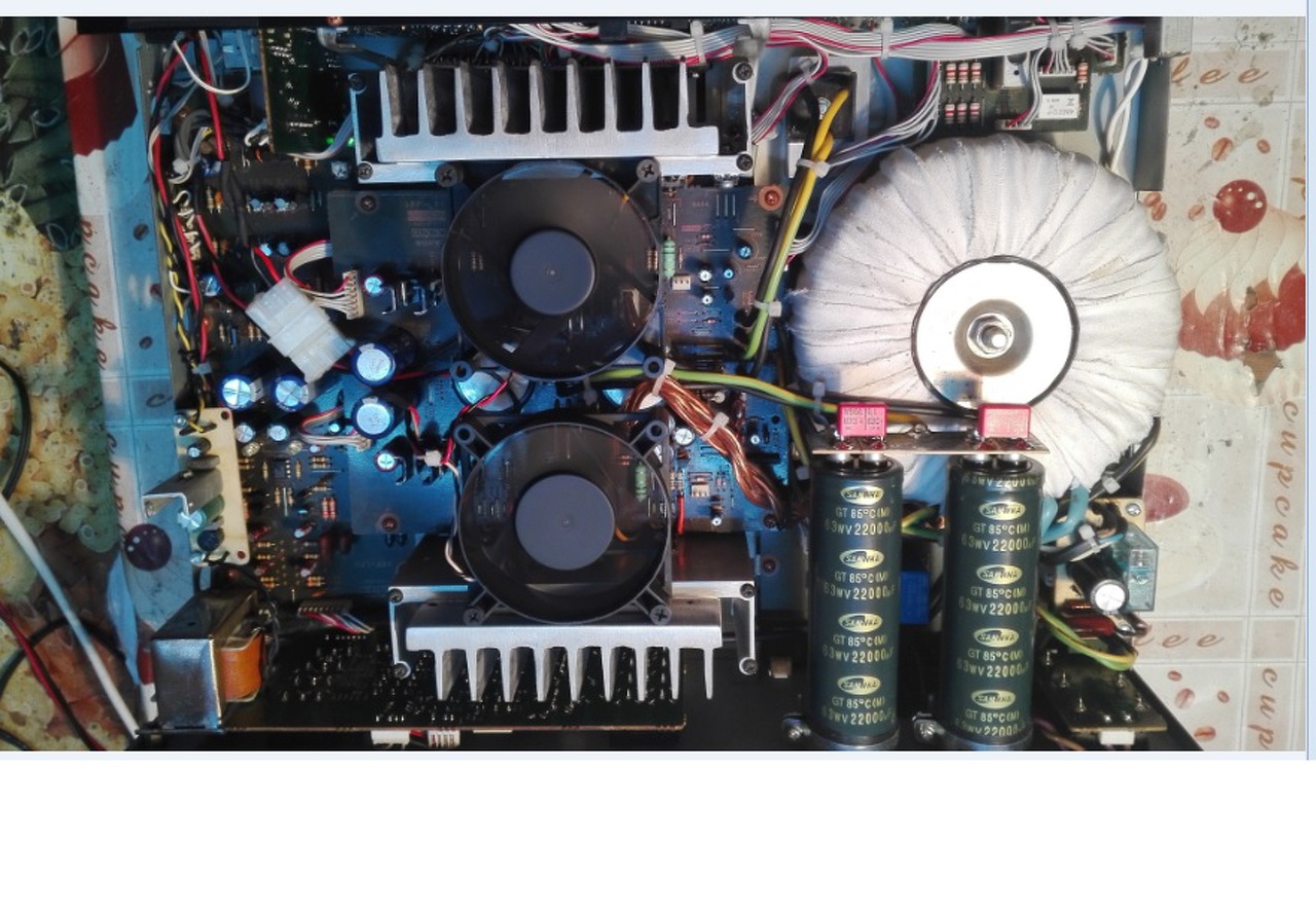

Sikerült fel tuningoljam végül a SONY TA-FE 900R típusú erősítőmet, amiről szo volt egy kicsit régebben.
Az erősítő kapott egy ALKOTÓ féle VU-métert, kapott egy 500W-os toroid trafót, ami 2X36V-ra lett át tekerve, valamint kapott két 22000µF/63V-os kondenzátort, akkor a hűtőbordák le lettek cserélve izmosabbra, jobban mondva a kis hűtőbordara ami az eredeti, erre kapott egy nagyobb bordát hátulra.
Az erősítő +-50V mellet 2X150W-ot tud 4-ohmon.
A végfok FET tranzisztorjait meg dupláztam 2SJ200, 2SK1529, így négy egy pár tranzisztoron esik a terhelés, hanem 4 darabon.
Még készülőben van egy hőfok figyelő arámkor is, ami kicsit később kerül bele, mikor lesz egy kis idom, így egyenlőre a ventilátorok állandó jelleggel hűtenek.
Az összes kondenzátort ki cseréltem ujjakra, mert a régiek már kapacitást vesztetek, és nagyobb feszültség tűrésűre választottam őket.

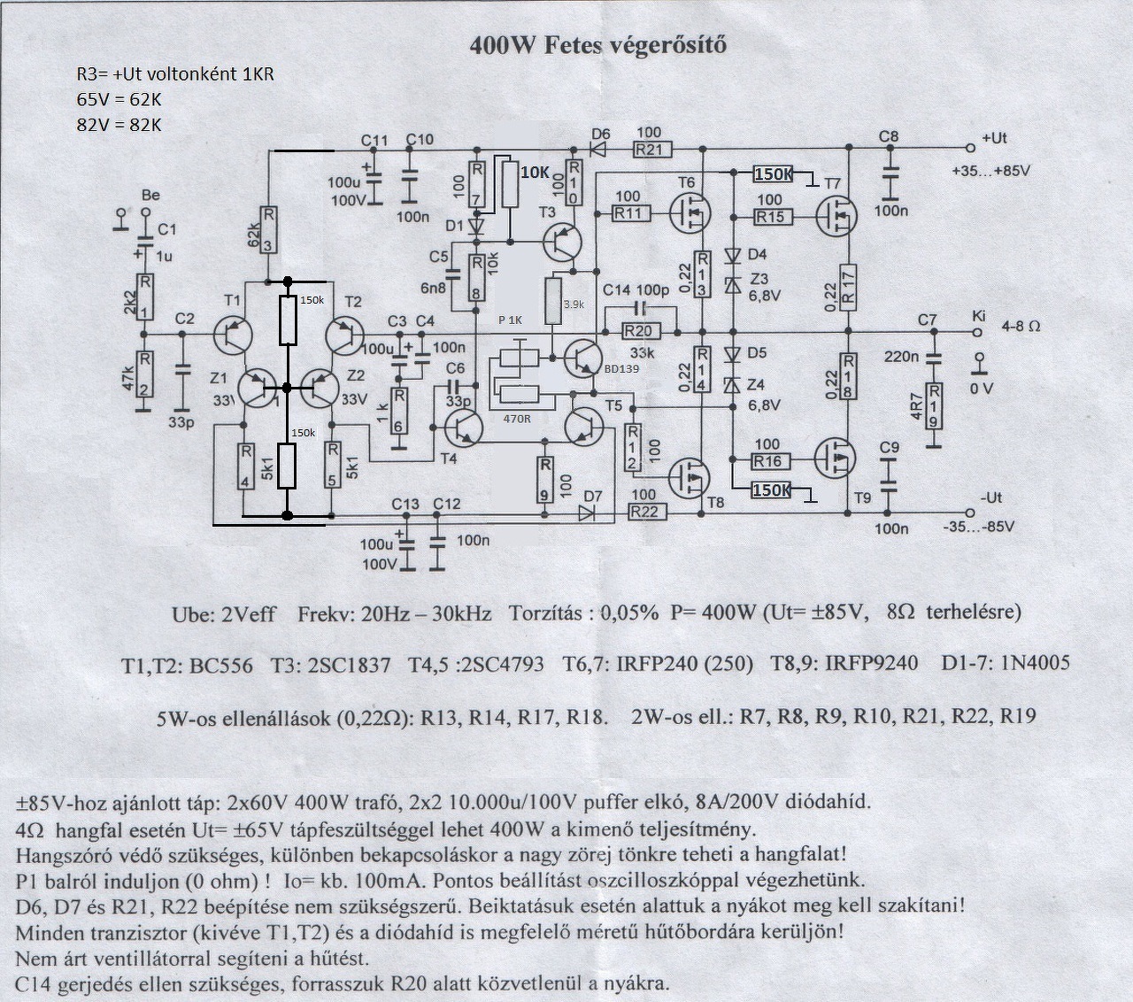

Sziasztok!Van egy már olyan sokat tárgyalt Baji Fet modulom 2 db,most volt időm előszedni és tesztelgetni,sajnos bekapcsoláskor a hangszórót föl le rángatja és valamiért gerjed.Érdekessége a dolognak hogy a 33v os zéner diódákat áthidalva a probléma megszűnik.Azért érdekes mert a teszt tápom egy 4X23v os transzformátor amiből 2x32v dc lesz ugye ez a kapcsolás 40v alatt nem indul,ha mégis akkor nem megfelelően.Ezért a zénerek átkötése ami volt már kitárgyaltuk annó...
Na most a teszt táp jelenleg átkötve 2x65v +- ra,nyugalmi áram szépen állítható,jelenleg még diódákkal van beállítva.Terheléskor jelentkezik a gerjedés ha nincs hangszóró a kimeneten,akkor 5-8 mV mérhető a kimeneten a nyugalmi is szépen beáll,ilyenkor ugye nincsenek áthidalva a zénerek.Az összes létező ellenállást hidegítést 100 nF tól a pF okig és a meghajtókig mindent átmérve nem jutok előbbre a hibakereséssel. Érdekessége a dolognak mikor a műszer sorba van kötve a pozitív tápágban akkor ez a gerjedéses probléma szintén megszűnik A fetek mindegyike ugs:4v.Az indítást egy 60w os izzón keresztül végeztem a primer körben.

(#) tothbela válasza zotya1983 hozzászólására (») Jún 6, 2017 /
Valószínűleg az izzó miatt leesik a rápfesz amikor a hangszóró beterhel, és a zéner újra beleszól. Ismerős a dolog. Le kell cserélni a beneneti difi tranyóit olyanra, ami nemigényli a soros zénert. Utána nem lesz baj. De ha lehet ne mpsa92-re, merd az az alacsony áramerősítés miatt más problémát hoz.
(#) zotya1983 válasza tothbela hozzászólására (») Jún 6, 2017 /

Nem kell rajz 2 tranzisztort kicserélhetem,zénerek helyét (33v) meg átkötöm a helyüket és kész ehhez nem kell rajz Azért hogy a vizuál itt legyen feltöltök hamarosan egy videót a jelenségről.
Nem a csere miatt van a rajz, hanem egy mod miatt. Így marad az eredeti tranyó, amiből még kell kettő.

(#) tothbela válasza zotya1983 hozzászólására (») Jún 6, 2017 / 1
Az lesz az. Volt olyan erősítőm, ami alacsonyabb tápfesznél kiült féltápra. azt nem is lehetett izzóval indítani, csak ha le volt választva a hangszóró. A mod szerint kaszkódolva van a bemeneti tranyó, és jóval alacsonyabb feszről is elmegy. Az eredeti BC-kkel a fetek által meghatározott tápig elmehetsz.
Nekem eszembe jutott az is mi van ha keresek kisebb zénereket azzal állítunk be konstans feszt mondjuk kisebb fesztűrésű tranzisztoroknak a difibe?,esetleg beteszek másfajta tranzisztort aminek hasonló a hfe értéke.Mindjárt írom mi a választék mert a rajzodban kicsit elvesztem...
bc558b, bc327, bc560c, bc556b.. Zénerek:zpd15, zpd33, zpd12 ,zpd8.2v. Nem lehetne kirakni ezekből valahogy hogy ne essen kritikus fesz és még jól is induljon a difi erősítő rész?
BC556b mehet a zénerek helyére, a bázisukat kösd össze, majd két egyforma ellenállással (100k-470k) ezt a közösített bázist a negatív táp felére kell kötni. Szándékosan nem a gnd-t hanem a difi emittereit választottam a bázisosztó alsó tagjának.
De ha csak sima alkatrész cserét akarsz, akkor BC556b és zpd12.
Vonakodtam ettől a zéner cserétől már tegnap mert mi van hogy ha nagyobb tápra kötöm pl +-85v nál...Most lezajlik a bekapcsolási tápfelfutási anomália 2mp alatt a kopp gátló 3 mp alatt húz így át tudja majd hidalni...A többi ötletet is köszönöm!c4 helyére most 47nF került...Érdekes hogy így elég szuper hangja lett.
