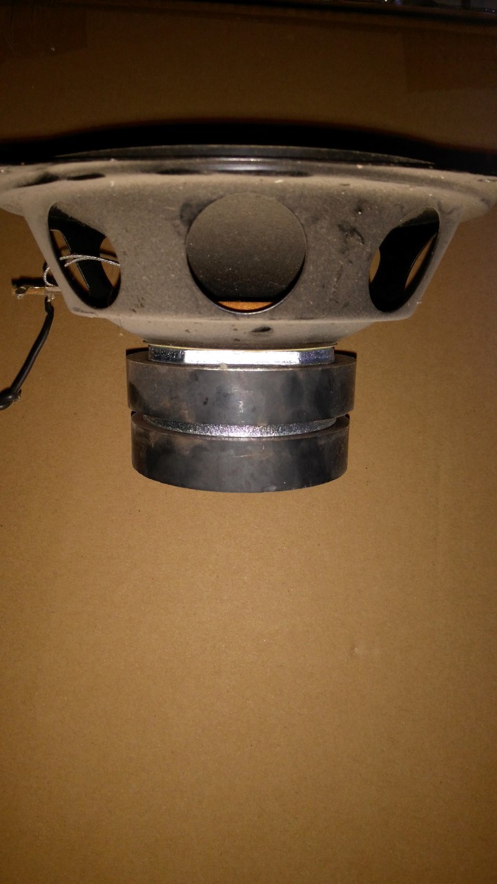

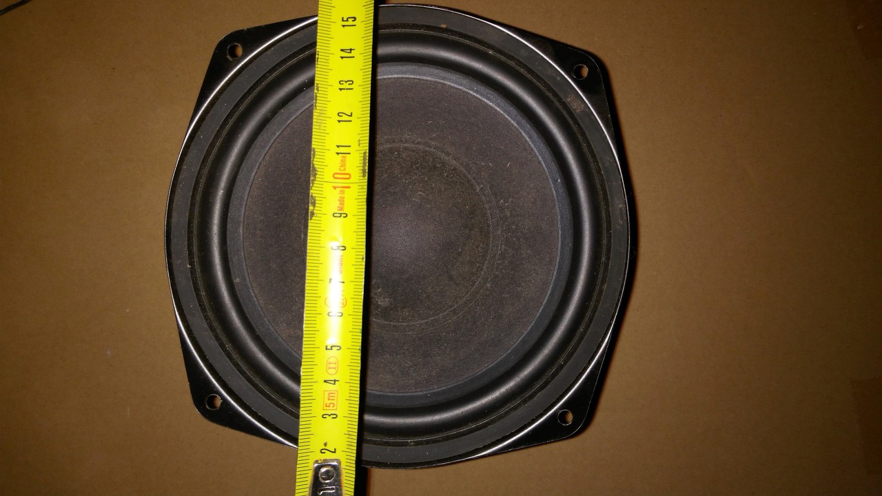

(#) Fidel hozzászólása Jún 3, 2017 /
Ez a hangszóró nem ismerős valakinek, még a 2000-es években vettem a Bajcsy-Zsilinszky úton, talán a Nagymező sarkán lévő boltban.
Annyi van csak rajta, hogy 8ohm. Kellenének valami paraméterek róla!
(#) uniman válasza Fidel hozzászólására (») Jún 3, 2017 /
Ismerős, de ennél...kisebbnek tűnik.
A hozzászólás módosítva: Jún 3, 2017

(#) P_Laszlo válasza Fidel hozzászólására (») Jún 4, 2017 /
Persze, hogy kisebb, mint a 22 centis. 130-140mm körüli a külső átmérő. Ami azért furcsa, mert pont ilyen kosárrqa nen emlékszem. De az biztos, hogy ez T(esla)VM gyártmány, felismerem az alkatrészekről, gyene mágnes, zárt dobozos paraméterek, csúnya középtartomány.
13 centiből? :O Az nem kicsi?
