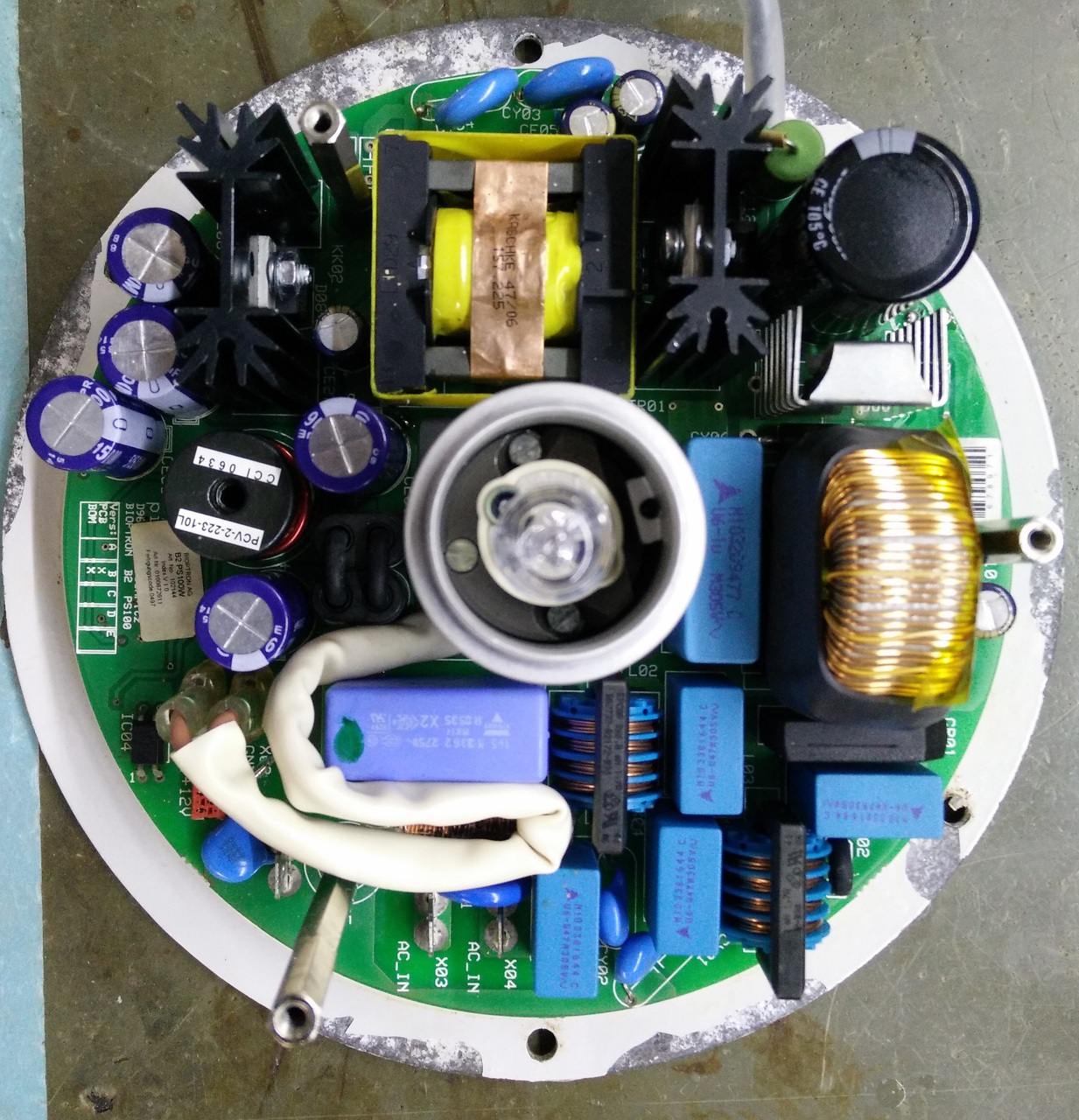

Íme a képek a tápról:
100W-os "Bioptron B2 PS100" táp...Bővebben: Link
Nincs véletlenül valakinek BRIO 2000 MT nyomás/áramlásérzékelő elektronikájához kapcsolási rajza? úgy néz ki, hogy már a második panelen van valami hibája a leállás-időzítő áramkörnek. A relé kb. a időzítésnek megfelelően kattog, a szivattyú meg értelemszerűen folyamatosan jár. Köszönöm. Idézet: „ (#) Assy hozzászólása Válasz • Jún 1, 2017 / Üdv Mindenkinek! Hozzám keveredett egy Bioptron 2 -es lámpicsek, nem működő táppal. (elkók meg két furatgalván volt elgyógyulva) A táp indul, vezérlés/időzítő/világítás megy. De amint bemelegedett a táp (kb10 perc)és lejárt a beállított x perc az időzítőn hiába állítok be új értéket a start gomb megnyomása után olyan mintha csinálna egy reset-et. Izzó felvillan egy pillanatra majd se kép se hang, az időzitő is vissza áll alapra. Többszöri próbálkozásra néha el indul, de a tuti ha hagyom kihűlni akkor pöccre műxik a masina. Ha egyszer elindult akkor akár a 90 perces időzítés végéig is elmuzsikál. de ha lejár csak kihűlés után lehet újra bekapcsolni. Van valakinek ötlete mi lehet a hiba illetve merre induljak el?” A meglévő hibát nem tudom mi okozza. Ha kint a panel és meg van hűtve rendesen gond nélkül működik. Beszerelve meg lásd feljebb.. A hozzászólás módosítva: Júl 28, 2017
Hol van ez a beírásod ?...inkább a linkjét kellett volna beszúrnod. Akkor oda tudnám írni, hogy: a forrósodó hűtőbordák mellé rakott elektrolit kondenzátorok bizonyára előbb vagy utóbb kiszáradnak, tönkremennek. A fotódon a nagy fekete elkó (230V puffer kondija?) teteje "megemelkedettnek" tűnik. Legalább azt ki kéne cserélni újra, jó minőségűre...utána meg a többit. (Rajz ügyben ne nagyon reménykedj...esetleg, ha te vagy valaki lerajzolná/lerajzolta volna.) A hozzászólás módosítva: Júl 28, 2017
Első körben az összes elkó ki lett cserélve.(így találtam meg lyukgalván hibákat is) AZ eredetiek fura zöld színűek voltak.
Az összes kondi ipari tápegységegbe való. A pontos típust fejből nem vágom de minimum 85°C-sak, Rubycon vagy Nichion gyártányúak. A nagy fekete 450v-os ki lett mérve, műszer szerint jó. Ki lett cserélve egy másikra de azzal is ugyan azt a hibát produkálja amit már írtam. Bemelegedés után "kirántja a tápot a készülék alól) az újra indítás. A panelen látható egyéb kókányolások gyáriak. Kivétel a zománcozott réz huzal, az a lyukgalván szakadás miatt kellett. Bővebben: Link A hozzászólás módosítva: Júl 29, 2017

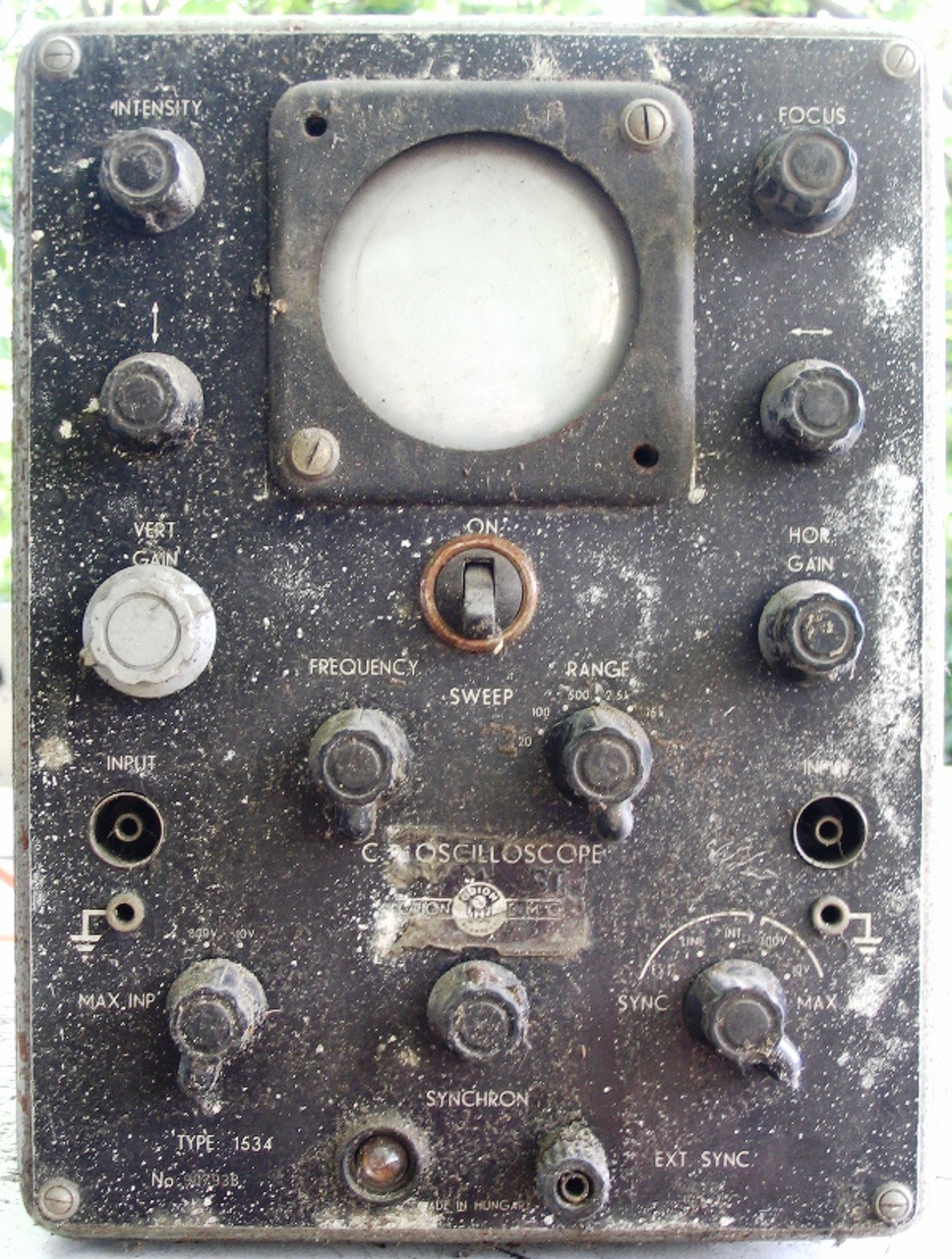

Az Orion-EMG type 1534 C.R. oszcilloszkóp kapcsolási rajzát/gépkönyvét keresem. Gugli nem kedvel engem, de hátha valakinek megvan. Lhanzi oldala nem üzemel ![]() Mellékelem a jószág képét is. Köszönöm előre is! A hozzászólás módosítva: Aug 10, 2017
