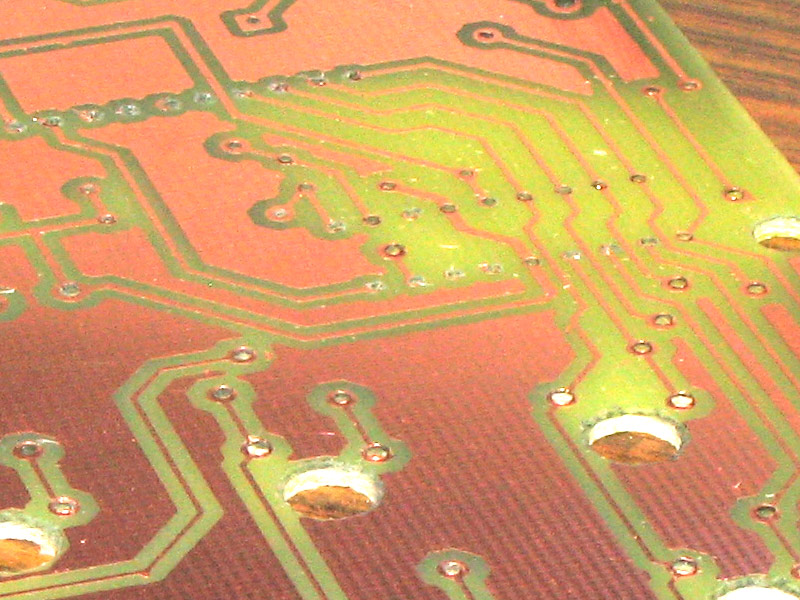

(#) lidi válasza mex hozzászólására (») Ápr 5, 2008 /
24h -t száradt szobahőfokon egy karton dobozban fénytől elzárva. Valszeg tényleg vastag lett. Meg az előhívó is csapviz hőfok volt (hideg) és 1/9 -es. A TN120 lakk is vagy 5 éves. Csak az első kettő tök jó lett, de ezekszerint csak mákom volt
Aztán még most próbáltam vasalni is, de az se lett jó, valszeg túlmelegitettem a festéket. Mára már békénhagyom asszem, aztán holnap ujra lefujom lakkal vékonyabban.
(#) kaqkk válasza lidi hozzászólására (») Ápr 5, 2008 /
Próbáld meg melegebb hívóval (ha jól emlékszem a p20- hoz jó volt az 1-9 keverési arány ) de egy kicsit próbálhatod töményebbre keverni.Akkor jó ha a megvilágított lakk vöröses szinű lesz és mozgatásra
leválik.(Lejön magától is csak így gyorsabb)
(#) karesz49 válasza lidi hozzászólására (») Ápr 6, 2008 /
Ha jól látom a fotón akkor nem a papír nyomtatott felét fordítottad a nyák felé és nem merőlegesen világítottad meg ezért szerintem szellemképes lett, ennyi elég ahhoz, hogy azokat a szűk hejeket is kitöltsék a megvestagodott vonalak.
(#) lidi válasza karesz49 hozzászólására (») Ápr 6, 2008 /
Nem, nem, természetesen a nyomtatott fele nézett a nyák felé.
Ma viszont sikeresen alkottam. Tegnap nem jött össze semmi, ma viszont....
Először is csináltam egy szárítót, mert nem akartam holnapig várni a lakk száradására. Egy karton doboz, benne maradék pc alkatrészekből készült fűtés. 24V ra kötve szépen felfűti 70 fokra a dobozt, azután visszább lehet venni. Egyelőre kézi vezérlés labortápról. 20 perc elég is volt neki. Azután ma etikett papír hordozóra nyomtattam (nem a szilikonos felére), és ezzel maszkoltam. Ahogy nézem ez a papír nem világít kéken, gondolom nincs benne fehérítő vegyszer, ami a sima géppapírban az UV-t kék fénnyé alakítja, ezzel is fehérebbnek mutatva magát. Meg áttetszőbb is.
Az előhívó a tegnapi, ismét szobahőfokon, fél perc alatt simán lekapta most, öröm volt nézni.
A lakkot a pincében fújtam reggel, lehet hogy por van ott lenn, de mindig vannak ilyen kis szmötyik a lakkban, maratás előtt persze levakargattam ahol láttam felesleges pettyet, de azért maradt pár. De ha mindig így sikerülne, kiggyeznék vele azthiszem
És akkor jöjjenek a képek:

(#) zsoltee0001 hozzászólása Ápr 7, 2008 /
Hi
azt honnan lehet tudni, hogy a vasklorid elhasználódott? mert nekem mostanába piszokul nem viszi. pedig raktam a folyadékhoz egy csomó cuccot és mégsem viszi, valamit nagyon rosszul csinálok.
már átolvastam az egész topicot, de sehol nem panaszkodott senki,hogy nem marta vona, mindenki 4-5 perces maratási időket ír, én meg örülök ha egy félnap alatt lemarja pedig melegítem + lötyiztetem is.
a másik amit nem értek, a tökéletesen előkészített panelt jól elcseszte, a képen látszik, hogy vannak helyek ahol nincs festék, ott még néhol jobban megmaradt a
réz mint ahova került festék!!!!!! (nem átverés)
ez miért van?
