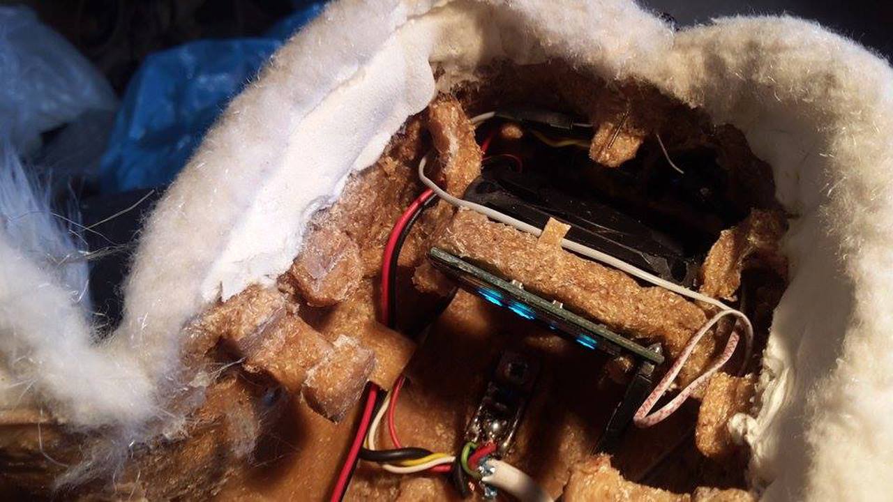

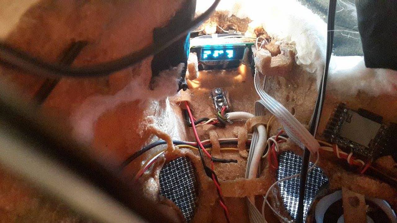

Építettem egy jelmezt, amiben van egy kijelző (oled: 128x32), amin néha információkat kap vissza a viselője a környezetéről.
Sajnos 2 átalakítás után picit közelebb került az emberhez a kijelző, és elértem azt a pontot, ahova már nem tudok fókuszálni.
Nem tudom milyen nagyítót fóliát vagy mit lehetne a kijelzőre tenni (a két szem előtt nem biztos hogy jó, mer félő bepárásodik). Fogalmam nincs, hogy ilyen valamit egyáltalán használnak -e kijelzős eszközöknél.
De bármilyen más megoldás is érdekel.
Előre is köszi.
(#) bbalazs_ válasza world-s hozzászólására (») Jún 11, 2017 /
Tedd valahova messzebb es alkalmazz tukrot. Ertelemszeruen a feliratokat tukrozni kell.
(#) world-s válasza bbalazs_ hozzászólására (») Jún 11, 2017 /
Köszi. Még gondolkodom hogy lehetne, mert sok hely nincs. Azért nem került hátrébb, mert ott már 45 fokban ott egy ventilátor, és ott nem takarhatom el a légáramot.
Csináltam két képet hogy jobban látszódjon mi a project. Itt fejjel lefelé van a fej a széken. A másodikon a két fekete hálónál a szemem. (A kijelző felett ahonnan az első kép is készült, ott egy fogsor zárja le azt a részt.)
A hozzászólás módosítva: Jún 11, 2017
(#) nedudgi válasza world-s hozzászólására (») Jún 11, 2017 /
Ha fontosak a számszerű adatok, az egyik mellső végtagba rejtve nem lenne jobb? A szem előtt pedig csak színekkel operálva a jó/rossz állapotot jelezni, annál nem fontos az élessség.
(#) world-s válasza nedudgi hozzászólására (») Jún 11, 2017 /
Ez egy szőrös állat jelmez. Nem igazán fér el a műszőrben. És sajna egy színű a kijelző.
És pl. mivel mozgás vezérlet a dolog, így néha ilyet ki kell jelezni:
-A fej a megfelelő szögben hátra van hajtva, és már csak a szájat kell kinyitni egy effekt elindulásához
-vagy az orrot megnyomták, vagy az orrnyerget elkezdték olyan erősen simogatni, ami elindított egy fényeffektet, és ezt illik mozgással kiegészíteni.
(Tehát tudni kell mit látnak kívülről, és ehhez nem jó, hogy pl. a kezemen egy oda nem illő karcuccot nézegetek.)

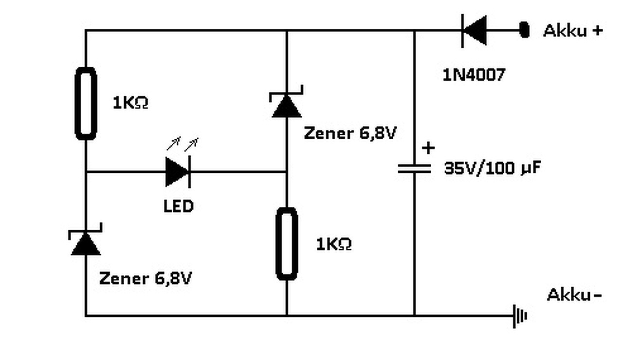

Van egy kapcsolásom innen az oldalról ami egy töltés figyelő áramkör lenne.
A lényege az, hogy 13V fölött kialszik a led.
Valaki át tudná úgy rajzolni ezt nekem, hogy a led helyére valamilyen tranzisztort kéne betenni, hogy max egy 1,2Wattos kis izzót tudjon kapcsolni.

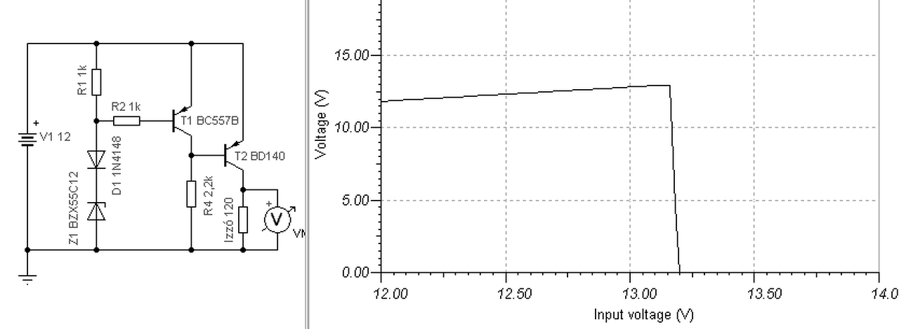

(#) proli007 válasza attika hozzászólására (») Jún 11, 2017 / 1
Hello! Tessék..
(#) attika válasza proli007 hozzászólására (») Jún 11, 2017 /
Uhh ez baromi gyors volt
Nagyon szépen köszönöm.
Ez is 13volt fölött kapcsolja ki az izzót?
Végül is az akkumulátor nyugalmi feszültsége 12,6, ha 13,5v még az is jó lehet.
Nem egyértelmű? Ott a grafikonon az izzón mérhető feszültség..
Ha azt lett volna nem teszem fel a kérdést
De most, hogy nézem kezd világosodni

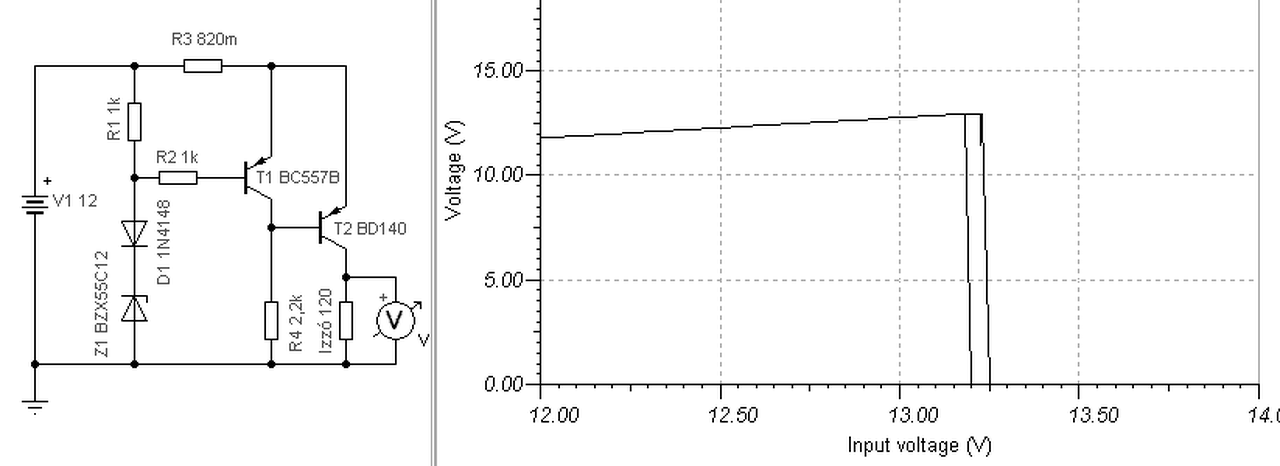

Ha egy kis visszacsatolást is használsz (0.82Ohm), akkor lesz egy kis hiszterézie (be-ki kapcsolás közötti különbség) és akkor nem tud a tranyó analóg módon szabályozni az átmeneti állapotban. Vagy is ekkor nem melegedhet, mert csak ki-be kapcsol.
