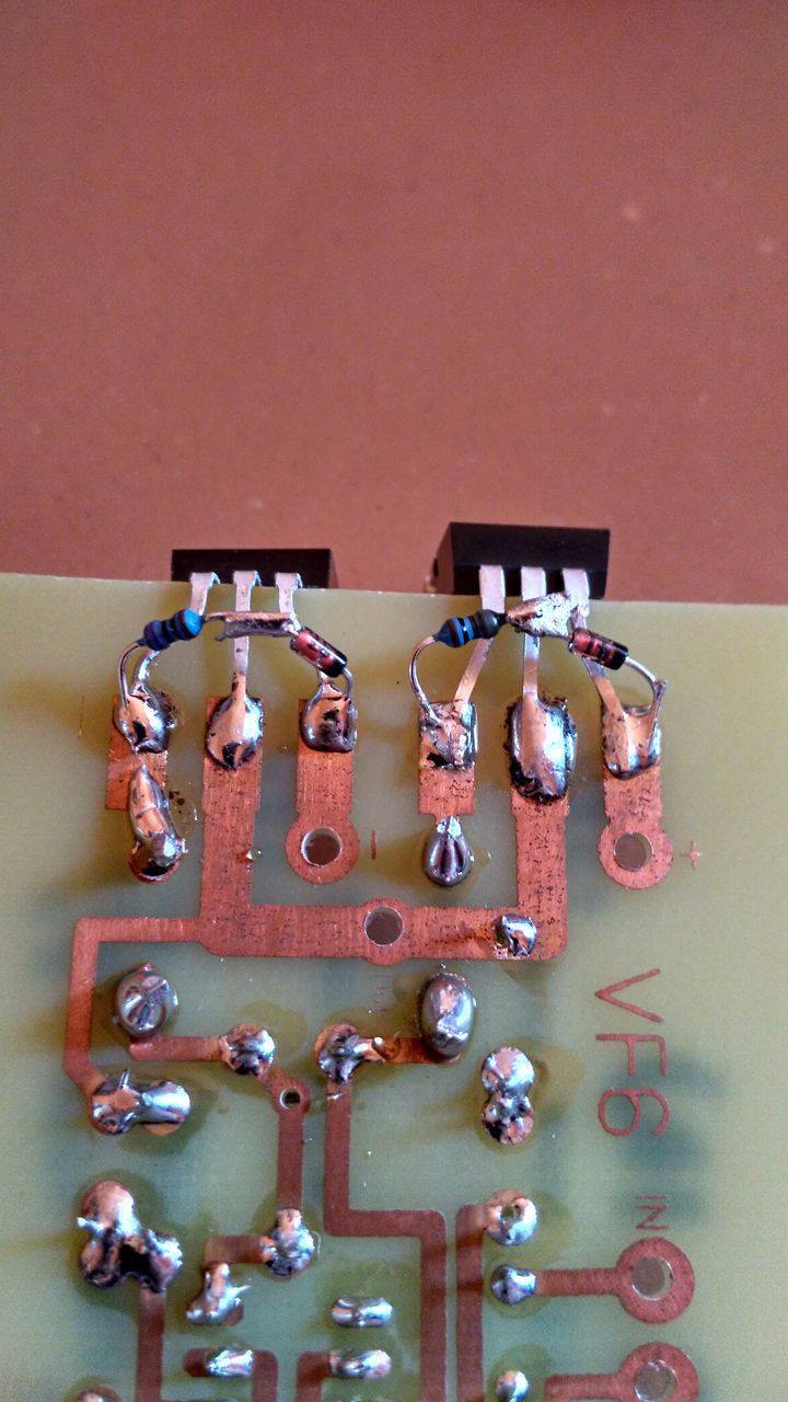

(#) patkany válasza mek-elek hozzászólására (») Jún 11, 2017 /
Nos okulva a leírtakon, és azon dolgon, hogy mnek menjek a rögös úton, mikor van játható út is, amit már más kitaposott. Értem ezen Király bukásait és felemelkedését.
Lehet a nyák vonalvezetésére nem fordított annyi gondot mint én, - mint írtad, ez csak egy tényező a sok más között és nem feltétlenül a legfontosabb -.de az alkatrészek elhelyezése okkal bírhat.
Feláldoztam művészi hajlamaimat az esetleges - míg el nem készül, addig feltételes csak - siker oltárán és tovább sakkoztam. Megfordítottam a feteket, a sarus sorkapcsot szorítósra cseréltem, nincs kimeneti GND, de van bemeneti, és ott van közel egymás mellett a bemeneti és a kimeneti sönt és a visszacsatoló elko. Ez már kvázi a Királyi nyák elve, így már nagy gond nem adódhat.
A bemenet esete még kérdéses továbbra is. Van egy digitális vezérlésű előerősítőm. Digitális hangerő szabályzással, tehát valószínű egy DAC-kon megy át a jel. Ha nincs jelforrás, ez az előerősítő mindenképpen terhelést jelent a bemenetre, a DAC analóg végerősítőjének kimeneti ellenállása terheli a VF bemenetét. hogy ez omikusan mennyi, nem tudom, de elegendőnek kell lennie, hogy ne szaladjon meg az erősítő valami kóbor interferencia miatt.
A jel út is olyan a nyákon, hogy most már minden nagyáramú résztől távol van a bemenő vezető sáv. Sokan panaszkodtak fet és műveleti erősítő elszálásra VF3 esetén, de arról nem történt beszámolás, hogy Király nyákját használták-e, vagy sajátot.
Elképzelésem szerint, kellő következetes vezetékeléssel lennie kell olyan zavar védettnek ennek a topológiának, mint a Királyi.
Ami a kapcsoló üzemű tápot illeti, nem feltétlenül rossz párosítás. Jól kell megépíteni azt is.
Nem rég vettem egy Thonet and Vander Hoch aktív hangdobozt, abban is egy flayback táplálja meg a TDA7265-öt és remekül szól a maga nemében.
Én is valami hasonlóban gondolkodok. Vagy veszek kér 24V-os flaybacket, vagy építek egy félhidasat. Bár a hűtőborda úgy is helyet követel magának, tehát gyakorlatilag kár lenne a hely spórolás miatt vacakolni vele.
Ok, ebbe is hajlok a jó szóra, marad az analóg táp!
Ha valaki megírná, hogy a zéner feszt hogy kell kalibrálni megköszönném! Ne keljen már átnyálazni érte megint a fél topikot. Találkoztam vele, olvastam, de nem jegyeztem fel, mert akkor nem tartottam relevánsnak. Vagy ha valaki megmondja DC 24V-os táphoz mekkora zéner kell, az is jó nekem.
Ja és a -remélhetőleg végleges - átdolgoztott nyák.
Erről már sejthető s csillagpontos kábelezés.
Most már neki ugrok Király első VF cikkeinek elolvasásának...

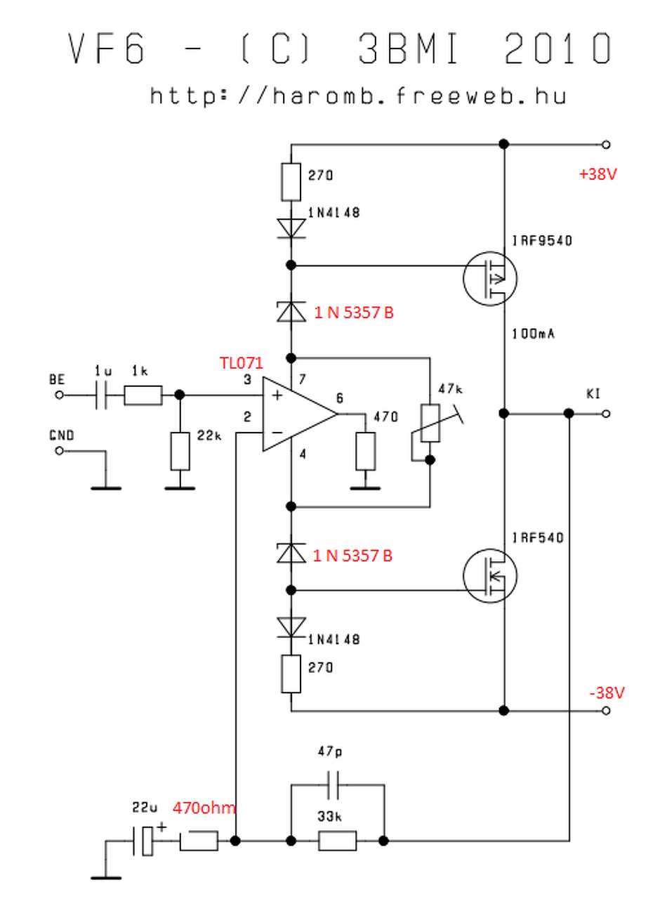

(#) reloop válasza patkany hozzászólására (») Jún 11, 2017 / 1
Szia! VF6 Zener méretezés: a tápfeszültségből vonj le 3,5V gate és 15V IC-tápfeszültséget!
Esetedben a 24-18,5=5,5 a gyakorlatban ZPD5,6-ot jelent.
Kedves mek-elek!
„Ha jól emlékszem az irf9540 és irf540 lábkiosztás azonos, így a dc-k azonos lábakra kellene, hogy kerüljenek, Nálad ne ezt véltem látni.”
Bújom a rajzot, de nem értem hol, miben látod a hibát??
A DC-ék mind két fet surse lábára csatlakozik. A sorkapocs feliratozása elég közel van a fetek forr szeméhez, esetleg úgy tünhet hogy az 540 gate lábát jelölné a "-" jel, de a vezető sáv jól kivehető.
Bár a zöld háttéren talán kevésbbé kivehető a sűrűbb elrendezés miatt.
Ha arra gondolsz, hogy máshova került most a DC csatlakozás, ez azért van, mert a fetek most fordítva van beültetve, de pont úgy, mint Király Tibi nyákján. Ha visszalapozol, ott látható is.
De jobban elképzelhetőnek tartom, hogy én rontottam el valamit, mint hogy Te tévedj, de most tényleg nem látom hol a hiba?! De holnap úgy is tudtomra adod.
A 470, 22k, 2,2µF testelésének javaslata, érdekes felvetés, ez a királyi nyákon sem így valósul meg, de jó ötletnek tartom, mert közelebb nem nagyon tudom rakni a szorítót. Tibi nyákján meg elég rövid ez a távolság.
Könnyen kialakítható ott egy hasított test vezető sáv, bár az eredeti koncepcióm az lett volna, hogy a kondi az IC és az ellenállások közé kerűlt volna.
Még mindig van némi esztétikára való törekvés a nyákban, ami rontja a praktikusságot. Istenem,
de nehezen vetkőzöm ezt le... De a gyakorlatlanság miatt van ez. De sokat tanúltam már e pár nap alatt is!
Ez az elágazás eléggé bántja az én szemem is, holnap kijavítom.
Megcsinálom az osztott sávos GND-ét is, praktikus, egy csillagpont a csillagponton belül, és megcsinálom a folyamatos vonalút, úgy jogy az elko belüre ketül.

(#) patkany hozzászólása Jún 12, 2017 /
Az eddigieket latba vetve, és az új elképzeléseimet bele szőve, ez született.
Azt hiszem alaposan kimerítettem a "Variációk egy témára." fogalmát!!
Lássuk hát a csodát!
Ja, stilizáltam a hőkompenzációt is, 270/470 omos ellenállás és az 1N4148 valójában nincs a panelen.

Kérdésem, ha a VF6 a VF3-ból lett kifejlesztve, akkor a VF6-nál az 1N4148 előtti ellenállás miért lett 270Ohm a 470 Ohm helyett?
A VF3 esetében a tápág és az OPA között mondjuk van 18V
A Vf6 esetében a tápág és a Zener között van kb 16V.
Ez, ha jól sejtem, nem indokolja a nagymértékű változást.
A VF6 oldalon lentebb a +/-24V-os verzió szintén megkapta a 470 Ohmos ellenállást, tehát azt sejteti, hogy maradhat a 470 Ohm a+/-34V-nál is.
Valaki épített már +/-34V-os verziót? 270Ohm-al?

Letöltöttem kedves fórumtársunk VF6 kapcsolását. Átalakítva a kapcsolást magamnak és az ajánlott alkatrészekkel.
Az alkatrészek kilistázása során arra jöttem rá, hogy a kapcsolás és a nyákterv nem egyezik meg.
A kapcsolási rajzon szerepel + 2db dióda (D1-2: 1N4148) és 2db ellenállás (R3-4: 270ohm) amiket a nyákterven viszont nem találok.
Linkelem a kapcsolást és a nyáktervet is.
Nagyon megköszönném ha valaki elárulná nekem, hogy ezek az általam hiányolt alkatrészek nem is kellenek, vagy rajta vannak csak ennyire "vak" vagyok, hogy nem látom őket.

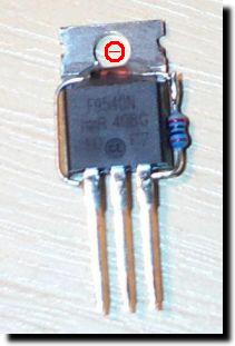

(#) Zsarka válasza sonny007 hozzászólására (») Okt 14, 2017 /
Rá kell ragasztani a fetekre , tessék elolvasni a Cikket
(#) Zsarka válasza Zsarka hozzászólására (») Okt 14, 2017 /
(#) sonny007 válasza Zsarka hozzászólására (») Okt 14, 2017 /
Akkor így már értem miért hiányoltam. A cikket átolvastam csak nem az első cikket hanem ahol csak a VF6rol van szó.
Ez sajnos ebben a cikkben nem volt leírva.
Köszönöm szépen a segítséget.
(#) sonny007 hozzászólása Nov 12, 2017 /
Végre, hogy megjöttek az alkatrészek betudtam őket forrasztani.
Valaki rá pillantana, hogy jó helyre került-e minden?
És még abban szeretném a segítséget kérni, hogy 1db kimenetem van a panelen (OUT), a másik kimenet melyik az? Előre is köszönöm a segítségeket.
(#) Zsarka válasza sonny007 hozzászólására (») Nov 12, 2017 /
ez így nem jó. a dióda (ellenálás) a hűtőzászón kell hogy legyen.Ahol a két drain találkozok ott a kimenet. Az élesztés 22 ohm ellenállásal és a trimer maximumaba ( legnagyobb elleálás)állítással kezdődjön. az elsü bekapcs a táprafó prímer ágában egy 100 w os izzóval sorosan csak villanhat egyet aztán kialuszik akkor a jó. ha ég akkor valami baj van. Haj rá . ha összejön .. akkor gyönyörűség .
(#) reloop válasza sonny007 hozzászólására (») Nov 12, 2017 /
Szia! A diódát így kell felszerelned. Ha a másik kimenet alatt a hangszóróvezeték másik ágát érted, akkor azt pufferek közös pontjára kell kötnöd.
