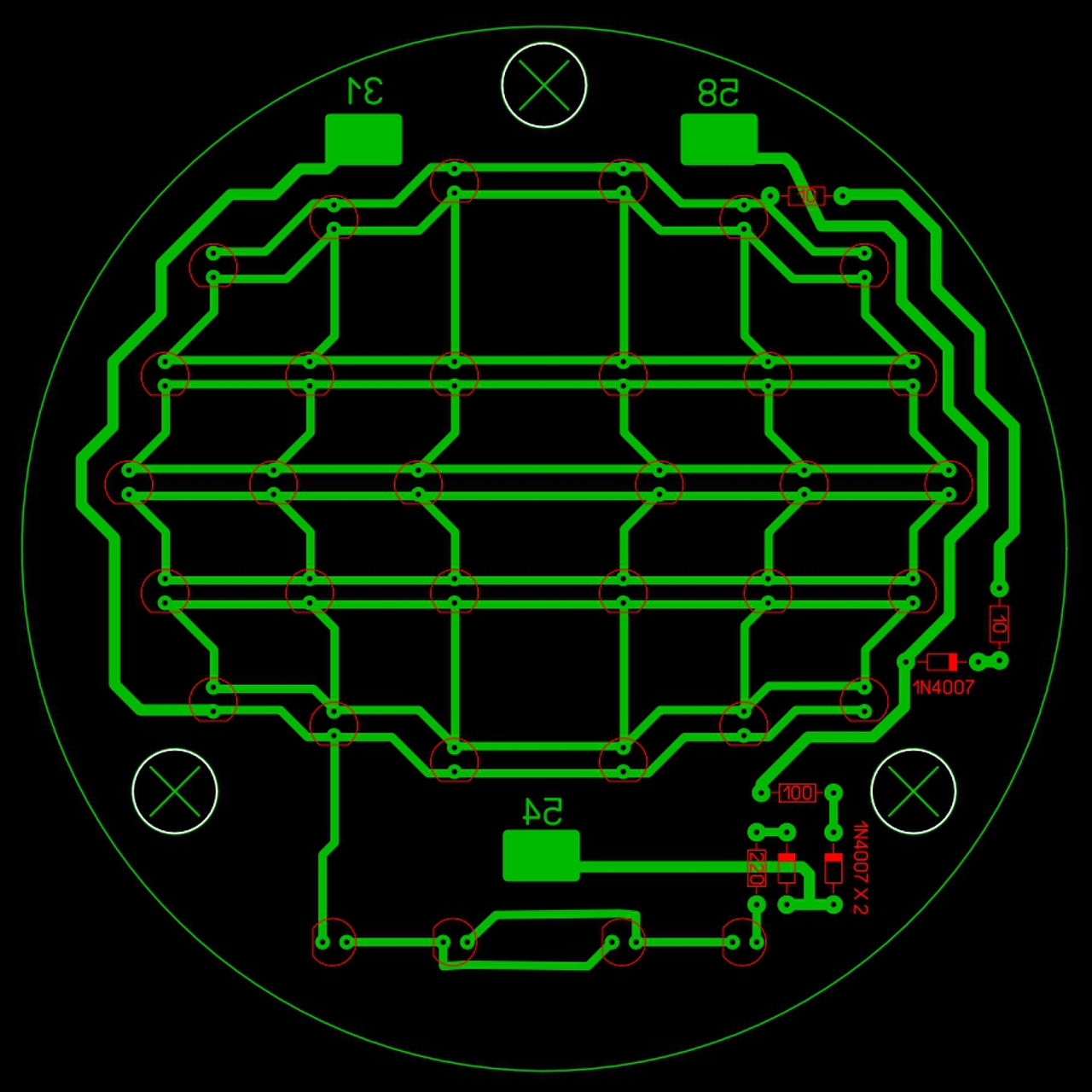

Megépítettem ezt a hátsó lámpát és nem is néztem, hogy a ledek, hogy vannak bekötve. Létezik olyan nagy fényerejű led aminek a nyitófeszültsége nem 3,6V körül van?
Ezen az oldalon mindenki azt írja, hogy húú de jó fényereje van de ez nekem 14 volt alatt meg se nyekken vagyis éppen hogy csak pislákol a led.
Na most ezt ha bekötöm a motorra akkor jobban járok ha 2db mécsest teszek be a helyére.
Tudom, hogy át lehetne tervezni úgy a nyákot, hogy elég legyen a 12-13 voltra is, de azt most nem szeretném.

Nincs semmi baj a kapcsolással és a ledekkel sem se a diódával, csak itt sorba vannak kötve a ledek és van 5 sor és ha motorra kötöm akkor ott 12voltról, járó motornál 13-14 voltról nem fog működni.
Asztalon 15-16 voltot adtam neki és tökéletesen működik.
A kérdésem az lenne, hogy van egy kissebb nyitófeszültségű nagy fényerejű led.
Mert ezek 3,6 voltosak és azt szorzom 5-el az 18 volt lesz.

Minden bizonnyal piros LED-et terveztek bele eredetileg.
(#) RoliNyh válasza attika hozzászólására (») Jún 16, 2017 /
Hogy létezik e azt kb csak a gyártók tudják, mivel a led nem olyan alkatrész, hogy lenne rajta egy látható típusjelzés ami alapján beazonosítható, és pontos paraméter alapján tudsz vásárolni, marad két lehetőséged. Próbálsz más ledet (akár pirosat is), vagy csökkented a sorba kötött ledek számát...
Egyébként csak halkan jegyzem meg, ha féklámpába fehér ledet teszel, a búra színe hiába piros, a fehér ledek miatt a féklámpa kb csak valami halványpirosas színárnyalatú lesz.

(#) Pafi válasza RoliNyh hozzászólására (») Jún 16, 2017 /
Szerintem kb. a fórumtagok 80 %-a tudja hogy a piros LED-ek nyitófeszültsége jóval kisebb, kb. 2 V. A többiek számára pedig ott a segédprogram.

Ne végy ki egyet sem, csak zárj rövidre egyet! Esetleg kettőt...
Csak motoron ne használd, mert egyrészt megbüntethetnek, másrészt akár balesetveszélyes is lehet ha akár túl erős, akár túl gyenge, akár az iránykarakterisztikája nem megfelelő.

Meggyőztetek. Beszerzek piros ledeket és inkább kicserélem mindet.
A pirosnál az mindegy, hogy víztiszta vagy nagyfényerejű, a nyitófeszültség ugyan az lesz?
Ha 2,4 volt a nyitófeszültsége akkor az kereken 12 volt és ahhoz már lehet számolni a megfelelő áramkorlátozó ellenállást.

„Ha 2,4 volt a nyitófeszültsége akkor az kereken 12 volt és ahhoz már lehet számolni a megfelelő áramkorlátozó ellenállást.”
Gyorsan számolgattam én is ...
14,4V-nál 20mA-t feltételezve 120 ohm
13V-nál 50 ohm ...
12V-nál szinte semmi ...
Mekkora legyen?
Ha pl 50 ohm akkor 14,4V-nál már 48mA csordogálna a LED-eken ...
ha 120 ohm akkor 13V-nál már csak 8mA ...
Hát szerintem ez így nem lesz az igazi!
