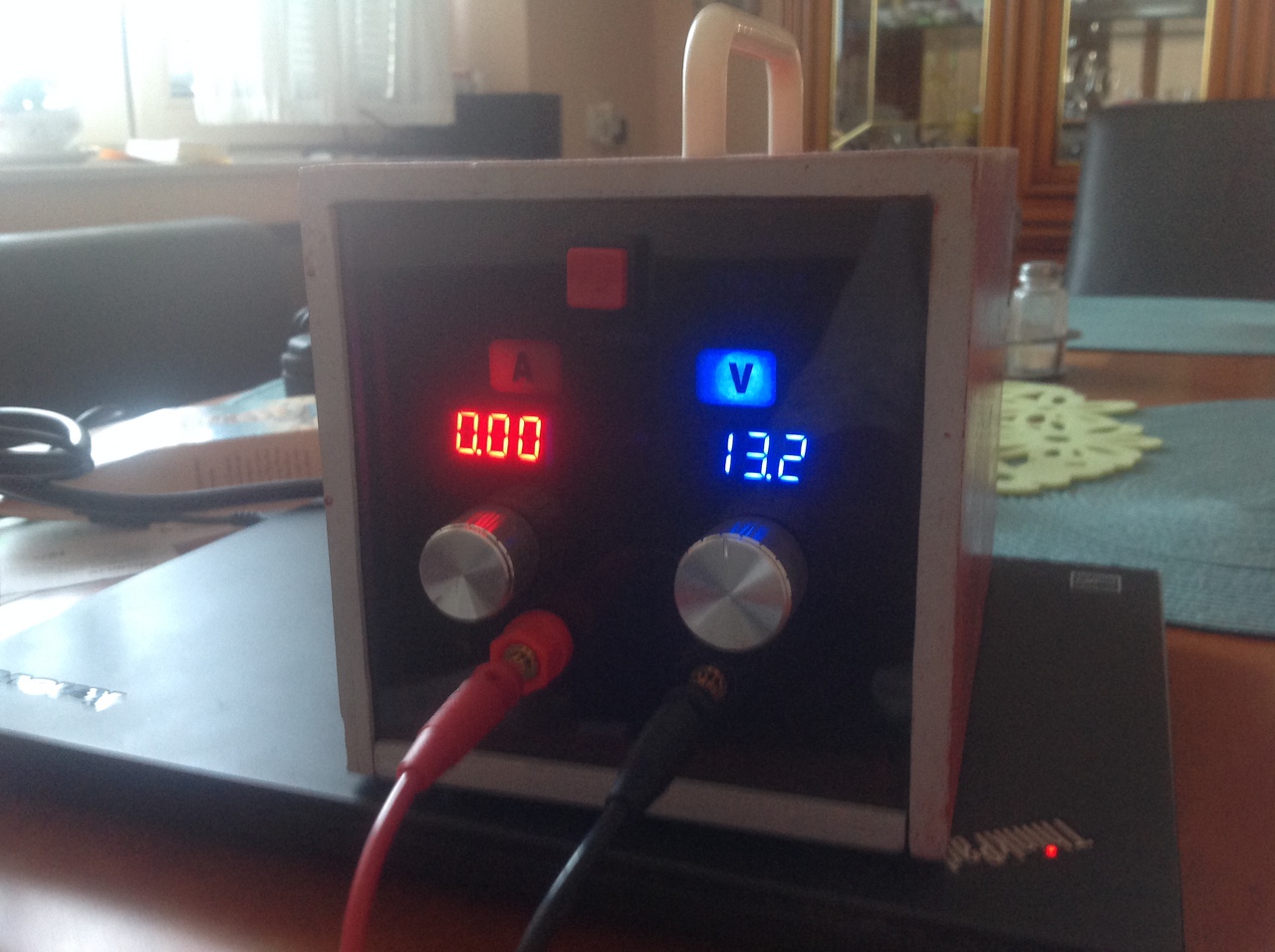

Egy kis infóra lenne szükségem az alábbi táppal kapcsolatban: diy supply Hobbi célra megfelelő lehet, valami tapasztalat, tuning, építési tanács, ilyesmi érdekelne. Egy weller trafóról halytanám és 3 ampert nem szeretnék kivenni belölle (max2). Minden hozzászólást örömmel veszek, köszönöm. A hozzászólás módosítva: Jún 18, 2017
A fiam épitett kettöt és eddig jol müködnek.

Hogy a topik témájánál maradjunk az egyik táppal történt valami. Valami miatt megszünt az áramszabályzás, és rövidzárra nem reagált a védelem. ( a LED nem villant fel). A táp teljes áramot adott ki. Mint kiderült, az áramszabályzo potirol (P2) szakadt le egy vezeték. Ez további károkat okozott ( eddig a kissrác nem is mondta). Azota csak 30 V van a kimeneten. Eddig két hibát találtam. A Q2 tranzisztor halt meg, de még van valami más is, mert az U1 kimenetén van 0,6 Volttal kevesebb van mint kellene ( 10,6 V van 11,2V helyett). Ez természetesen felboritotta a szabályozo kört. Az IC-ket kicseréltem nem sok sikerrel. A Q4 rendben van a kicserélt Q2 viszont azonnal átbillenti a teljes kimenetre. Pillanatnyilag nincs több tartalék alkatrészem, de addig lehet ötletelni mit kéne megnézni.

Nagyjából az összes kapcsolásra elmondható, hogy az ilyen problémákra nincsenek felkészítve, ahhoz bonyolítani kellene őket. A kis 723-as táp pl. amit ezek közül favorizálok, az is olyan, hogy ha mondjuk megszakad az áram poti csúszkája, egyáltalán nem lesz áramszabályozás. Ebből a szempontból jobb pl. az olyan egyszerű megoldás - amiket többek között végfokok élesztéséhez is használok -, ahol van 1 vagy 2 fix értékű áramkimenet, mondjuk egy 300mA-es és egy 2A-es. Nincs benne kopó-mozgó alkatrész, az áramkorlát elvileg örök életű.
Azért azt, hogy egy poti szakadása esetén ne maximális áram alakuljon ki, nem olyan bonyolult megoldani!
Ez sajnos igy van. A 723-s tápban legfeljebb egy IC megy tönkre ( nekem még nem sikerült), vagy 2 tranyo. Ebben a tápban meg az isten se tudja mi minden és miért ment önkre. Az tény, hogy a Q2 halott meg egy opamp, de holnap mindet kicserélem....
