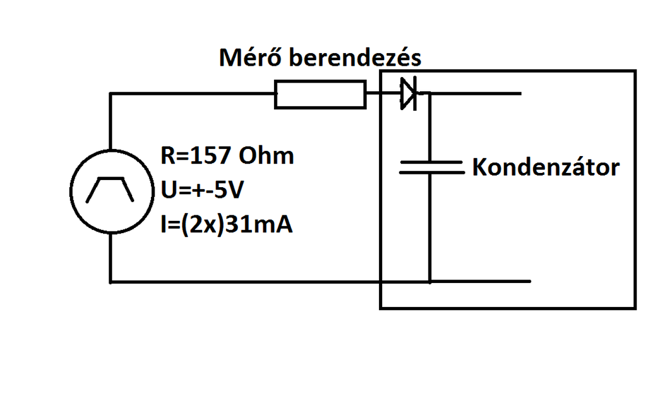

(#) Edem222 hozzászólása Jún 19, 2017 /
Üdvözlet! Köszönöm,hogy időt szánt kérdésemre. A következő a problémám. Van egy jel generátorom és azon van egy fogyasztó (jelen esetben egy kondenzátor,ami ciklusonként ki is sül).
Erre az eszközre rá szeretnék kapcsolni egy olyan elektronikát,ami érzékeli,hogy jött-e impulzus. Idáig feszültség alapon próbálkoztam a méréssel,de sajnos a kondenzátor miatt ez esélytelen (Mivel rövid zárként is felfogható). A kondihoz nem férek hozzá,mert el van burkolva. A következő gondolatom egy áram mérő modul volt,viszont olyat nem találtam,ami mA tartományban képes mérni. Az fontos szemszög,hogy az áramkörbe vagy nagyon minimálisan vagy semennyire ne nyúljon bele a külső eszköz. Kimeneti jel pedig 0-5V-os PWM-nek kéne lennie. A válaszokat nagyon köszönöm!
(#) Bakman válasza Edem222 hozzászólására (») Jún 19, 2017 /
Eléggé zavaros a kérdés. Ha egy jelgenerátor kimenetére van kötve egy kondenzátor, akkor azon az impulzusok hatására időnként csak megjelenik némi feszültség, nem?
Ezt a feszültséget lehet érzékelni, de ha az impulzus rövid, a feszültségemelkedés pedig viszonlyag kevés, akkor multiméterrel eléggé esélytelen a dolog, inkább egy komparátorral érdemes nekikezdeni, azon be lehe tállítani a billenési feszültséget. Vagy művelei erősítővel erősíteni a jelet. Ezek bemeneti 'ellenállása' viszonylag nagy, csak nagyon kis mértékben szólnak bele a folyamatba.
Ugyanakkor kell egy oszcilloszkópos mérés a jelről, amit "érzékelni" akarsz, anélkül a megoldások száma kb. végtelen lehet.
A kimeneti PWM jel hogyan viszonyuljon a mért feszültséghez? Mivel a mérendő feszültség változó, valamilyen 'szabályt' fel kell állítani a bemenet és a kimenet között. Illetve számomra az sem tiszta, hogy a berendezés mely részéhez férsz hozzá. A rajzon az ellenálláshoz? Azon is lehet feszültséget mérni, illetve jelalakot, oszcilloszkóppal.
(#) Pafi válasza Edem222 hozzászólására (») Jún 19, 2017 /
Kezdem a végéről: akkor van értelme PWM jelről beszélni a kimeneten, ha a bemeneten is PWM van, ezt lehet reprodukálni jó esetben. Az áramimpulzust egy áramváltó trafóval jól lehet indikálni, minimális beavatkozással a jelalakba. A töltés kezdete jól detektálható tűimpulzust okoz a szekundert lezáró kis ellenálláson (pl. 1:50 menetes trafó, 500 ohmos lezárás), az impulzus lefutó éle viszont a csatolt rajzon nem áramot, hanem feszültségimpulzust kelthet. A kétféle impulzus erősítés után egy RS tárolót billentve szépen vissza is adhatja a jelet.

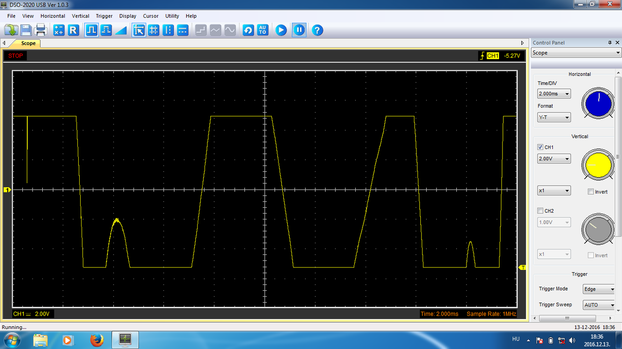

(#) Edem222 válasza Bakman hozzászólására (») Jún 19, 2017 /
Amihez hozzáférek az a generátor és az összekötő vezeték. Képen csatoltam a jelalakot(Ez üres járási állapot,vagyis nincs le terhelve). A PWM jelet TTL szinten szeretném,vagyis például amint elérte a jelszint legalább felét,kapjak egy logikai 1-et,alatta pedig nullát.
Akkor neked nem PWM kell, hanem logikai egy vagy nulla. A feladatra elég egy komparátor. Nem tudom, mit mértél az oszcilloszkóppal, de igen fura a jelalak. Hiányzik belőle valamennyi? Úgy mérj jelalakot, mint ahogy a valóságban is működni fog. Igaz, lehet, hogy nem is fog kelleni. Egyszerűen a generátor kimenetére kell kötni a komparátort, beállítani a billenési feszültséget ahoyg szeretnéd és készen is vagy.

(#) Edem222 válasza Edem222 hozzászólására (») Jún 19, 2017 /
Amúgy nem hiányzik a jel alakból semmi se. Itt egy másik verzió.
Jobb lenne a valós állapot jelét megfigyelni. Plusz az áram jelalakot. Az áram AC komponense megfigyelhető egy áramváltó trafóval. Mivel itt a freki elég kicsi, jókora szekunder menetszám kell. Mondjuk egy kis hálózati toroid trafó, fordított irányban és 50 ohmmal lezárva.
Azok a parabolák nem túl bizalomgerjesztők, meg kell róla bizonyosodni hogy üzem közben mit is okoznak.
