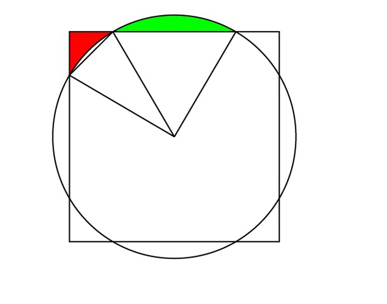

Egy gyakorlatban megoldandó feladat kapcsán jött az ötlet, hogy ez fejtörőnek sem lenne utolsó. Adott egy szerszám ami egy 8mm x 8mm-es négyzetes hasábban végződik. Ennek a végére egy műanyag nyelet kellene felszerelni. A felszerelés módja: a nyélbe egy furat kerül, aminek az átmérője nagyobb mint a négyzetes hasáb oldalmérete, de kisebb mint az élek (átló) mérete. A nyél anyaga hőre lágyuló műanyag a szerszám pedig acél. Az acélt felmelegítve a négyzetes hasábot belenyomom a hőre lágyuló nyél furatába. A hasáb élei kinyomnak némi anyagot a nyélből és ez befolyik a furat fala és a lapok közé. A kérdés pedig: mekkora furatot kell fúrnom ahhoz, hogy az élek által kitolt anyag pont annyi legyen mint amennyi a lapok és a furat oldalfala közé elfér? Tehát ne jöjjön ki felesleges anyag a furatból a forró hasáb betolásakor, és ne is maradjon benne "légzárvány"!

A két területnek kell egyeznie (piros és zöld), a többi csak kiszámolósdi.
A fúrószár átmérője 9mm.
Annyit segítek, hogy a végeredmény nem egész szám.

9,027mm lett az eredmény az én elképzelésem szerint. Természetesen hibás is lehet a gondolatmenetem. Sőt...
Nekem is 9,027mm jött ki. Holnap megbeszélhetjük miért ennyi
Annyi.

Nem kellett volna még elárulni a megoldást! Egyébként az egyik mondatod nagyban megkönnyítette a dolgom.
Idézet: „Adott egy szerszám ami egy 8mm x 8mm-es négyzetes hasábban végződik.” És hogyan kezdődik? ![]() Minden oldala párhuzamos? - Ha igen, akkor nehéz a forró reszelőt a műanyag nyélbe légzárvány mentesen betolni. - Ha nem, akkor meg bukott a matek. Mellesleg nagyon jó a kérdés, és örülök ennek a topic-nak a feltámadásának
Ha a Pi két tized pontosságú értékével számolunk, akkor helyes a végeredmény.
Egyébként egyszerűbb a feladvány, mint első látásra gondolnánk.
A fiam (15 éves lesz) 9,65 mm-t számolt, ami helytelen. A gyakorlathoz azonban közelebb van mint a 9,027mm
Ezért egy ujabb rébusz, hogyan jutott erre az eredményre? A hozzászólás módosítva: Márc 11, 2017
Ha jól sejtem, a négyzetbe és a négyzet köré rajzolt kör átmérőinek számtani közepével számolt.

Visszaellenőrizve jónak látszik a megoldás
![]() Remélem a kérdezőnek is megfelel A hozzászólás módosítva: Márc 12, 2017
