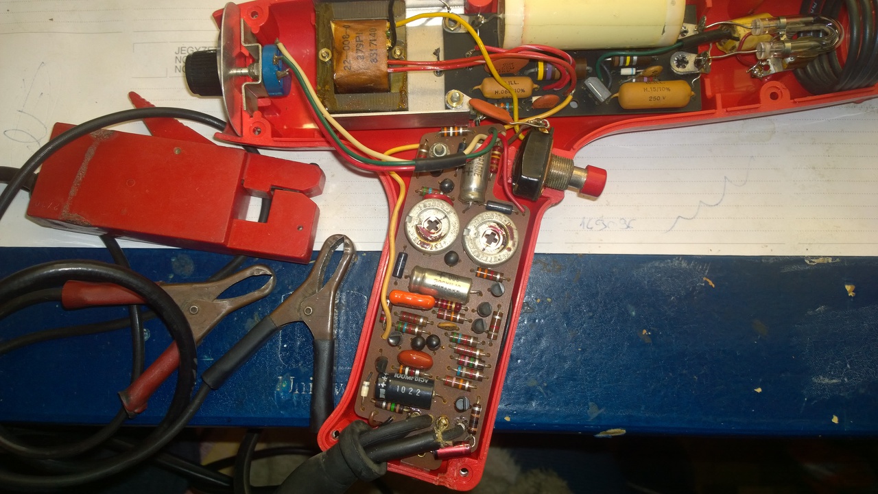

(#) Chainsaw válasza uniman hozzászólására (») Jún 23, 2017 /
Bocsánat! Ez egy gyújtásállító stroboszkóp alkatrésze. A villanócső táptrafójához tartozik. Van itt még néhány kép. A trafó is le van égve valószínűleg... Azon is vannak feliratok, bár nemhiszem, hogy bármelyik is hasznomra lenne. Én is gondoltam rá, de csaknem 71-ben gyártották, a 90-es években került használatba. Arra is gondoltam, hogy a 466 a tetején esetleg 2sd466 lehet, de az egész másképp néz ki.

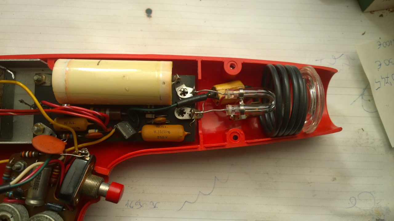

(#) Stewe válasza proli007 hozzászólására (») Jún 24, 2017 /
Egy jó képet ha meg tudnál osztani..... egyre inkább érdekel ez a "megoldás"

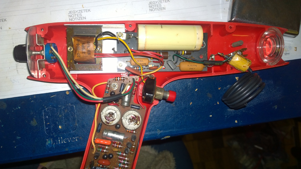

(#) Chainsaw válasza proli007 hozzászólására (») Jún 24, 2017 /
Igen, mert a villanócsövet kiszereltem, hogy ki tudjam venni a panelt, de mindjárt összeszerelem aztán csinálok pár képet. Ha nem nagy munka akkor szeretném megtartani az eredeti villanócsöves megoldást.
(#) Chainsaw válasza Stewe hozzászólására (») Jún 24, 2017 /
Na összeraktam csak úgy provizor. Nem egy tákolmány a szerkezet egyébként, nemhinném, hogy bárki is piszkálgatta volna. Én sem tudom, hogy a feltekert vezetéknek mi a szerepe.
(#) Chainsaw hozzászólása Jún 24, 2017 /
Az a feltekert vezeték a villanócső gyújtótrafójának a közepén van áthúzva.
(#) proli007 válasza Chainsaw hozzászólására (») Jún 24, 2017 /
Hello! Oké, ezek szerint a drót vagy árnyékolja a csövet, vagy segíti a begyújtását. (attól függően, hogy hova van kötve a vége. Minden esetre én még ilyen megoldást nem láttam.
A nagy tranyó a transzvereter meghajtója. Ránézésre az emittere megy a trafóra. Meg kellene nézni, a kollektor a negatív tápon van, vagy a pozitívon, mert ez szerint lesz NPN vagy PNP. Ha npn, akkor lehet egy 2N3055 is jó lesz bele, ha nincs túl nagy induktív feszültség a trafón. Egy áramkorlátos táppal esetleg kipróbálható "halál nélkül" is.
Egyébként nembiztos hogy a trafó rossz, lehet csak meg van sülve cseppet a primer tekercs.
Egy rajz nem ártana, mert lehet a tranyónak az lett a halála, hogy nem hajtotta meg valami. Mert a trafón csak két tekercs kivezetést látok. Mint ha nem lenen rajta visszacsatolás. Persze rajz nélkül, csak tippelgetni lehet.

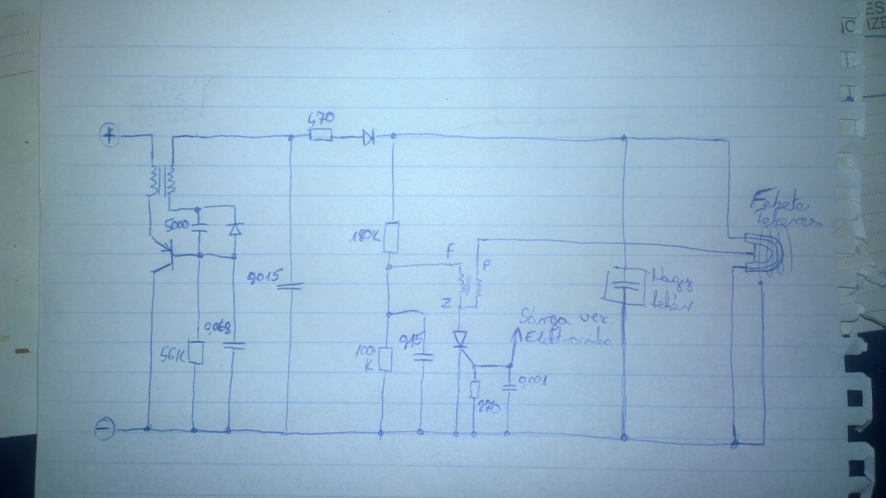

Köszönöm a segítséget. A feltekert fekete vezeték másik vége nem megy sehová. Gondoltam már rá, hogy csinálok egy rajzot róla, hogy könnyebben elmenjek rajta, mert ráadásul a nyák is az a fajta hogy kanyarog minden mindenhova. A trafónak egyébként négy kivezetése van egy sárga, egy fekete (ami most lóg a levegőben, de a tranyó egyik lábára volt forrasztva) meg két piros. A feketét meg a sárgát összemértem, gondolom az lehet a primer, de ilyen 0,2-3 ohm ellenállást mértem. Egyébként igencsak zabálta az áramot valóban, mert mikor kipróbáltam a szétszedés előtt, hallottam mikor meghúztam a ravaszát, hogy megrántja a generátort rendesen persze forró is lett a ház a trafójánál. Egyelőre köszönöm a segítséget! Lehet majd csinálok egy rajzot, legalább ennyivel is gazdagszik a fórumtársadalom
Na lerajzoltam a nagyfesz panelt. Csináltam egy képet a szóban forgó fekete drótról is. A gyújtótrafó közepén át van húzva, a másik fele meg lóg a levegőben. Az alkatrészeken nemigazán van típus vagy érték minden esetben, ezért van a kondenzátor "nagy fehér"-ként jelölve. A diódákon sincs semmi, fehér cuccból vannak és kék vagy ezüst csík jelölés van a katód felőli oldalán.
