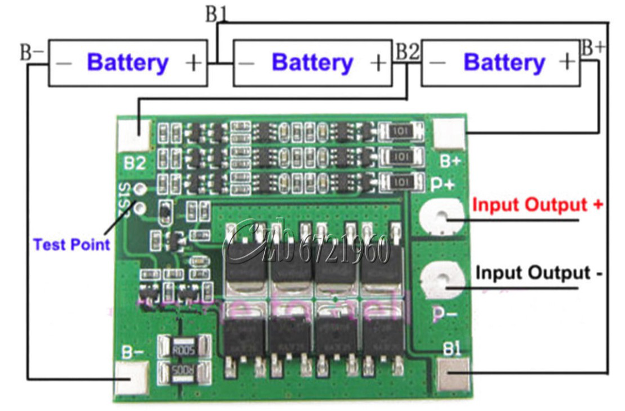

(#) jFET hozzászólása Jún 25, 2017 /
LG HG2 3000mAh-s munkaakkuból (20A folyamatos 30A szakaszos terhelès) van hàrom darab sorba kapcsolva. Akkusfúrógepbe lenne hasznalva ebayrol rendelt az akku paramètereinek megfelelő védelemmel ellàtva. A töltö egyszer feltöltötte a pakkot aztan csak villogtak a ledek folyamatosan. Első töltes előtt merhető volt feszültsèg a töltö kimenetein. Most, hogy csak villog nehany tized Volt merhető. Mit javasoltok?
A hozzászólás módosítva: Jún 25, 2017

(#) jFET válasza Thowra hozzászólására (») Jún 26, 2017 /
Ilyen védelem van az akkukhoz. http://www.ebay.com/itm/3S-12-6V-25A-18650-Li-ion-Lithium-Battery-B...ZZEF8K A cellák jelenlegi feszültsége 4,1V. Már merítettem egy kicsit őket. Az akkuk teljesen újak, pár napja vettem őket.
(#) Massawa válasza jFET hozzászólására (») Jún 26, 2017 /
S hogyan kapcsoltad a töltöre?
(#) jFET hozzászólása Jún 26, 2017 /
A 3S kimenet pozitív kimenetet az akkupakk pozitív, a töltő negatív kimenetét a negatívra kapcsoltam. A töltő másik két kimenetét pedig az akkupakk közös pontjaira. Az akkuk kezdeti feszültsége 3,6-7V volt.
Valoszinü itt van a hiba.
A B3-snak csak balance bemenetei vannak igy oda csak az akkukat ( és közös pontjaikat) lehet kapcsolni. Neked az alábbi rajzbol a
B-, B1, B2 és B+ polusokat kellett volna kivezetni és a B3ra kötni.
(#) jFET válasza Massawa hozzászólására (») Jún 26, 2017 /
Így csináltam. A védelem P+, P- kivezetése nincs a töltőhöz kapcsolva.
Akkor lehet, hogy csak a töltö halt meg. ( az is igaz, hogy sehol sem emlitik, hogy egy ilyen védelemmel felszerelt akkukat hogyan lehet a B3-l tölteni.)
