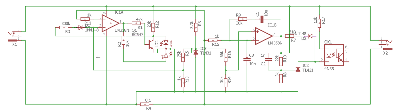

Egy laptop tápot alakítanák át. Csináltam egy ilyen kapcsolást, szerintetek működne?
4.7A 19.5V van ráírva, de én ebből szeretnék kivenni 3.7A-t. 21V illetve 12.6V mellett. Egy gyors töltőre lenne szükségem a csavarozómhoz és a fúrókalapácshoz. A cellák adatlapjai szerint 4A-al szabad tölteni én ezért ettől kisebbet választottam. A töltés pedig akkor lenne kész, ha lement az áram 330mA-a.
A feszültséget pedig az R10-es ellenállással változtatnám egy kapcsoló segítségével. 21V-nál 22K 12.6-nál pedig 12K.

Kicsit gubancos a kapcsolás. Pár szóban leírhatnád, hogy gondoltad a működését. Pl. a zöld LED-et söntölő tranzisztor miértje, és így tovább. Jól értem, hogy az optot hajtod meg, ami a visszacsatolás is? Bekapcsolásnál, amíg nincs feszültség, el fog indulni a táp?

Ha az opto kapura nem adok jelet, akkor a kimeneten a maximális feszültség lesz jelen (a táp addig emeli a PWM jelet, míg nem kap visszajelzést).
Az első TL431-es referenciafeszültséget képvisel. Ez 2.495V-ot jelent, ami le van osztva 33mv-ra és 370mV-ra elvileg. Azért ezekre az értékekre, mert a 0.1 ohmos ellenálláson 3.7A esetén 370mV feszültség esik. Ezen fogja majd a kapcsolás az áramot mérni. Az ellenállásra be van kötve 2 komparátor. Az egyik azt a cél szolgálja, hogy 33mV feszültségesés felett HIGH kimenetet adjon ki. Ettől világítani fog a piros LED (tölt), másrészt egy tranzisztoron keresztül söntölődni fog a zöld (így elvileg nincs átmenet, vagy az egyik világít, vagy a másik).
A másik csatorna pedig pedig áramkorlát. Ha a a sönt ellenálláson lévő feszültség eléri a 370mV-ot, akkor a kimenetre LOW jel kerül, így az opto kapu "bekapcsol"
A másik TL431-essel pedig a feszültséget állítom be. Ha elérte pl a 21V-ot akkor fog vezetni, így szintén bekapcsol az opto kapu. Az LM358-as kimeneténél ezen a résznél van egy dióda, ez biztosítja, hogy ne zavarják be egymást.

Ha jól értem, bal oldal a táp kimenete, jobb oldal pedig megy az akksikra? Ekkor IC2-t át kellene rakni a sönt jobb oldalára, hogy megfelelő legyen a kimeneti feszültség pontossága. IC1B jónak néz ki az áramkorlátos üzemhez. A bal oldalt nem néztem át, mert az csak visszajelzés. Én még tennék be egy visszajelzést, hogy éppen feszültség, vagy áramkorlátos üzemben megy a táp. Könnyen lehet, hogy nem fog neked 3.7A folyni, mert a táptól az akksipakkig akkora a vezetékek, csatlakozók soros ellenállása, hogy egyszerűen nem tud. Érdekes lenne tudni, hogy a töltés mekkora részében sikerül "teljes sebességgel" a töltés. Ehhez a kapcsoláshoz beépíthetsz egy balanszer áramkört is, max. 200-250mA-es kisütő áramig, ez még nem fogja befolyásolni a teljes töltöttség visszajelzését.
A nyáktervnél nagyon kell majd figyelni, honnan vezeted a GND-ket, főleg ha 33mV feszültségesést akarsz figyelni, ennyi 3.7A-nál simán esik a réz vezetősávon is, ha nem elég széles.

Én talán annyit módosítanék rajta, hogy megemelném kissé a sönt értékét annyira, hogy egy PN átmenetet nyisson már, így az áramkorlát leegyszerűsödne egy NPN tranzisztorra, mely kollektora vezérli az optot. A másik, a két LED-et a tápok felé kötném be, mivel a komparátor kimenetén kb a tápok jelennek meg(durván), így természetes módon csak az egyik, vagy másik fog világítani, köztes állapot elvileg nem lép fel.

Megoldható a te ajánlásod is, ha 0.7Vx3.7A vagyis 2.59W-nyi disszipáció elfogadható. Ehhez már 5W-os ellenállás, vagy nagyobb tartozik. Lehetne egy kis előfeszítést alkalmazni, de akkor már annyira bonyolódik az áramkör, mint ha LM358-at használna. Mondjuk jelenelg is elég nagy a sönt disszipációja, 1.37W, lehetne csökkenteni véleményem szerint... Az LM358 offset feszültsége 5mV, ezt kell figyelembe venni. 0.05 ohm-nál 0.33A-nél 16.5mV esik, ez még kezelhető simán, 3.7A-nál 0.68W hő keletkezik.

(#) martin96 válasza Kovidivi hozzászólására (») Jún 3, 2017 / 1
Akkor kisebb ellenállást teszek bele.
A műveleti erősítő bemeneteit, pedig minél közelebb az ellenállás lábaihoz.

- Az IC2 katódja nem jó helyre van kötve. Mert így a söntellenálláson eső feszültséggel nagyobbat figyel, ami áramfüggő is.

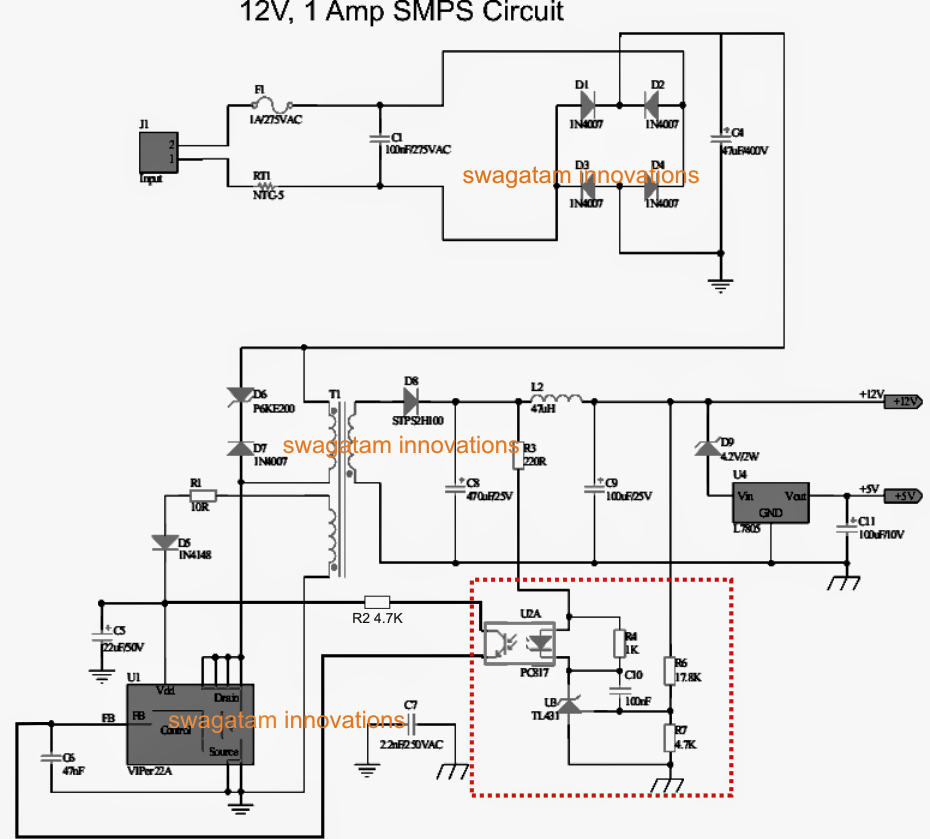

- A TL visszacsatoló kondija a gerjedés miatt van a katód-Gate között. Valamint az opto diódával párhuzamosan egy ellenállást szoktak alkalmazni, hogy a TL alapárama ne befolyásolja a szabályozást. Helyesebb kialakítást láthatod pld. ezen a rajzon.

A TL431 szivárgó árama 0,1uA átlagosan, de max 1uA lehet! Ez mennyiben befolyásolhat szerinted egy olyan szabályozást, ahol ez az áram min 0,4mA kell legyen ?!

Ezt nézd meg: "Imin - Minimum cathode current for regulation typ: 0.4mA, max: 1 mA (más típusnál 0.7mA legjobb esetben). Ennek az áramnak muszáj folynia, ezt igényli a TL431 a helyes működéséhez. Nem szivárgó áramról és nem uA-es tartományról volt szó, csupán csak úgy van ez az áram biztosítva, hogy nem az opto diódáján keresztül folyik, esetleg azt minimálisan is, de kinyitva.

És ? Amikor az a legalább 0,4mA áram folyik, már rég illik a normál szabályozási tartományban tartózkodni a visszacsatolásnak! Alatta pedig kit érdekel, mi folyik?! Rég rosszul van méretezve a visszacsatolás, ha ezen bármi is múlik.

Nem rég, hanem éppcsakhogy. Pont erről szól az a specifikáció. Alatta pedig azt érdekli hogy mi folyik, ami az optó kimenetére van kötve. A fene jobban tudja hogy mi az.
Az áramkör egy része hiányzik, mitől lenne jól méretezve?
